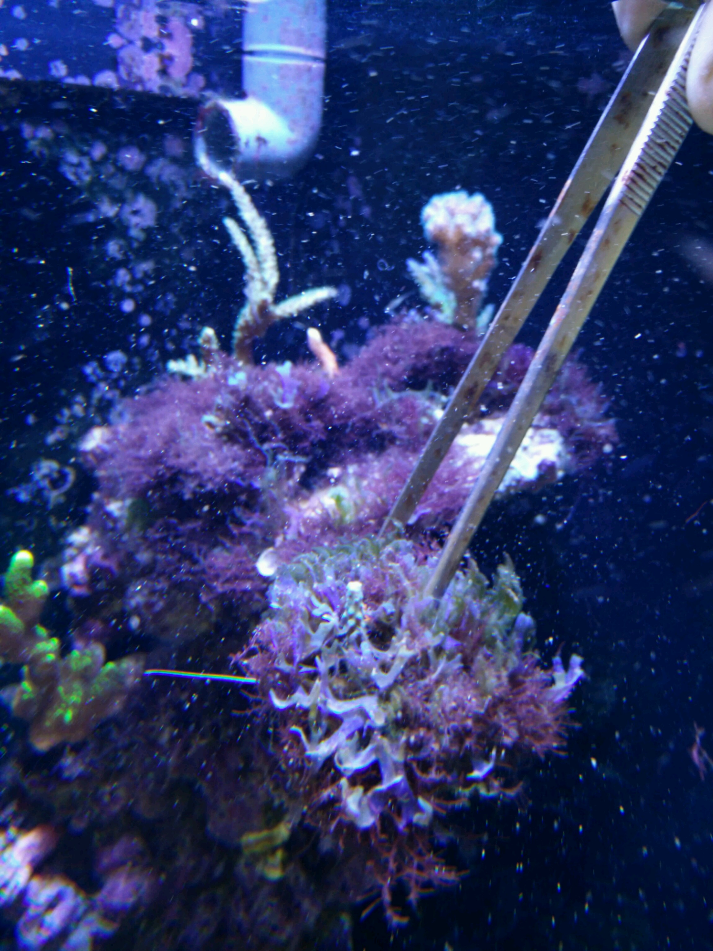

Hab hier ein aktuelles Gesamtes, aber nur mit Led fotografiert, darum kein so schönes foto. Muss aber zugeben das ich vor 9Tagen mit der zugabe der Basis aufgehört habe, die meisten Algen ausgezupft und momentan nur mit Nutri Complete arbeite.
Das zweite Bild zeigt einen Acropora ableger von meinem Riffdach. So sahen sie in etwa aus, wenn ich 2 Wochen nicht geerntet habe.
Sg Patrick
