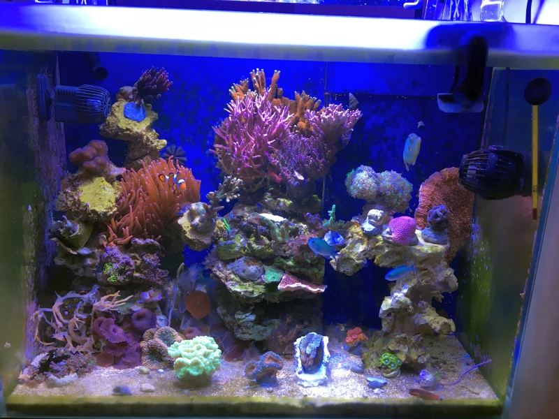

ich habe heute mal meinen Anamnesebogen aktualisiert, da sich in den letzten Monaten ja doch ein wenig geändert hat an der Technik und den Werten. Da ich seit kurzem auch eine Osmoseanlage mein eigen nennen kann habe ich die Daten auch aktualisiert. Die Anlage war zuvor in einem anderen Ort mit anderen Werten des Leitungswassers in Betrieb. Daher hab ich die Ausgangswerte des Leitungswassers auch aktualisiert.
Anbei auch noch ganz aktuelle Fotos vom Becken. :D

Hi Sven,
also wenn ich mir seine Korallen genau ansehen, würde ich jetzt mal den hohen PO4 anzweifeln. Von der Farben her sind die schon knackig. Da würde ich eher um 0,03 bis 0,05 tippen.
Hast du mal eine Analyse geplant. Es ist nichts schlimmes. Die Korallen stehen ja gut uns Adsorber hast du keinen drin. Von daher ist es ok.

Dein Phosphatgehalt ist trotz Adsorber mit 0,12 mg/L ziemlich hoch und Leitungswasser als Quelle ist nicht vorhanden. Schwankt der Phosphatgehalt bei Dir recht viel oder bist Du immer auf so einem erhöhten Niveau?
Wenn Du ohne Adsorber arbeitest, wie hoch würdest Du einen Phosphatanstieg annehmen?

Eine Schwankung kann ich nicht feststellen. Bei der Analyse im November lag er noch bei 0,17.
Wenn ich ohne das Kinko Anio arbeiten würde kann ich schlecht beurteilen wie hoch der phosphatanstieg wäre. Das habe ich bislang nie getestet.

lass da mal eine Analyse machen. Oder es von wem völlig unabhängigen testen, nur mit der Anleitung. Mir kommt der Wert zum Gesamteindruck schon komisch vor.

Der Wert 0,12 stammt von meiner letzten Fauna Marin Analyse vom 16.12.16. ;)
Wenn ich das mit meinem nyos Test vergleiche haut das hin. Liege meistens von der umfärbung her zwischen 0,1 und 0,15 (ab 0,1 mg/l misst der Test in 0,5er schritten).
Das Kinko Anio und auch Carb Wechsel ich alle 14 Tage und habe es in Filterbeuteln direkt in der Kammer wo das Wasser vom Hauptbecken ins TB fließt.
