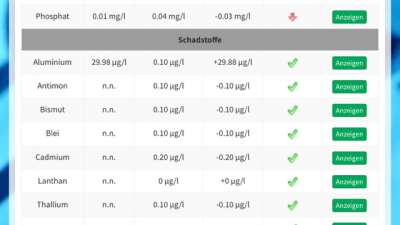

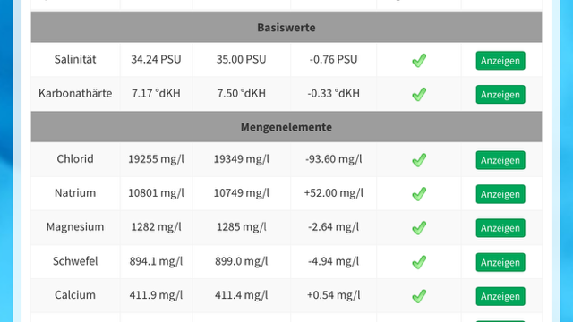

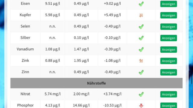

Meine aktuelle ICP

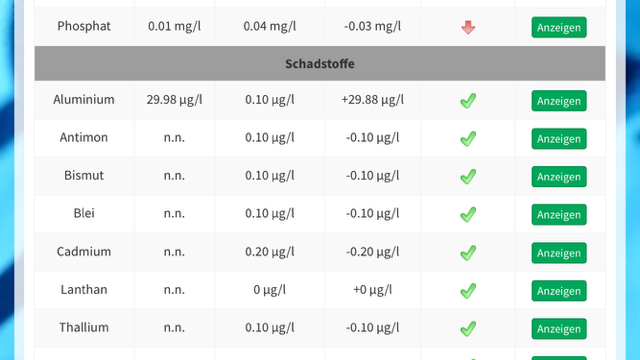

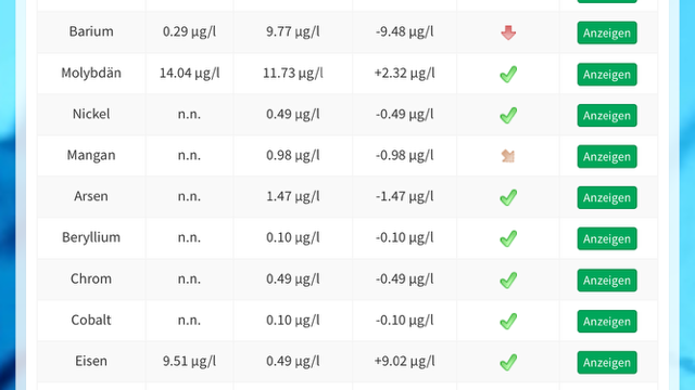

Hi, ich würde die complete Dosis auf jeden Fall reduzieren oder weg lassen, Nitrat ist deutlich nachweisbar. Ansonsten ist die Analyse unauffällig. Eisen ist sehr wahrscheinlich das Rieselhilfsmittel im Salz nach dem Wasserwechsel/Umbau. Barium ist rot markiert, das ist aber physiologisch nicht relevant, das ist zwar im Meerwasser von Natur aus drin mit ca. 10 µg/L, aber spielt physiologisch keine Rolle.

Danke dir! Findest du PO4 nicht zu gering?
Ich kann mir vorstellen, dass mein PO4 trotz der Dosierung durch das Aluminium aus dem Mörtel ausgefällt wurde.
NO3 hat mich überrascht. Da ist wieder die Diskrepanz zwischen dem Test und der IC Messung. Ich messen zu Hause auch 5 mg aber bei 0,1 mg NO2.
Aber immerhin habe ich jetzt eine Richtung …
Ich nutze kein Salz. Nur das ATI Absolute Ocean. Ich denke das Einsen und Kupfer kommt vom Mörtel.

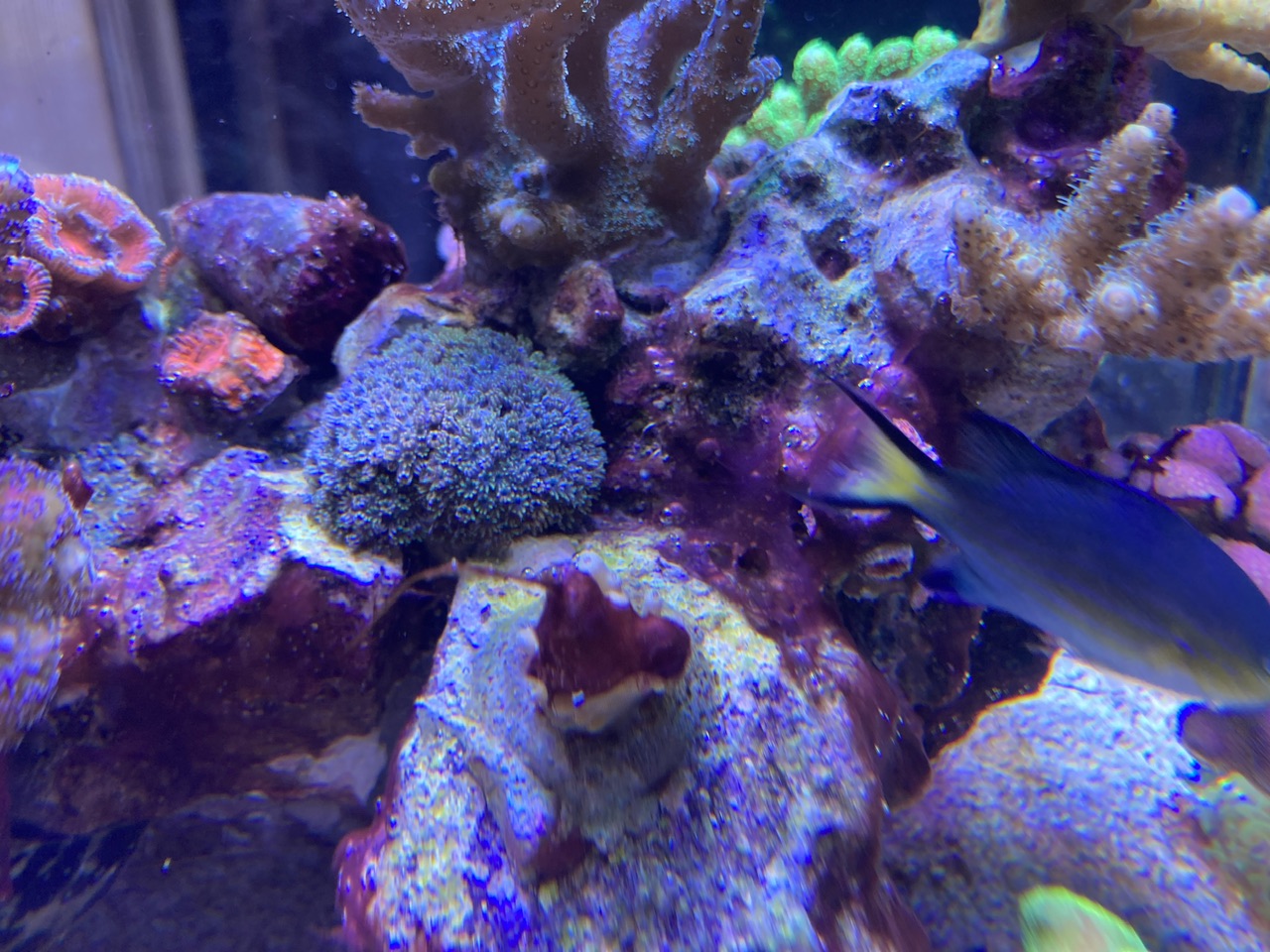

Ja, nur ich habe die Cyanos schon jetzt seit Juni/Juli 2022! Über ein Jahr durchgehend! Wenn das nur nach der Umbauaktion wäre, dann hätte ich kein Stress damit. Egal ob 7 Monate ohne Bodengrund oder jetzt wieder mit...Ich habe einfach Cyanos...

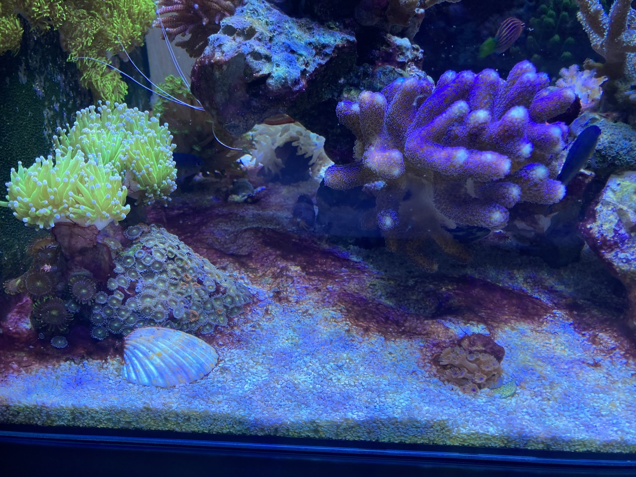

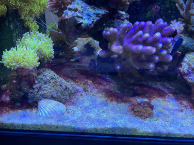

Okay, Ich habe die auf den Fotos nie gesehen, das Becken war ja immer total clean.

Ich habe die Fotos immer einen Tag nach dem Abpusten gemacht. Man zeigt sich doch gerne von der besten Seite. Aber die Cyanos sind nach drei Tagen wieder da.
