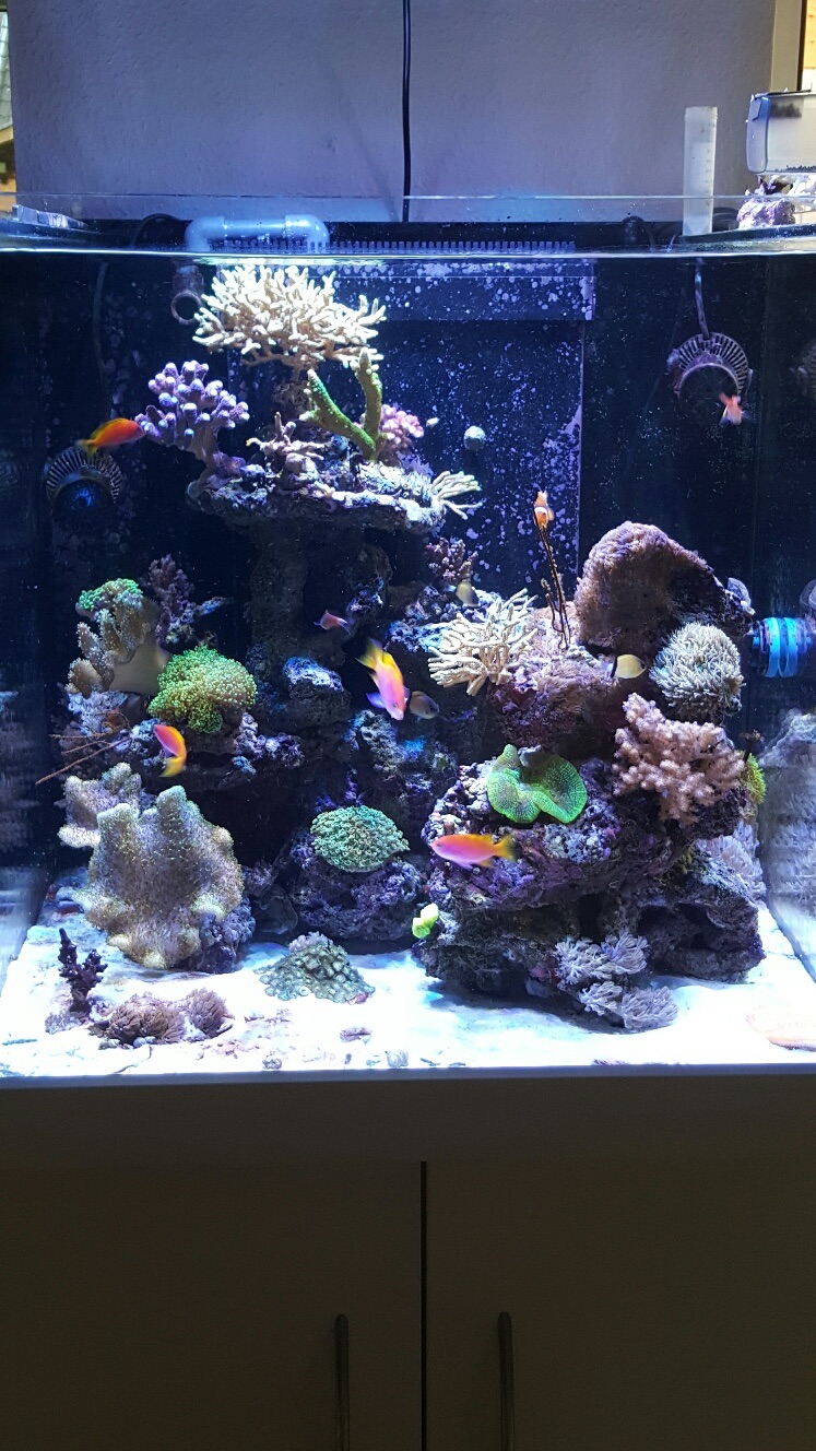

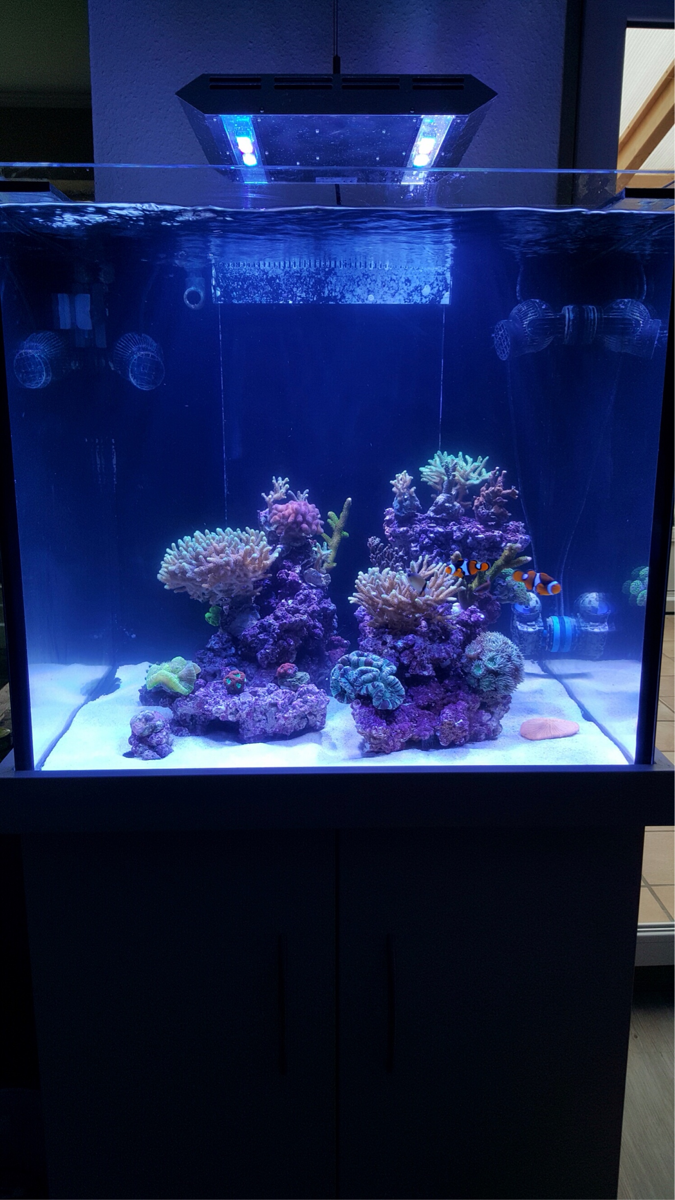

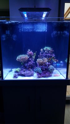

Hallo Moin,
heute möchte ich mein Becken vorstellen!
Also warum so ein Ding nachbauen, ganz einfach weil ich noch 5 cm mehr Platz hatte! Naja einige werden mich verstehen.
Also mein Würfel hat die Maße 70 x 65 x 65 cm und wird mit einer Sirius X 2 beleuchtet.
Die Einstellungen sind folgendermaßen : Royalblau 180; Blau 255; Weiß 255; rot 0 und die Lampe läuft auf 85 %. Front und Seiten sind aus Weißglas.
Die Strömung übernehmen 2 Tunze 6095 und eine Tunze 6040, alle elektronisch regelbar.

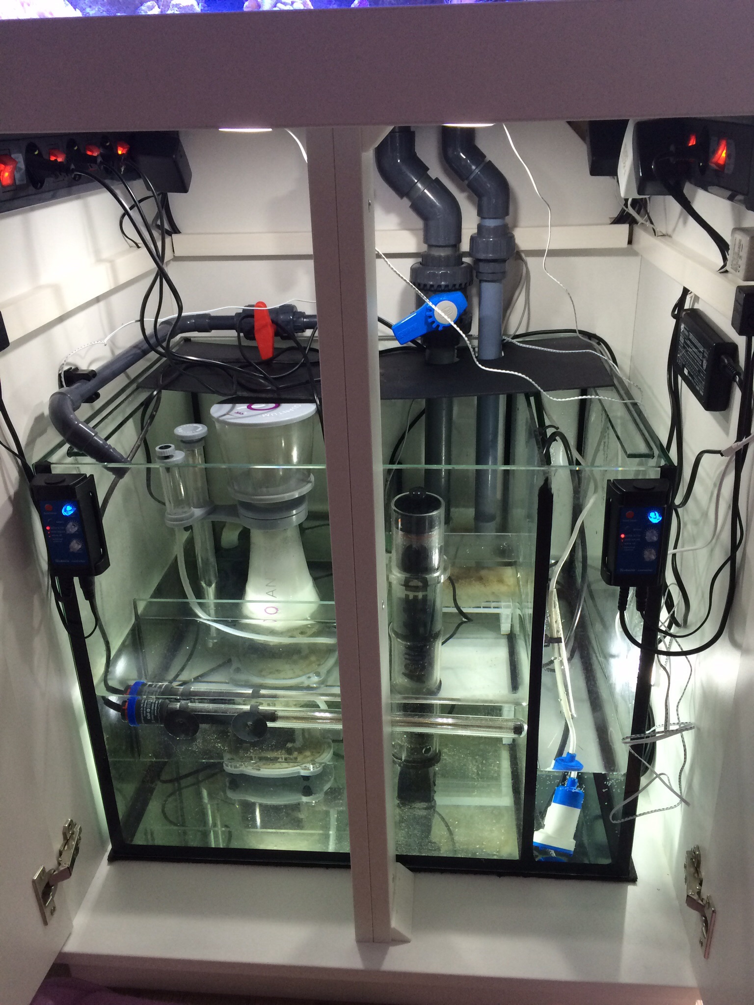

Im Technikbecken verrichtet ein Nyos Quantum 120 seine Arbeit und eine Eheim Heizung sorgt dann für die erforderliche Temperatur. Dann läuft noch ein Aqua Medic multi reactor M mit kinko carb im Dauereinsatz und eine Tunze Rückförderpumpe Silence pumpt das Wasser wieder ins Becken.
Zum Korallenbesatz ist zu sagen, daß es sich um ein Mischbecken handelt, wobei die Steinkorallen leicht die Oberhand haben. Und man kann auch sehr schön meine anfängliche Unerfahrenheit sehen, nämlich das Affenhaar ( wächst und wächst ). Im Wasser tummeln sich 2 Clownfische, 3 Riffbarsche und 6 Fahnenbarsche, achja unseren "Bürgermeister" einen Ecsenius stigmatura - Schleimfisch hätte ich fast vergessen. Dann sind noch Schnecken, 3 Einsiedler, 1 Knallkrebs und 1grabender Seestern im Riff unterwegs.Der Riffaufbau besteht aus Lebendgestein und einer Riffsäule (auch Lebendgestein) aus meinem alten Becken wo auch oben drauf mein Affenhaar sich immer breiter macht. Als Bodengrund habe ich mich für AMA Natures Ocean X-treme extrem feiner Livesand entschieden. Er ist auch nicht sehr hoch, nur 1 - 2 cm. Im ersten Becken hatte ich gute Erfahrungen mit dem Sand gemacht, und nun bin ich mir mitlerweile nicht mehr so sicher, da sich bei mir auch die Cyanobakterien breit machen.
Meine Wasserwerte sind
Nitrat 5
Phosphat endlich bei 0,01
Nitrit 0,01
KH 7,5
Ca 410
Mg 1275
Salinität 35
Silicat 0
Temp. 24,5
Gruß Torsten

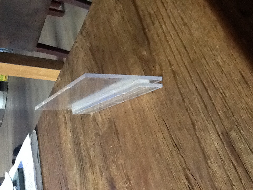

So zum Beispiel mein Technikbecken und der Unterschrank. Der Unterschrank hat einen Stützbalken mittig, so bekomme ich das Technikbecken nie raus im laufendem Betrieb. Mein Aquariumhersteller sagt, daß bei leerem Becken es kein Problem sei den Stützbalken rauszunehmen. Was aber bei vollem Becken ? Da ist mir das Risiko doch einfach zu groß es mal zu probieren. Naja Pech gehabt und wieder schlauer. Ich muss aber sagen, daß das Technikbecken sehr massiv gebaut ist mit 10 mm Glasstärke ( für mein Verständnis).
Dafür hat es aber innerhalb der einzelnen Trennwände kein Gefälle von Kammer zu Kammer, und somit habe ich auch eine "Fettschicht oder Schwimmhaut" im Technkibecken, was mir gar nicht gefällt.
Bin gerade dabei mir "Verlängerungen" zu basteln, die ich dann auf den Scheiben aufstecken kann.

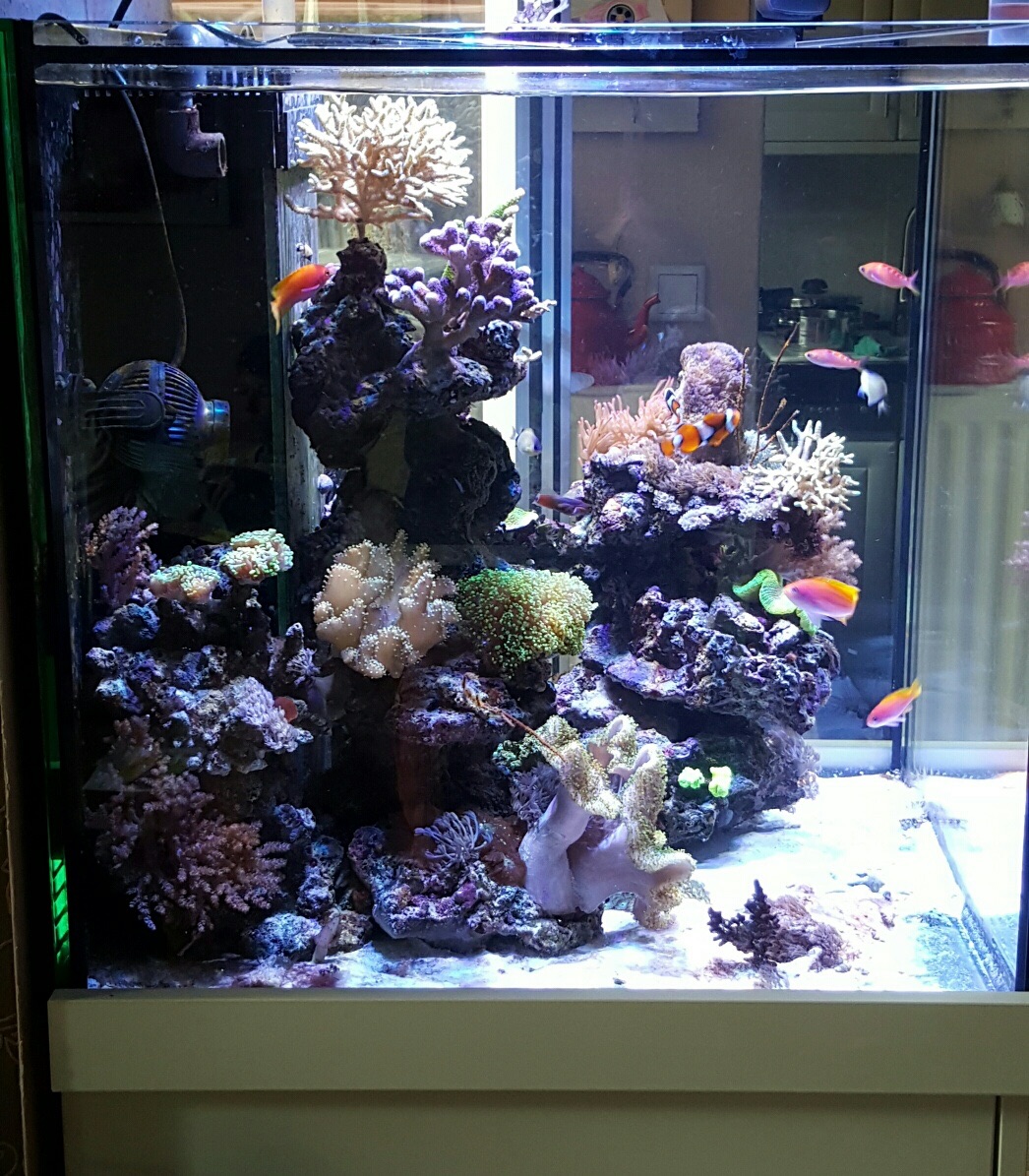

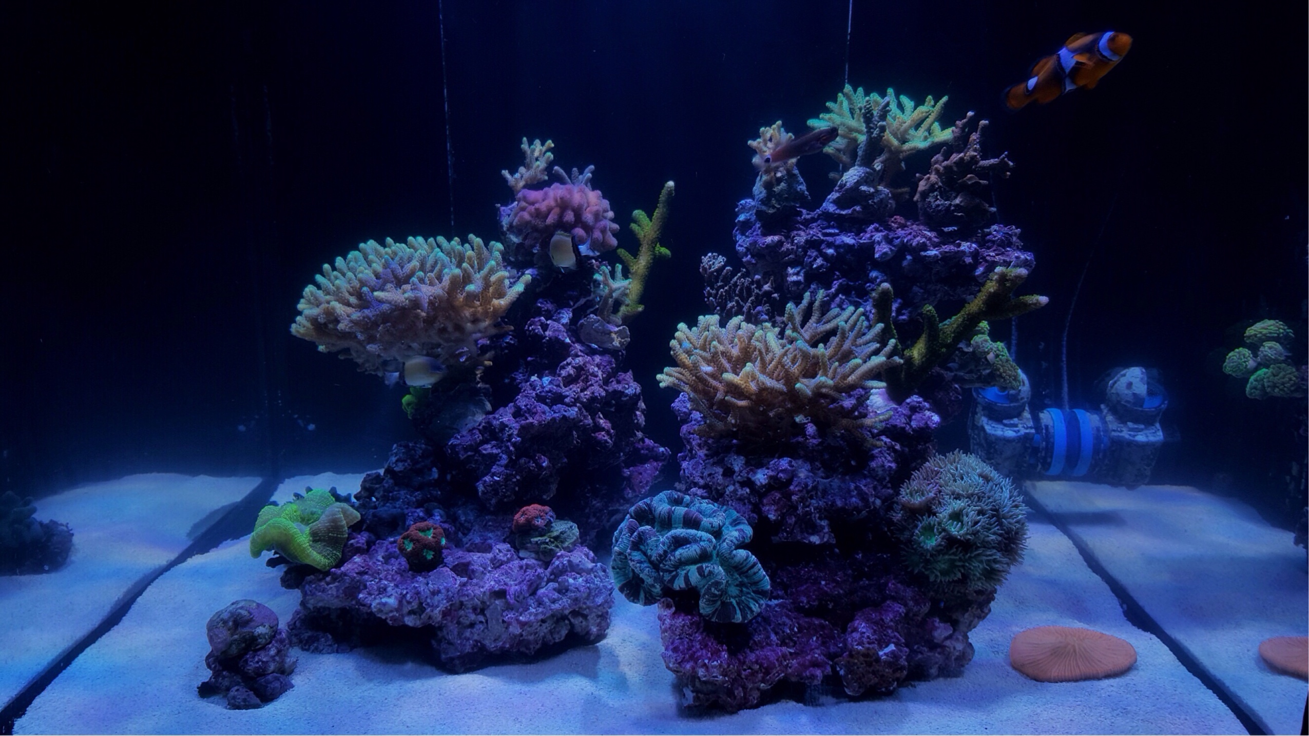

möchte mich auch mal wieder melden.
Bei mir hat sich viel getan in letzter Zeit, habe mich lange nicht gemeldet aber immer mitgelesen.

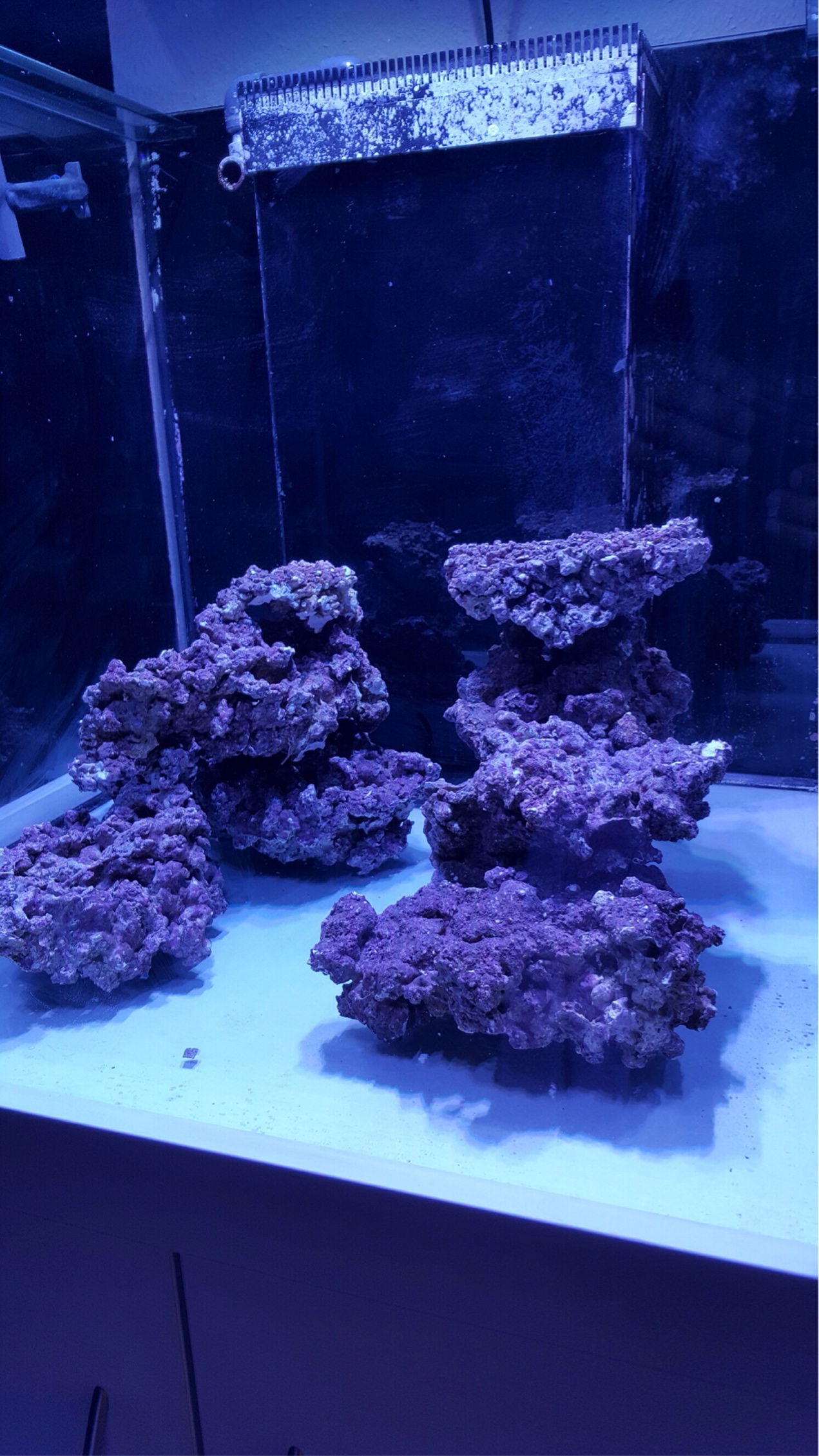

Anfang Februar habe ich mein Becken neu gestartet mit den Real Reef Rocks. Ich habe das Becken sofort mit Korallen besetzt und alles läuft bestens. Ca. 2/3 des "Altwassers" konnte wieder genutzt werden und der Rest wurde frisch aufgefüllt.
Mit den Basic's habe ich von vorne angefangen und die CA und KH Dosierung habe ich neu angepasst.
Eine Tritonanalyse ergab einen zu hohen Jodgehalt und zu hohen Siliziumwert. Jod hatte ich irgendwie immer weiter dosiert ( weil ich in der Vergangenheit einen Jodmangel hatte ) in dem Glauben, dass es so schon richtig ist und ich den täglichen Verbrauch so ausgleiche. War falsch, aber noch rechtzeitig gemerkt.
Zum "Silikatproblem " wäre zu sagen, dass es auch meine Schuld war, denn ich habe natürlich mein VE Wasser gemessen und auch immer schön die 0 gemessen. Nun musste ich aber feststellen, dass mein Ionenaustauscher schon völlig erschöpft war und ich mir das Silikat quasi selber dosiert habe. Ich hatte natürlich Jörg kontaktiert und er beruhigte mich. Mit den Kieselalgen kann ich auch erstmal gut leben und sie sind bei fallendem Silikatgehalt ja auch irgendwann Geschichte.
Mein Nitrat im Becken lag vorher bei ca 20-25 mg/l und Phosphat hatte ich mit chem SPS zugeführt. Das hat sich sich jetzt auch geändert, Nitrat ist auf ca 12,5 mg/l gefallen und Phosphat liegt bei ca 0,02 mg/l.
Zur Strömung kann ich sagen, dass sie viel viel besser ist als vorher, überall ist Wasserbewegung auch zwischen den Steinen.
Ja die Steine sind einfach super und man kann sie auch sehr schön strukturieren mit vielen Lücken und Durchgängen. Alle lieben sie, die Fische,die Garnelen und sie sehen echt super aus.
So das wars erstmal, Bilder füge ich natürlich bei.
Gruß Torsten
