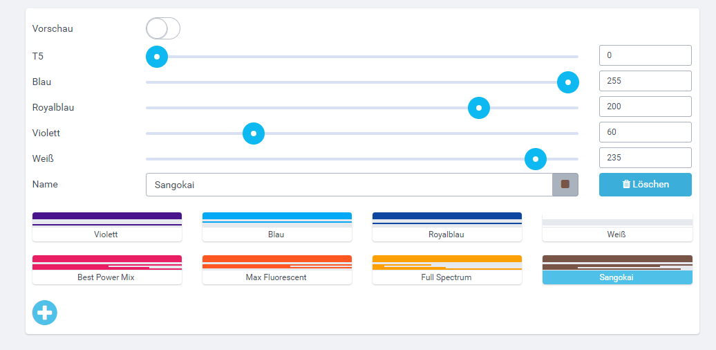

Momentan stehen die LED auf 65%, sieht man nicht so gut auf dem Bild. Waren ganz am Anfang auf 50% und wurden langsam gesteigert auf 75%. Seit den Cyanos auf 65%.

Licht hab ich schon runter geschaltet. Steht jetzt aktuell auf 45%.

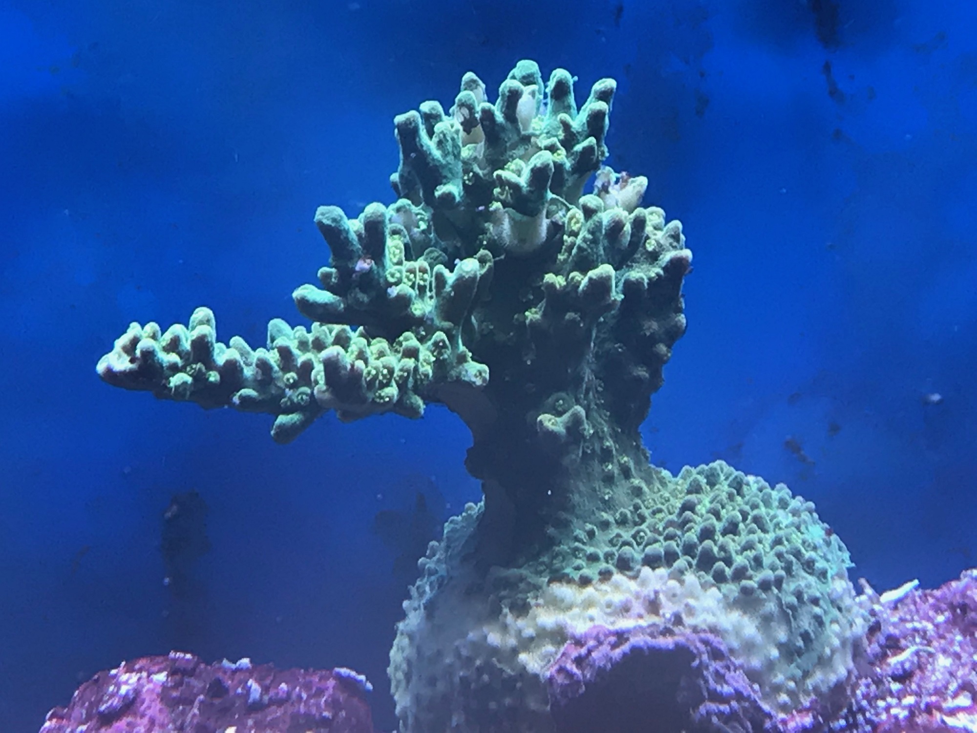

Das jeder mal Cyanos hat, ist klar. Doch nun gehen die Korallen kaputt. Das Gewebe löst sich einfach vom Skelett. Cyanofäden hängen an den Polypen. Versuch das immer wieder weg zu pusten. Das Vlies ist rot, da es so viele Stücke rausfiltert. Größere Stücke die ich sehe fange ich mit dem Kescher, sofern ich daheim bin.

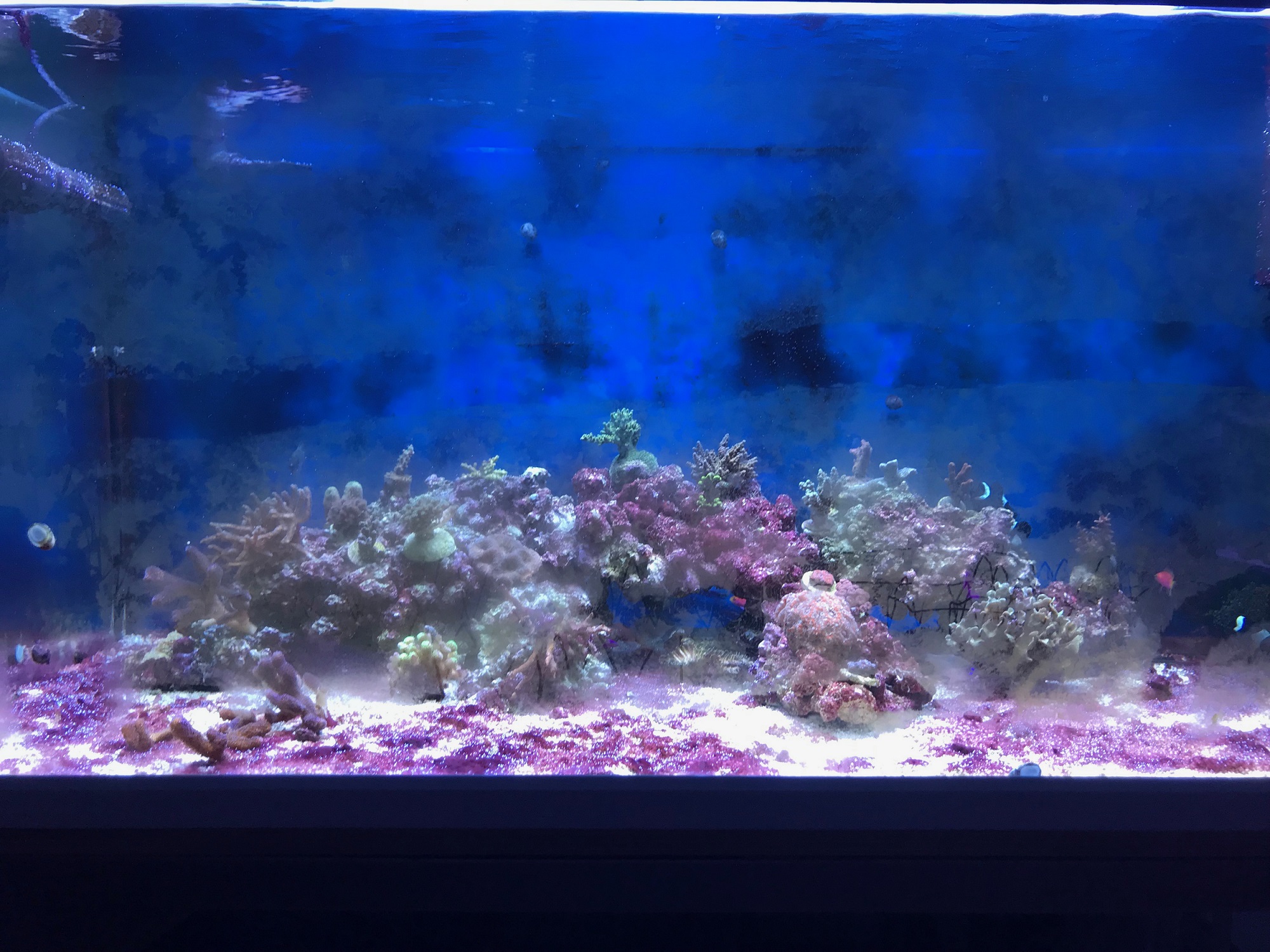

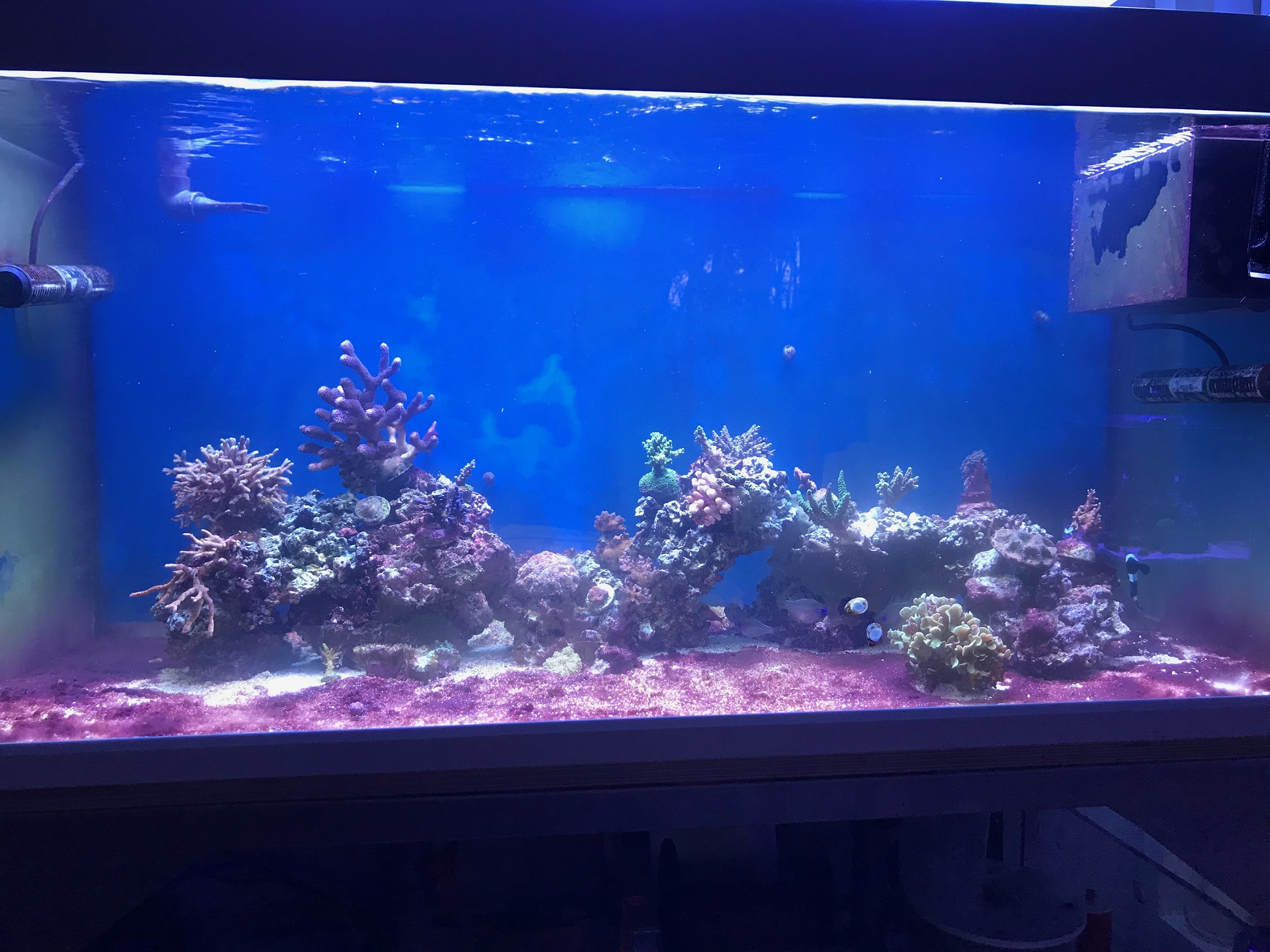

Bilder hab ich grad schnell gemacht. Scheibe ist nicht geputzt, da der Belag grad grün ist und überall wo grün ist wird es schon mal nicht rot. Deswegen lass ich es immer ein wenig stehen. Mein Gedanke, weniger Siedlungsfläche für Cyanos, hoffe das macht Sinn.
