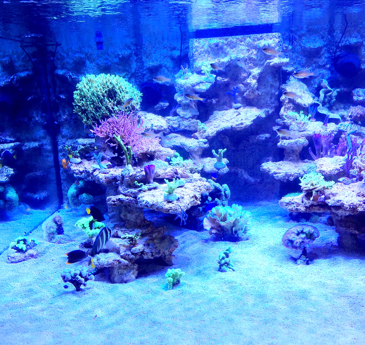

das wird ein richtig schöes Becken mir gefällt der aufbau vom Riff besonderst!
warum hast du die Lampen Quer drüber und nicht von vorne nach hinten so daß alle Leds übern Riff sind so beleuchtet ja die mitlere led den Sand nur
und das kabel wäre hinter dem Aquarium

Hallo Helmut,
danke! Die Gestaltung des Riffs ist eigentlich die Umsetzung des Vorschlags von Riffsystem. Ich hatte nur gesagt "luftig, nicht so hoch und vorn viel Platz lassen".
Die Anordnung der Lampen ist dem Umstand geschuldet, das ich schon seit 1,5 Jahren eine Hybird 4x80W habe also 150cm lang und die auch für das Becken nutzen wollte. Das Aquarium "steckt" ca 25cm in der Wand, so dass nur 135cm drüber frei sind. Bleibt demnach nur die Montage 4x80 quer hinten und die neue 8x54 davor. So habe ich das Becken einigermaßen gleichmäßig beleuchtet.
Gruß Jan

thx Jan für die schnelle Antwort !
ok aus den bildern war es nicht ersichtlich ,daß die lampen nur so passen
bin echt gespannt wie das riff in 1 jahr ausschaut
Helmut
