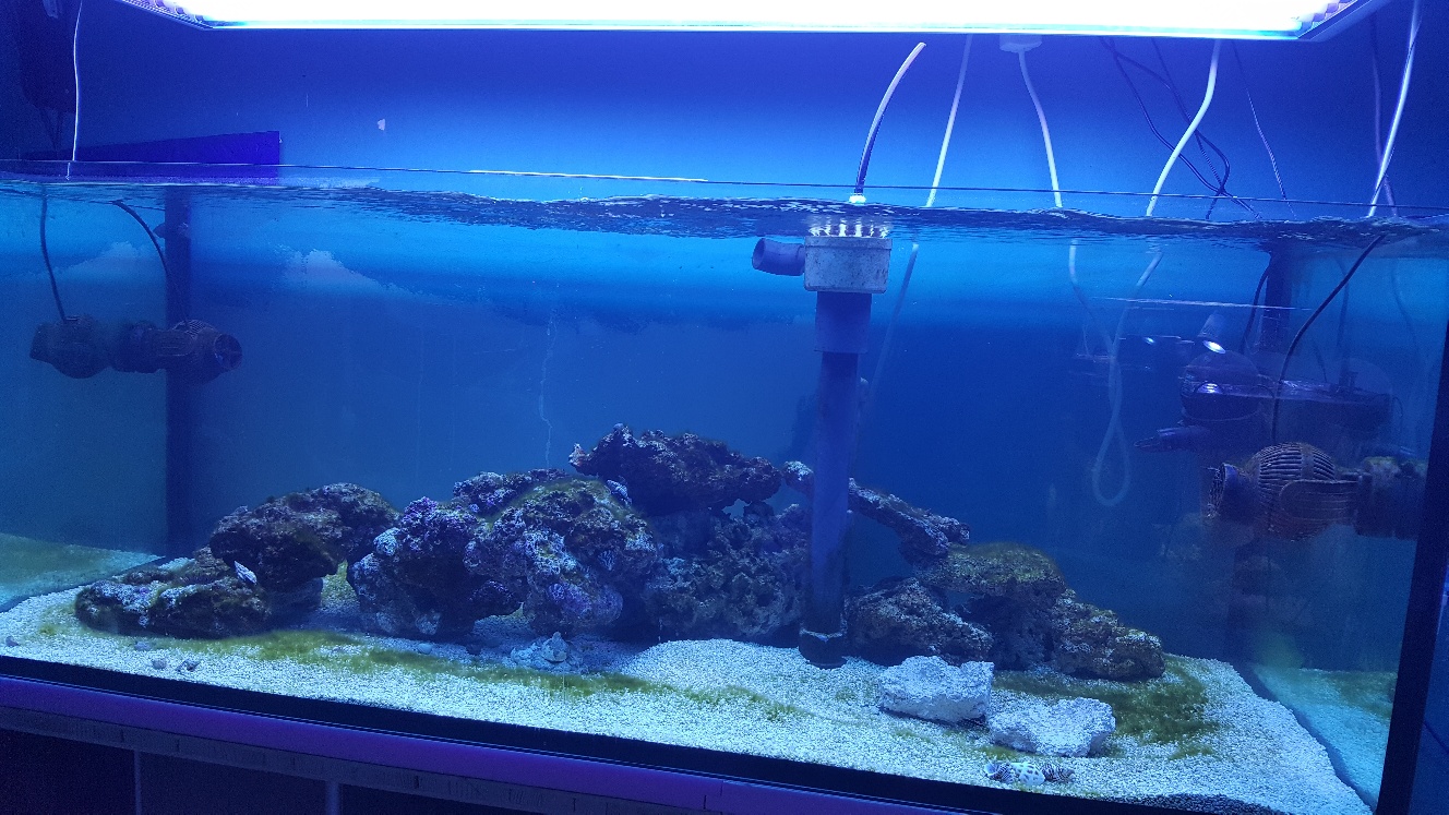

Hallo liebe Forengemeinde;
Anbei ein Foto von meinem Aufbau.
Bitte um eure Meinungen dazu
Vielen Dank u Lg. Gerhard

Re: Bald ist es soweit!
warum hast Du denn hinter dem Rohr (Ablauf) rumgebaut?
Hätte das eher gleich dazu verwendet um ne Säule aufzubauen.
Liegen die Steine an der Rückwand an, auch hier würde ich genügend Abstand lassen.

Hallo Patrick,
Leider das mit dem Rohr hat der Aquariumbauer so gemacht.
Das geht zu Gericht,da der Aquariumbauer nicht einsichtig ist.
Zur Rückwand genug Platz sicher um die 10cm.
Somit wird Riff unterspült
Lg.Gerhard

Hi Gerhard
Nicht zu hoch und geschwungen - das wäre schon mal optisch ok. Jedoch nicht gemäss SEAZ. Da ist zz viel ungenutzte Fläche im Sand... lies mal die Empfehlungen von Jlrg - vielkeicht kannst Du diese noch mehr umsetzten.
Aber - Mir gefällt es nicht. Ich würde mich immer am Rohr
stören. Nimm grosse RRR und einen Kronenbohrer in der Dimension und mache daraus eine Säule.... das ist was ich tun würde.... dann ergibt sich das.

Ich werde versuchen das Rohr zu verkleiden.
Mit der ungenutzten Fläche verstehe ich nicht.
Meinst du noch mehr Steine;Dani?
Lg.Gerhard

Hi Gerhard
Ne - nicht noch mehr Steine.
Lies mal in den SEAZ ab Seite 34 ff. die Thematik Gestaltung von Riffaquarien.
