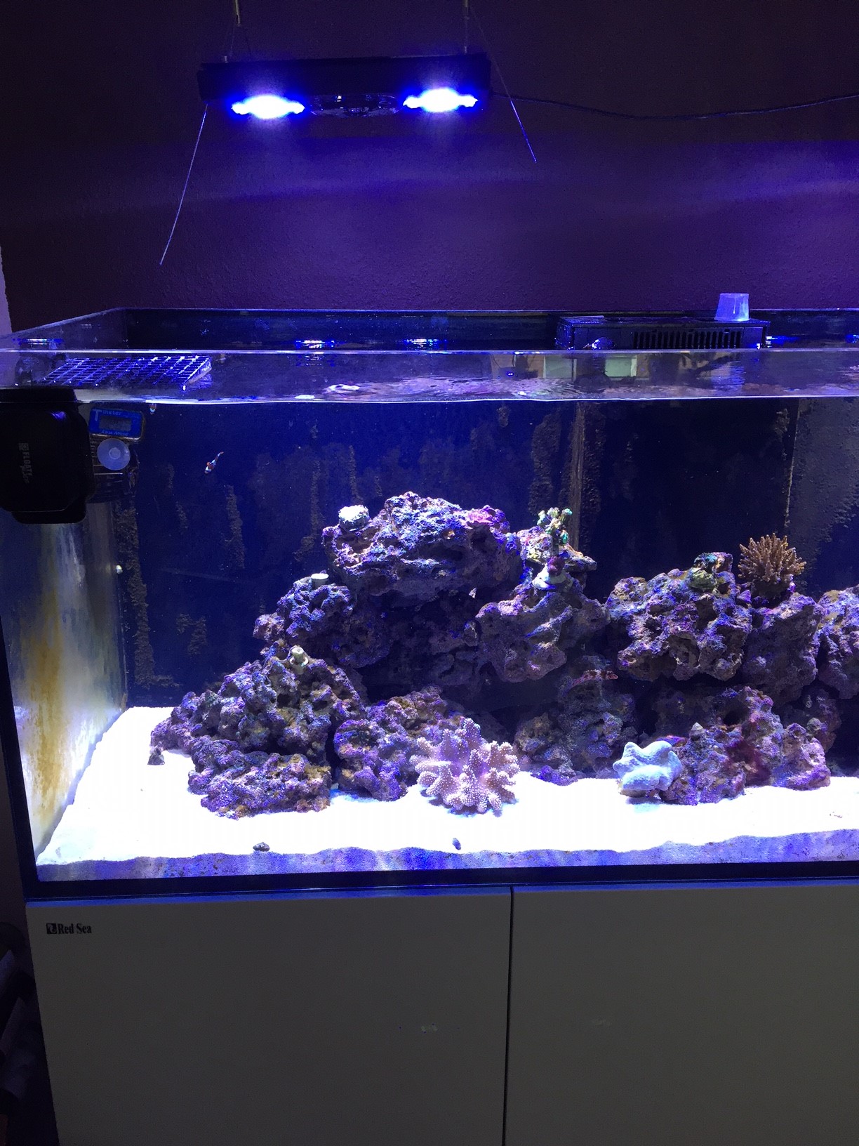

Mein Aquarium kommt nicht so recht in Schwung. Nachdem viele meiner Korallen eingegangen sind, habe ich einige Weichkoralle wieder eingesetzt. Dabei öffnen sich nur 1 von beiden (Pilzlederkorallen). Meine Anemonen wollen nirgendwo im Becken sitzen bleiben.
Ich weiß leider nicht mehr so recht, was ich am Becken noch verändern kann.
Im Anhang habe ich mal meinen Anamnesebogen aus Dezember eingestellt und die letzte Wasseranalyse.

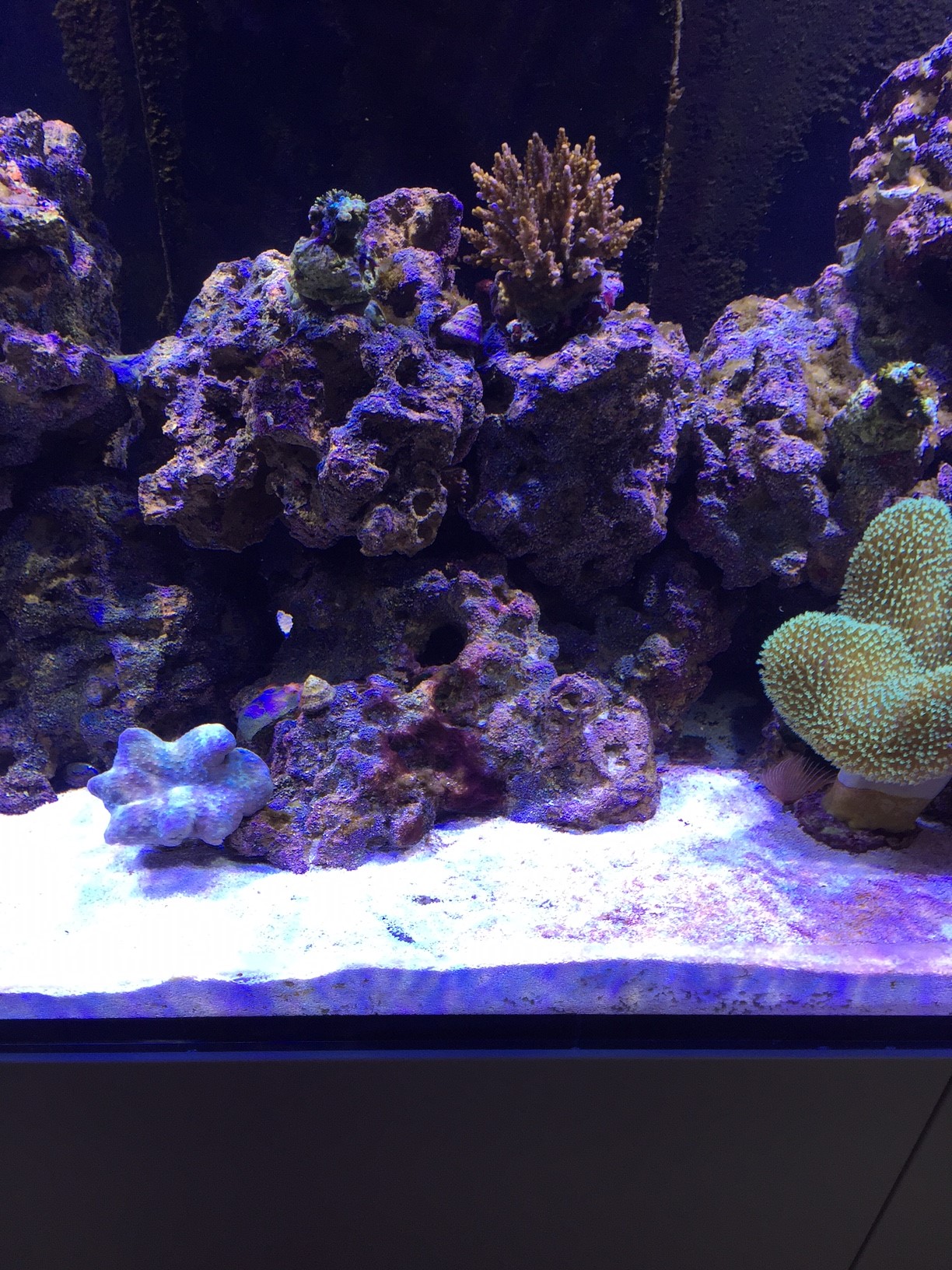

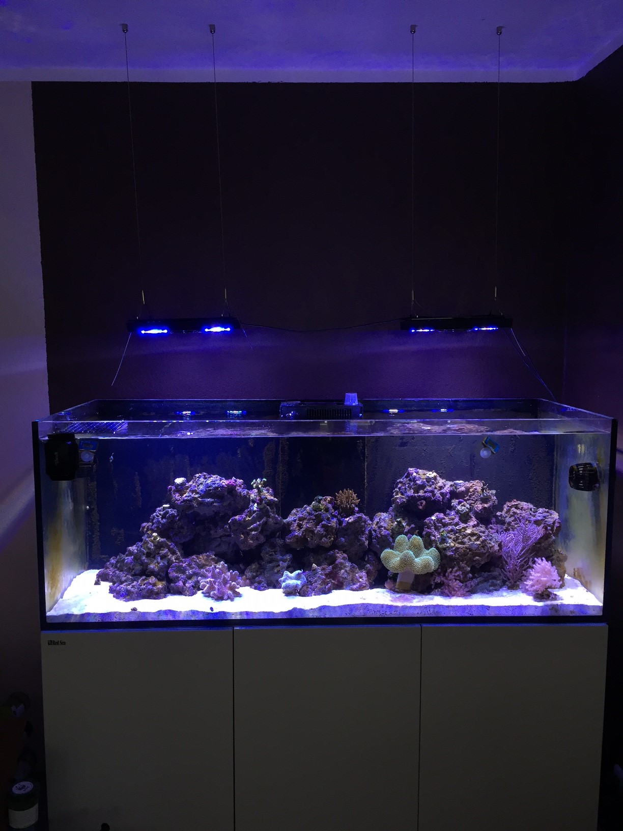

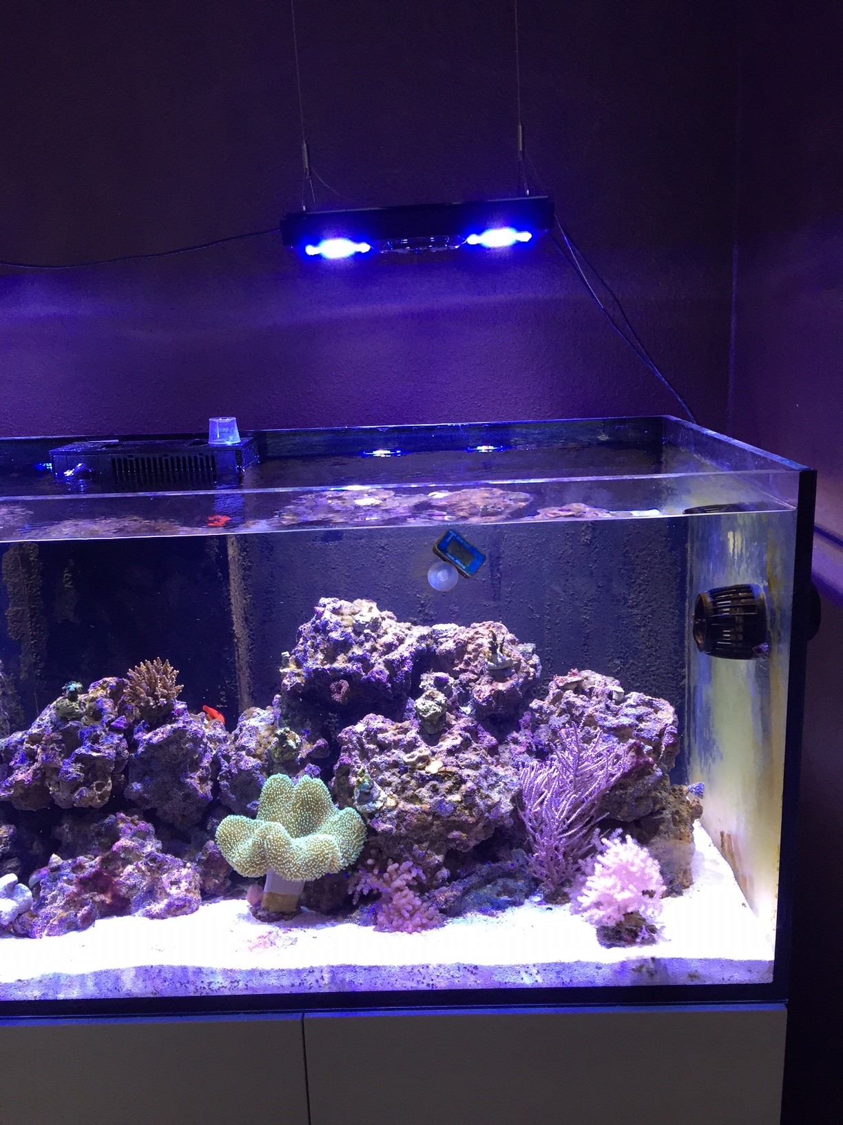

Hier noch ein paar Fotos. Insbesondere das erste Foto, sieht man die beiden Pilzlederkorallen...

dosierst Du aktuell Iod, bei der Analyse wurde dies ja nicht nachgewiesen.
Deine Tests solltest Du alle gegen eine Referenz prüfen, blind würde ich da nicht darauf vertrauen. Wie ist denn deine Beleuchtung eingestellt?

Nein, aktuell dosiere noch kein Iod nach... Hab die Analyse erst am Freitag bekommen. Aber kann es wirklich daran liegen?
Meine beiden Ecotech Radion 4G Pro sind eigentlich so ähnlich eingestellt wie es für die G3 empfohlen wird. Also kein UV/ Violet, Rot oder Grün.

dein Bodengrund ist sehr hoch, den würde ich dir empfehlen noch zu reduzieren. Die Hälfte reicht da locker.
Außerdem kannst du noch deutlich mehr Korallen einsetzen damit sich das System in die richtige Richtung entwickeln kann. Ansonsten sieht es nicht übel aus.
