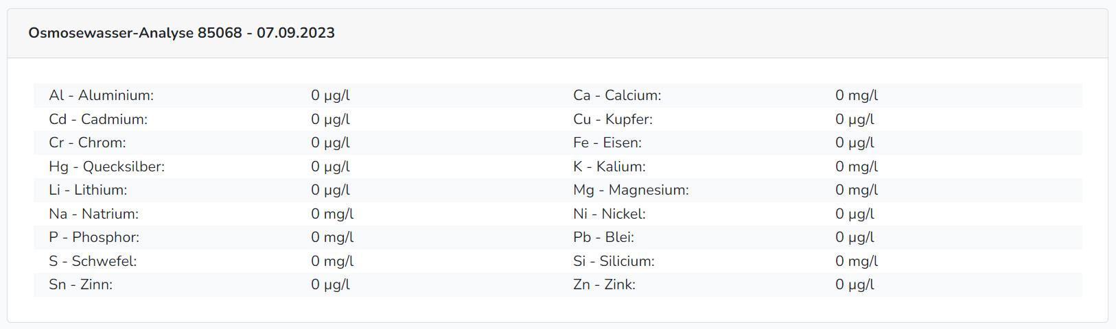

Ist immer schwer zu sagen, wo solche Metallbelastungen oder Schadstoffe herkommen, das kann natürlich auch Rückstand in Deinem Ausgangswasser sein, was man über einen Osmose Check ja sieht (entweder die Total Analyse oder wir haben jetzt auch die neuen Osmose ICPs von Fauna auch da).
Wie auch immer, ich würde das jetzt erst einmal weiter abwarten und in ein paar Wochen nach den Wasserwechseln nochmal in einer Folge ICP schauen, wo Zink und Zinn dann liegen.
