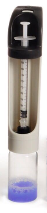

Das stimmt, darum habe ich mir auch die Titrationshilfe von Red Sea behalten dafür ;)
Auch hier arbeitet man mit einem Spritzenaufsatz, sodass man sehr genau "dosieren" kann.
Ein weiterer Vorteil ist auch das man dabei nichts ausschütten kann :)
