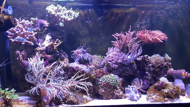

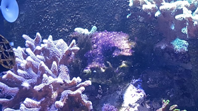

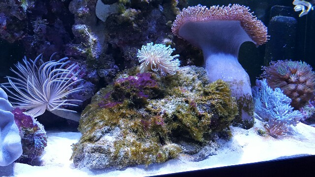

Hallo leute,
Möchte noch ein foto des beckens hochladen.
Heute ist ein clownfisch gestorben und eine maidengrudel ist verschwunden :(
Gemerkt hab ich heute das meine blasenanemone irgendwie verunfeld war, und meine pilzlederkoralle nicht richtig aufging.
Nach lange überlegung, kahm mir wieder in sinn das ich etwa vor 2 wochen die beleuchtung von 83% auf 100% gestiegen habe.
Also sofort hab ich wieder das licht auf 83% gesunken.
Nach circa 1 stunde waren die korallen wieder normal.
Kann es sein das die cyanos und fadenalgen durch die led erhöhung von 17% erschienen sind?
Danke im vorraus
Gruss massimo
gruss massimo
Re: fische sterben ohne zu wissen wie..
falsches Licht führt schnell zu Problemen mit Algen und Cyanobakterien, v.a. wenn das Licht falsch eingestellt ist und dann noch die Intensität hoch geht. Das ist insbesondere dann problematisch, wenn Du auf einem niedrige NÄhrstofflevel fährst. Je mehr Lichtenergie Du einbringst, desto höher ist auch der Nährstoffbedarf. Das ist ja wie ein Gaspedal. Wenn Du gleichzeitig zu stark abschäumst, führt das zu Problemen.
Aber davon stirbt natürlich kein Fisch. In letzter Zeit kursieren einige dubiose Fischkrankheiten sowohl bei Händlern als auch in Privatbecken, ich vermute, das meiste davon sind Erkrankungen an Vibrionen. Ob das z.B. über das Futter (Frostfutter) kommt, kann ich aber nur spekulieren.
Deine linke Pumpe geströmt die Wasseroberfläche, Du musst aber Dein Riff aktiv beströmen. Dein Strömungskonzept würde ich dahingehend einmal überdenken. Lese Dir dazu gerne die SANGOKAI Empfehlungen A-Z (SEA-Z) durch zum Thema Strömung. Auch Beleuchtung schau Dir bitte an, damit Du Deinen Lampeneinstellungen überprüfen kannst (Blaulastigkeit, Beleuchtungsdauer).
