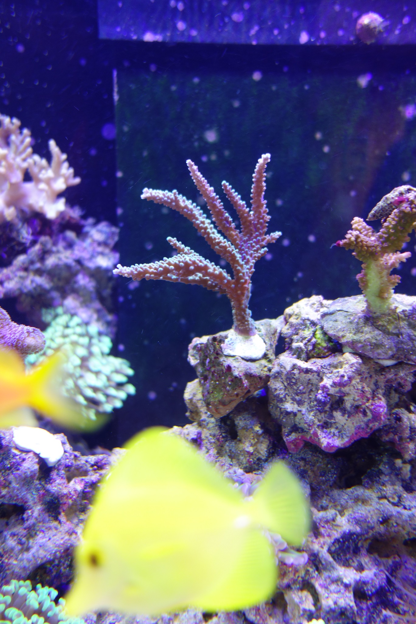

Hallo Leute,
Wie kann ich mein Po4 anheben damit No3 sinkt bzw. No3 senken? Habe seit einem Monat diese Tetra Nitrat Perls auf raten meines Händlers im TB. Lt. Händler brauchen die aber ca. 3 Monate bis diese zu wirken beginnen.
Ich vermute das desswegen meine Acro enzmann am Stamm heller geworden ist (Polypen sind grün).
No3 20
Po4 0,036
Alk 7,5
Ca 415
Dosiert wird täglich: Basic 3 ml, 20 Tropfen Kai Mineral, 4 Tropfen Iod, 4ml Chem sps, das ganze auf 420L Netto.
Habe noch Nutri Complete zuhause welches ich aber nicht dosiere da ich befürchte das dann No3 noch weiter ansteigt.

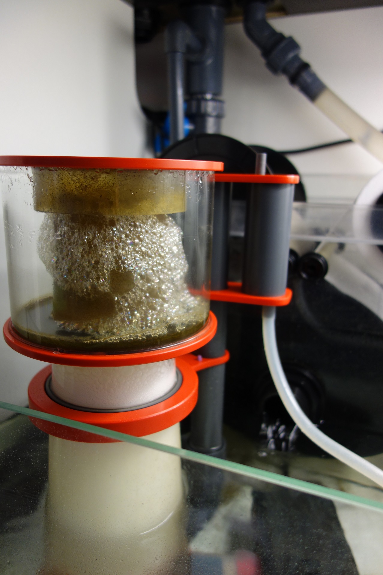

Abschäumung ist trocken (bekomme in einer Woche ca. 5mm dunkle Brühe im Topf)
No3 20
Po4 0,036
Alk 7,5
Ca 415
Lg Peter

was auch immer das ist, was Du da im Technikbecken hast, aber ich rate Dir dringend dazu, es zu entfernen. Ein Nitratgehalt von 20 mg/L ist überhaupt nicht dramatisch, stör Dich nicht an dem Wert. Aber das, was das Produkt ggf. macht, kann auch komplett kontraproduktiv sein! Ein gesundes Riffbecken braucht das nicht und ein SANGOKAI Becken schon gar nicht. Nitrat ist eine träge Stickstoffquelle, das ist nicht schlimm.
Warum benutzt Du das chem-SPS derzeit? Im Moment brauchst Du das nutri-compelte definitiv nicht, Du hast ja keinen Nährstoffmangel.

Ich hätte vetmutet das durch das no3 die sps hell, weis werden.
Chem sps wegen dem bor mangel laut analyse
Werde morgen bilder hochladen von meinen sps.
Den lps geht es super.
Sps werden immer weis bei mir.
Lg Peter

von zu hohem Stickstoffgehalt werden die Korallen dunkler, nicht heller. Bor solltest Du besser individuell ausgleichen, im chem-SPS geht es eher um Dosierungen, die einen Verbrauch abdecken, aber nicht um ein Defizitausgleich. Vor allen Dingen erhöhst Du damit dann auch Kalium und je nach Charge auch Phosphat. Dein Phosphatgehalt wie jetzt oben gemessen ist absolut okay.
Bor würde ich Dir lieber eine separate Bor-Lösung herstellen. Der Wert muss v.a. schnell korrigiert werden, mit dem chem-SPS dauert das viel zu lange! Kontaktiere mich da gerne per email an info@sangokai.org!

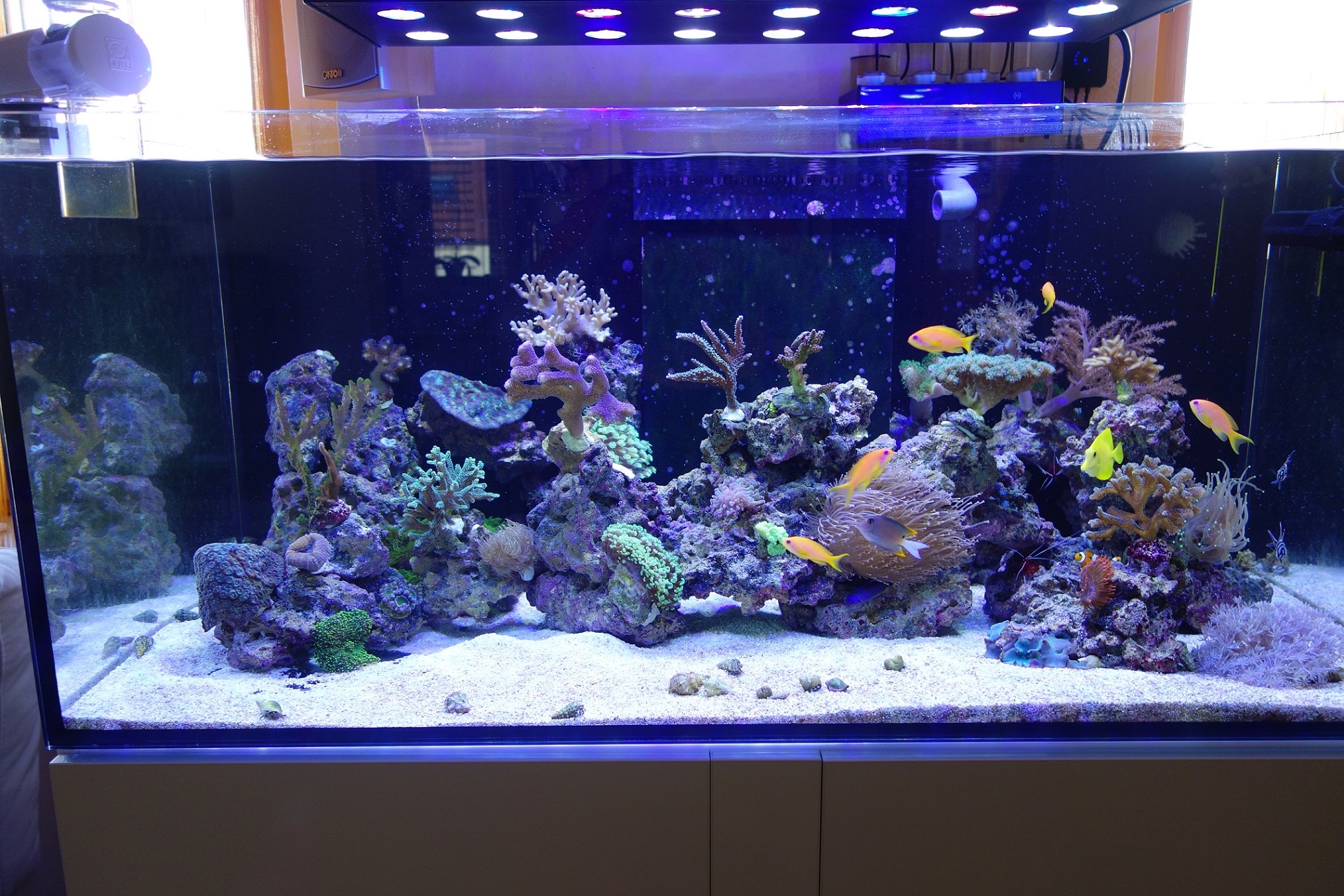

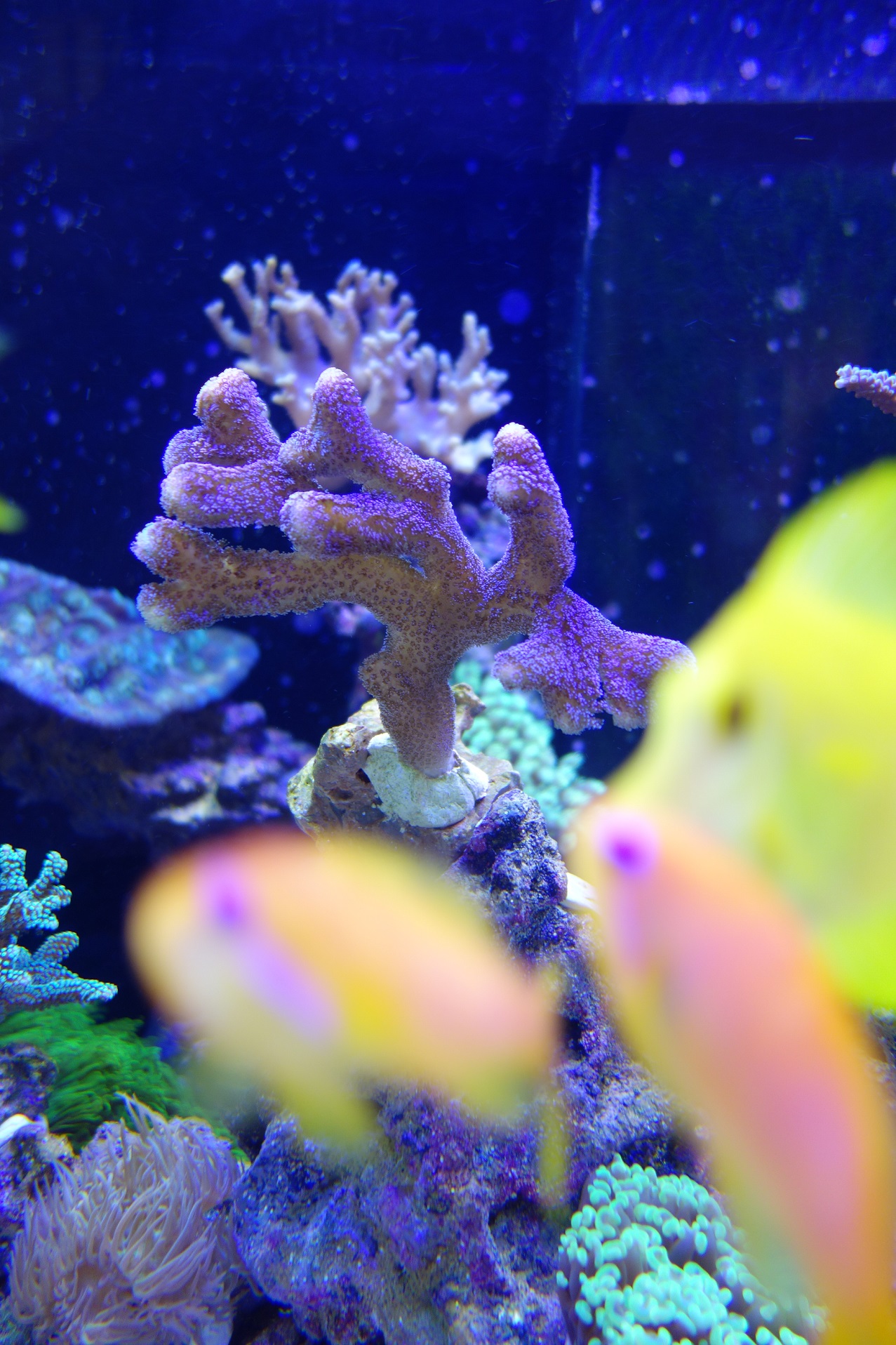

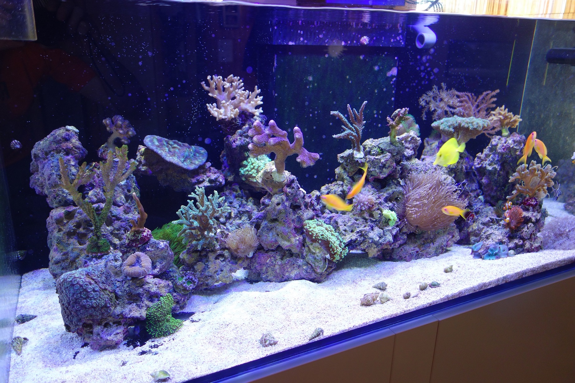

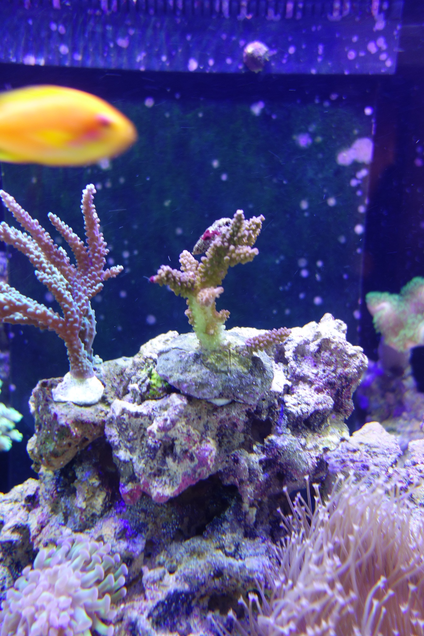

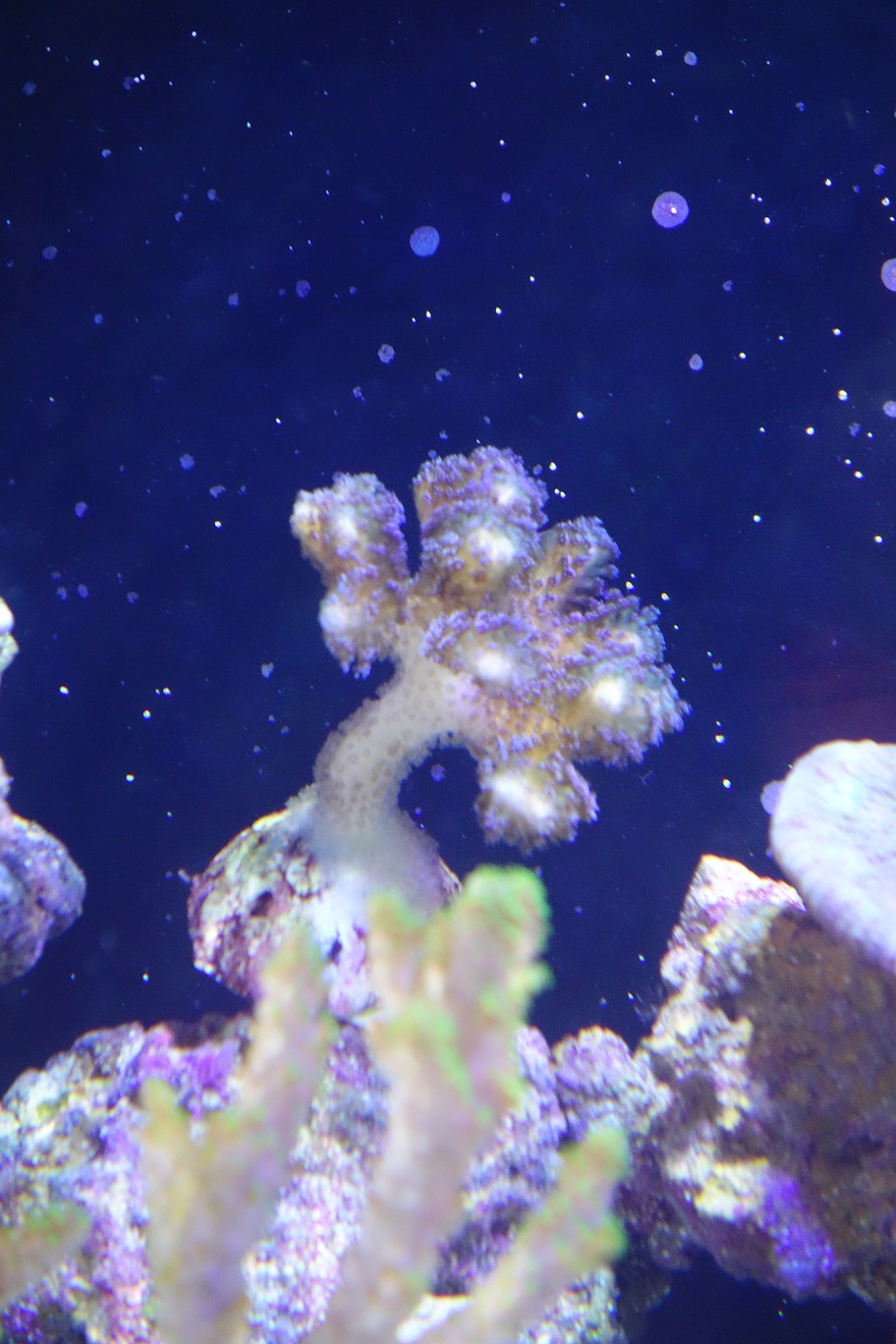

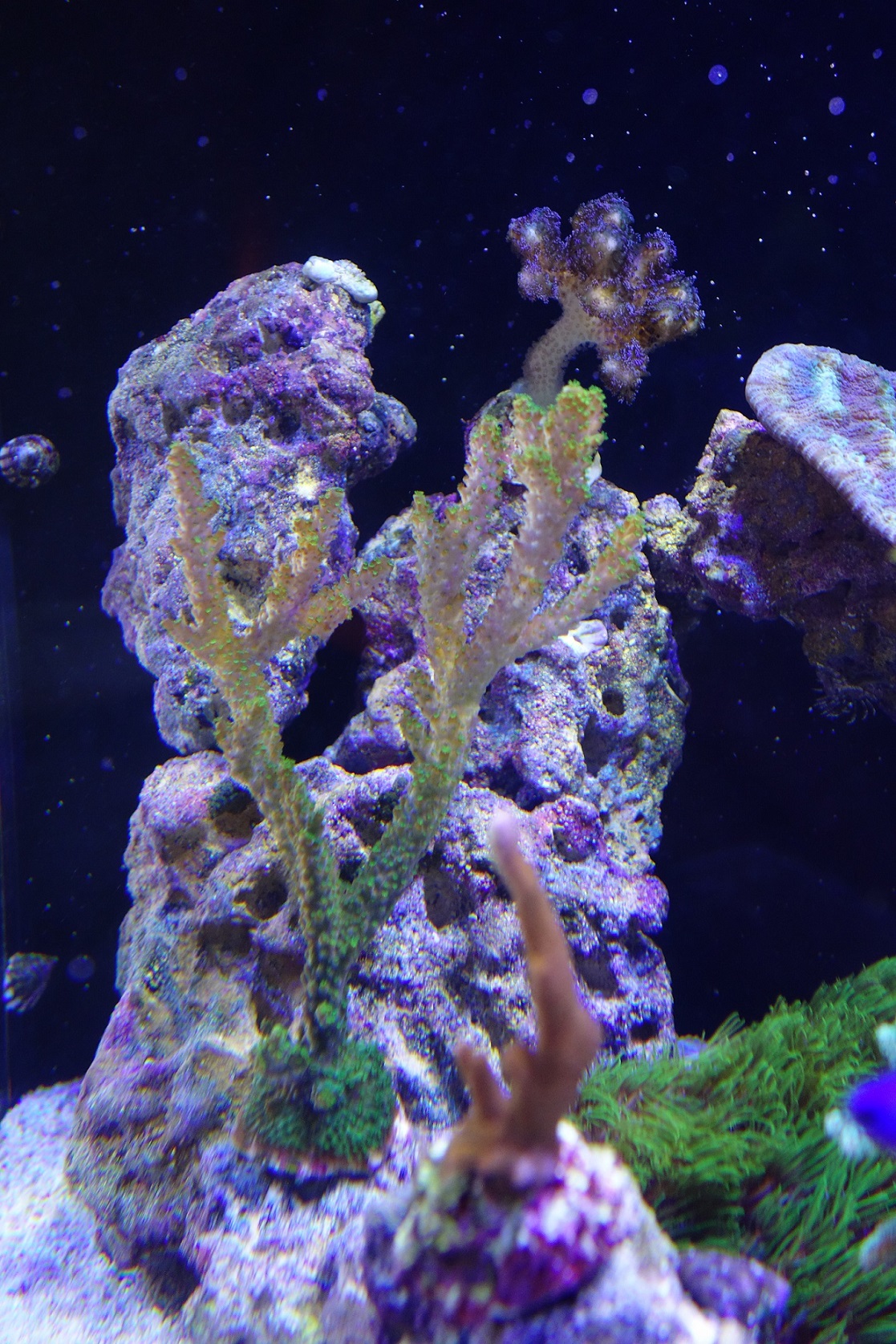

Okay - dann setze ich das chem sps aus. Anbei ein paar Fotos.
Lg Peter

- Beiträge: 4139
Re: Nitratwert hoch / Po4 fast nn
Hallo Peter,
hast Du mal Deine Acrporas in Pest Control gebadet? Ich glaube, die haben Strudelwürmer. Bormangel entwickelt bei Acroporas Gewebeverlust von unten, eher nicht so fleckig und mittig oder sogar von oben. Das ist auf jeden Fall kein Nährstoffmangel, Deine Korallen stehen ja sonst ganz gut da. Das ist ein Acropora spezifisches problem wie es scheint und ich würde die Korallen mal in PestControl von Fauna Marin baden, um zu sehen, ob da Parasiten drauf sitzen.
Die Borlösung stelle ich Dir her wie per email besprochen. Iod hast Du auch dosiert? Der Wert war in Deiner Analyse ja auch etwas zu niedrig.

Okay dann hohle ich mir mal dieses Mittelchen und schaue ob sich was ändert. Die eine kleine Milke hinten links ist auch etwas weis unten, glaube aber das unten wenig Licht hinkommt. Iod dosiere ich täglich 4 Tropfen auf meine 420 L netto
Lg Peter

- Beiträge: 4139
Acropora Strudelwürmer schleppst Du Dir ein (Antwort auf Deine email hier), das kommt oft mal vor, wobei es Acropora Arten gibt, die da empfindlicher für sind als andere. Der Gewebeverlust bzw. diese Symptome sind aber zu weit fortgeschritten, um da was genaues sehen oder sagen zu können. Schau einfach mal, ob was abfällt wenn Du das PestControl Bad machst.
Deine pocilloporiden Korallen sehen okay aus, die haben nichts und sehen gesund aus.
