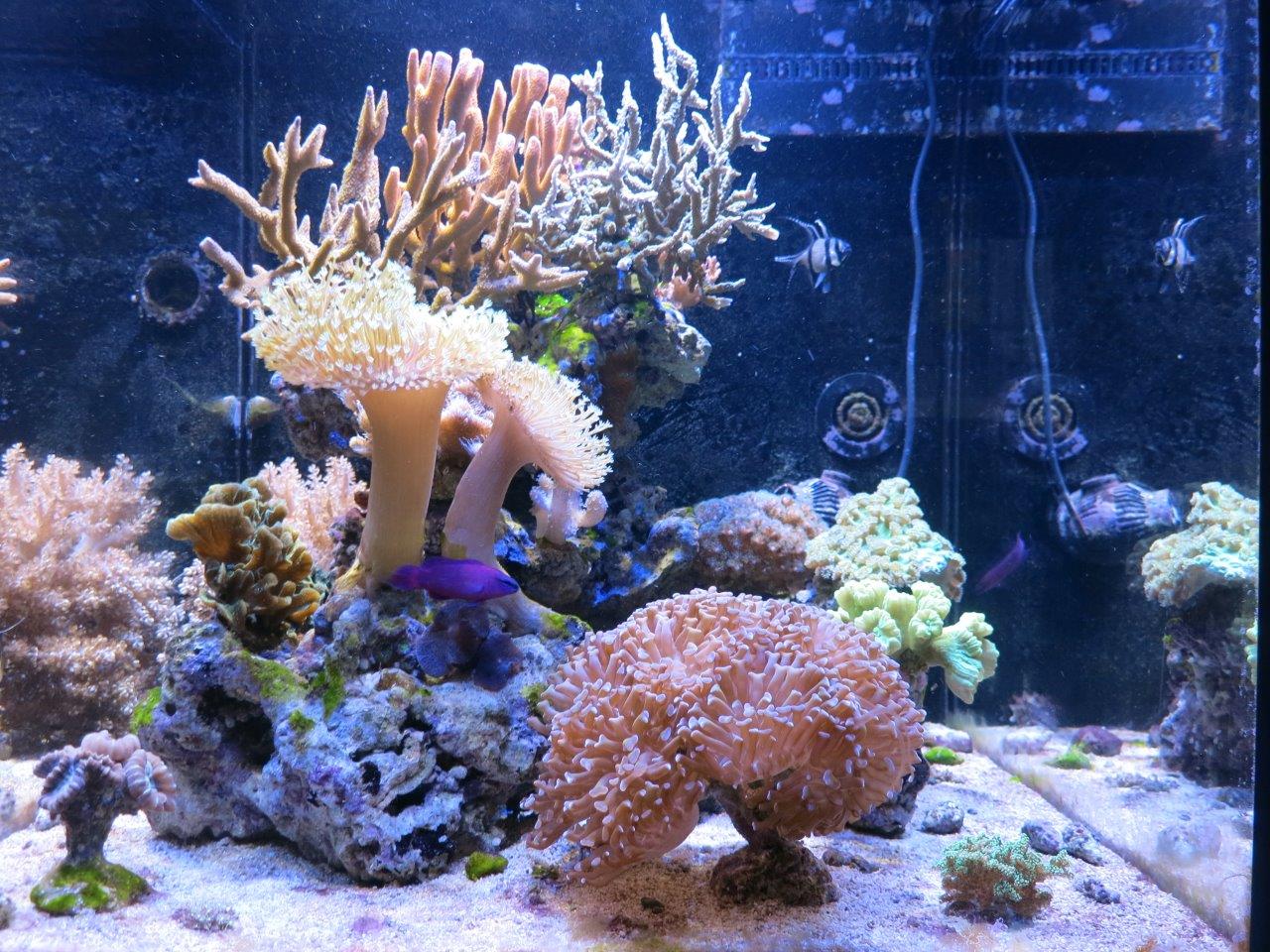

ich habe ein AM Cubicus mit 115L netto, darin sind 6SPS,7LPS und 6Weichkorallen. Ich hänge mal ein aktuelles Bild an.
Die Salinität ist normal, also 1,0232 bei 25°C (wie immer), gemessen mit dem großen Tropic Marin Salimeter.
Mich wundert ja insbesondere der plötzliche so starke Anstieg des Verbrauchs. Im ersten Jahr habe ich mit 5ml begonnen, dann langsame Steigerungen bis ca. 10ml gehabt, dann musste ich fast jede Woche die Pumpe nach oben korrigieren, der Verbrauch scheint immer schneller zu steigen...
Nächsten Freitag will ich für eine gute Woche in Urlaub fahren, da sollte die Einstellung eigentlich bis dahin stimmen.

Naja, es sind ja recht stattliche Stöcke. Hast du den Wachstum bei den Korallen feststellen können? Oder Kalkrotalgen?
Zum Thema Urlaub, ich vermute, eine etwas höhere KH ist verträglicher, als eine zu niedrige. Noch hast du ja sieben Tage, um das zu beobachten. Danach hat es sich entweder stabilisiert oder du musst bissl pokern
