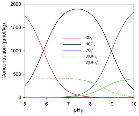

Im Falle von Bor ist die Verfügbarkeit recht einfach. Im Meerwasser liegt Bor vornehmlich als Borsäure vor. Es untersützt einwenig die Pufferkapazität im Aquarium. In der Gesamt-Alkanität spielt es aber eine geringe Rolle. Das Bild zeigt dies sehr schön. Das Bild zeigt die typische Verteilung der wichtigsten schwachen Säuren/Basen im Meerwasser als pH-Wert Funktion.
Bei meiner letzten ICP-OES Analyse hatte ich nur 2.93 mg/l Bor im Wasser (Normal 4.50 mg/l im Meerwasser). Ausgeglichen habe ich es mit Dinatriumtetraborat-Decahydrat. Dies habe ich auch anteilig im KH Balling Kanister.
Bildquelle: Dickson et al. (2007) and Lueker et al. (2000).

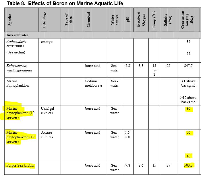

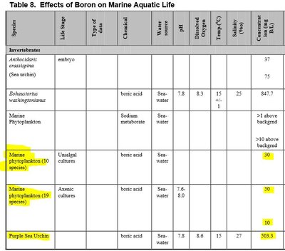

Hallo Angela,
im Dokument ab Seite 81 stehen die relevanten Informationen. Generell kann man davon ausgehen, das weniger als 10mg/L Borgehalt im Meerwasser als nicht toxisch einzustufen sind. Natürlich sollte man versuchen nahe beim Normalwert von 4,5 mg/L zu bleiben.
