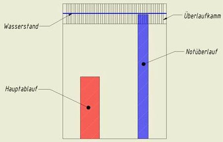

Hi zusammen,
zum Thema Ablaufschacht und dessen Wasserstand.
Ich habe aktuell mein Wasser mittels Kugelhahn bis zum Notüberlauf angestaut, somit kein „gefälle“ in den Ablaufschacht. Über den Notüberlauf fließt ein wenig Wasser ab.
Ablaufschacht Schema
Die Rückförderpumpe dürfte dennoch etwas schwanken und es kommt vor das mir im Becken inkl. Schacht das Wasser um 1-2cm absackt. Im Technickbecken ist dann der Wasserstand natürlich höher.
Wie handhabt ihr das!?
Notablauf einkürzen sodass Wasser in den Technickschacht einfließt!?

Mrinrt Meinung ist der Notüberlauf etwas zu hoch. Ich habe ihn etwas niedriger, damit das Wasser in dem Schacht mit ca. 2-3cm Gefälle einfließt. Der Kugelhahn ist so eingestellt, dass ganz wenig Wasser, ein leichtes Rinnsal, über den Notüberlauf geht. Man kann aber auch so einstellen, dass nichts mehr drüber geht. Wenn das Wasser im TB zu hoch ist, dann kannst Du ja ein paar Liter aus dem System nehmen, bis es wieder passt.

Liegt das Problem dann nicht eher bei der Rückförderpumpe, die einfach keine konstante Leistung bringt und mal mehr und mal weniger pumpt? Da hilft dann auch keine Modifikation im Ablaufschacht, denke ich mal.
