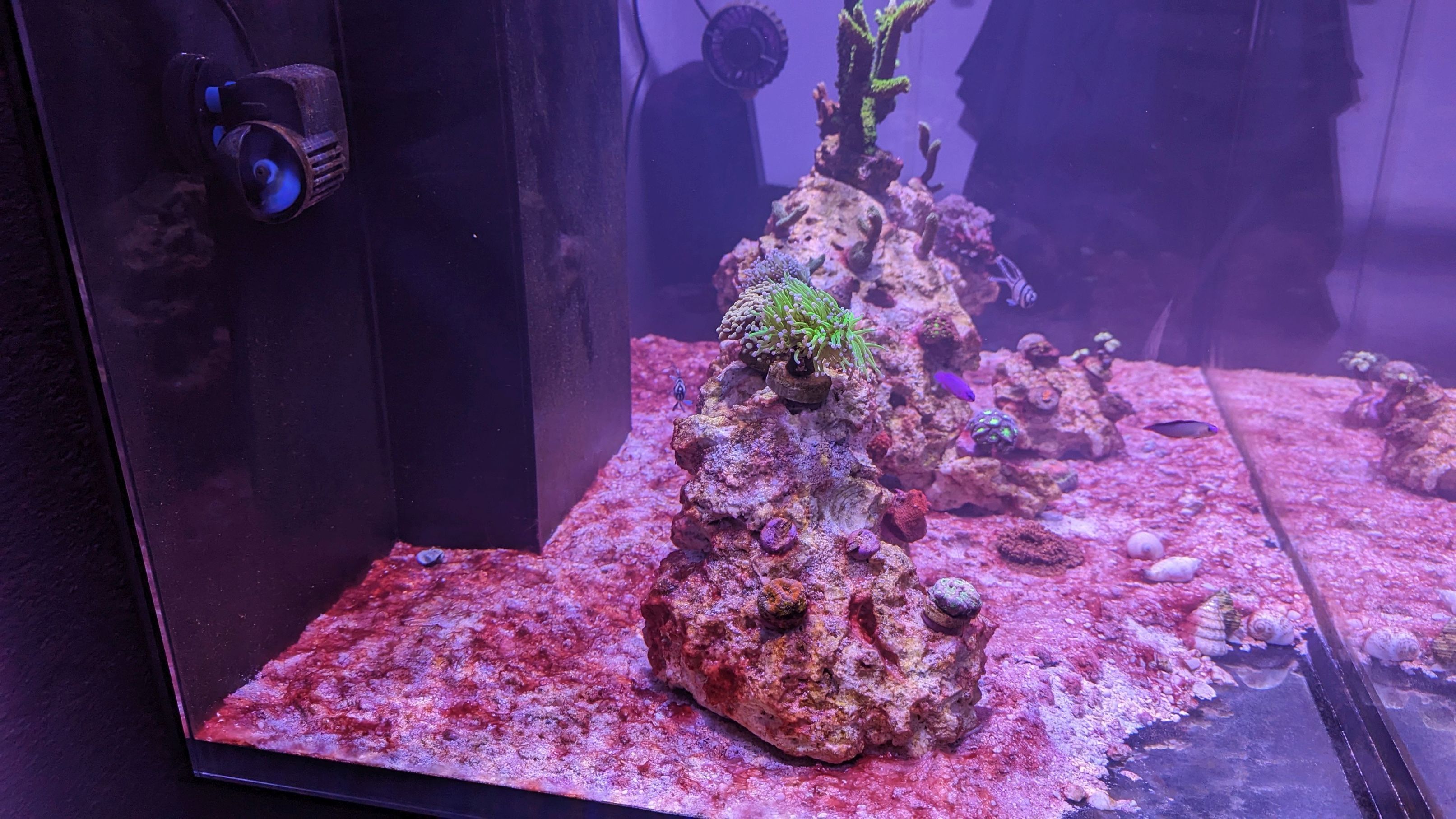

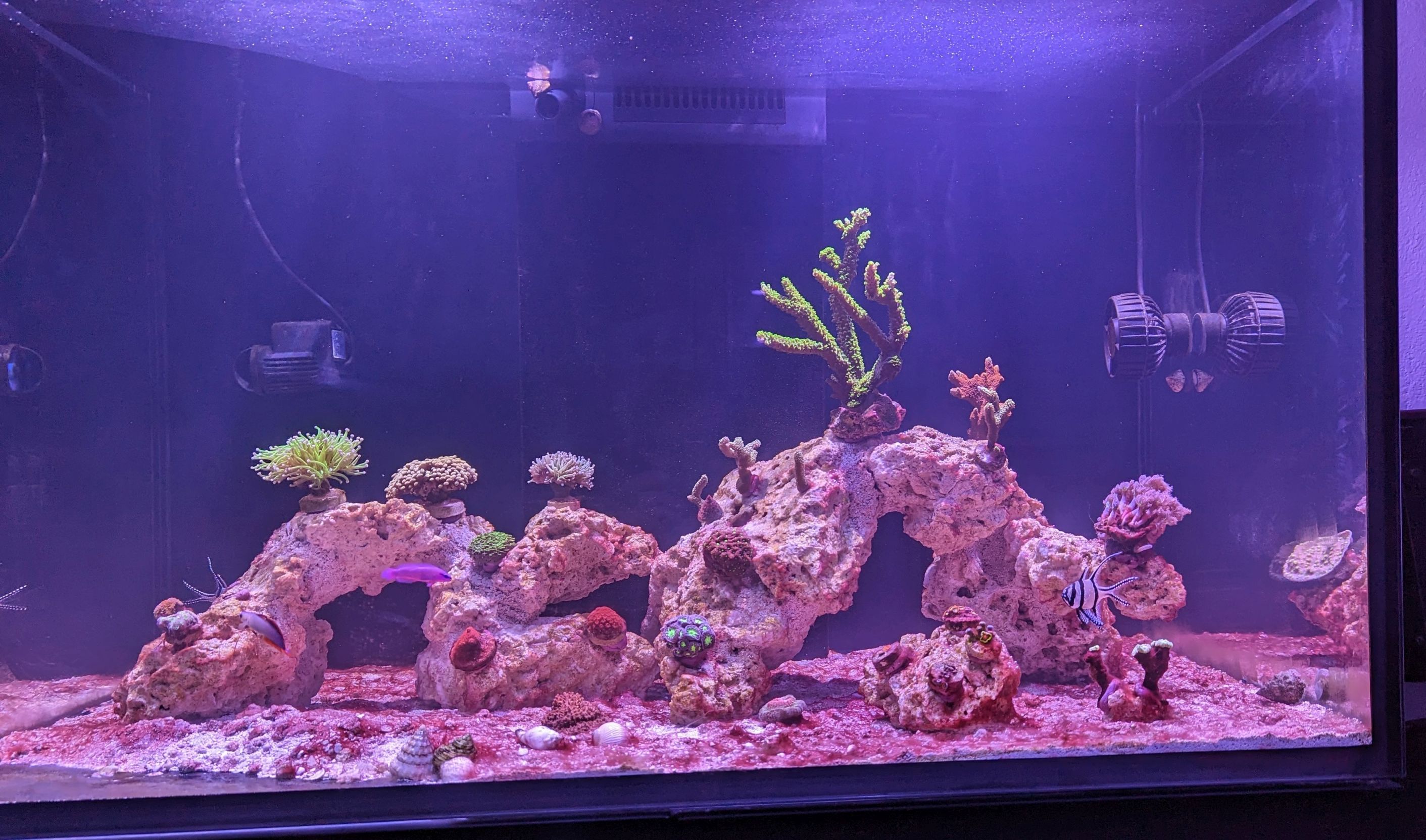

mein Name ist Christian und ich wohne in Nürnberg. Seit einiger Zeit höre ich Jörgs und Dominiks Podcast und das Salzige hat mich schon immer gejuckt. Anfang des Jahres habe ich deshalb ein altes Süßwasserbecken von mir umgewidmet um in die Materie reinzuschnuppern. Vor sechs Wochen habe ich mich vergrößert auf ein "echtes" Meerwasserbecken (Red Sea Reefer 300Xl) und die Cyanos blühen regelrecht auf.
Die Korallen stehen soweit gut, nur die Zoas werden immer wieder von den Cyanos bedeckt. Das bekomme ich aber durch regelmäßiges Absaugen in der Griff. Sie sind aber trotzdem nicht so happy in dem Becken... Natürlich habe ich nochmal den entsprechenden Podcast angehört und die Strömung und die Lichteinstellungen überprüft.
Habe zwei Ai Prime 16HD über dem Becken und ich einen Tagesverlauf nach Jörgs Empfehlungen programmiert. Die Kanäle habe ich auch nach einem Forenbeitrag von hier eingestellt (im Moment jeweils der untere Wert und Rot/Grün komplett raus. Weiß auf 75%)

Die Strömung habe ich auch etwas erhöht und ich würde behaupten, dass da schon eine steife Brise durchs Becken geht.
Seit Beckenstart habe ich zwei 10%ige Wasserwechsel gemacht und zwar mit Absolute Ocean. Normalerweise verwende ich das TM Pro Reef Salz.
Leider hat auch das keine Besserung gebracht und ich konnte keine Verlangsamung bei der Ausbreitung feststellen.

Ich würde gerne wissen, ob Eurer Meinung nach die Masse an Cyanos in der Startphase normal ist, oder ob weiterer Handlungsbedarf besteht?
Einfach Aussitzen?

Kenne ich! Hatte ich 1,5 Jahre lang! Jetzt seit drei Wochen atemkalk im Einsatz und die Cyanos werden immer weniger!

Re: Cyanos aussitzen oder handeln?
Habe seit ca. einer Woche Atemkalk dran und zumindest das Gefühl, dass sich auf dem Riffaufbau jetzt anderer Biofilm ausbreitet und die Cyanos zurück drängt. Ich bürste die Stellen allerdings auch immer ab. Auf dem Bodengrund bessert sich nicht wirklich etwas. Dort leben jetzt 25 Nadelschnecken und zwei Kegelfechterschnecken. Meint ihr es bringt etwas, den befallenen Sand abzusaugen und mit frischen zu ersetzen?
