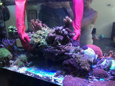

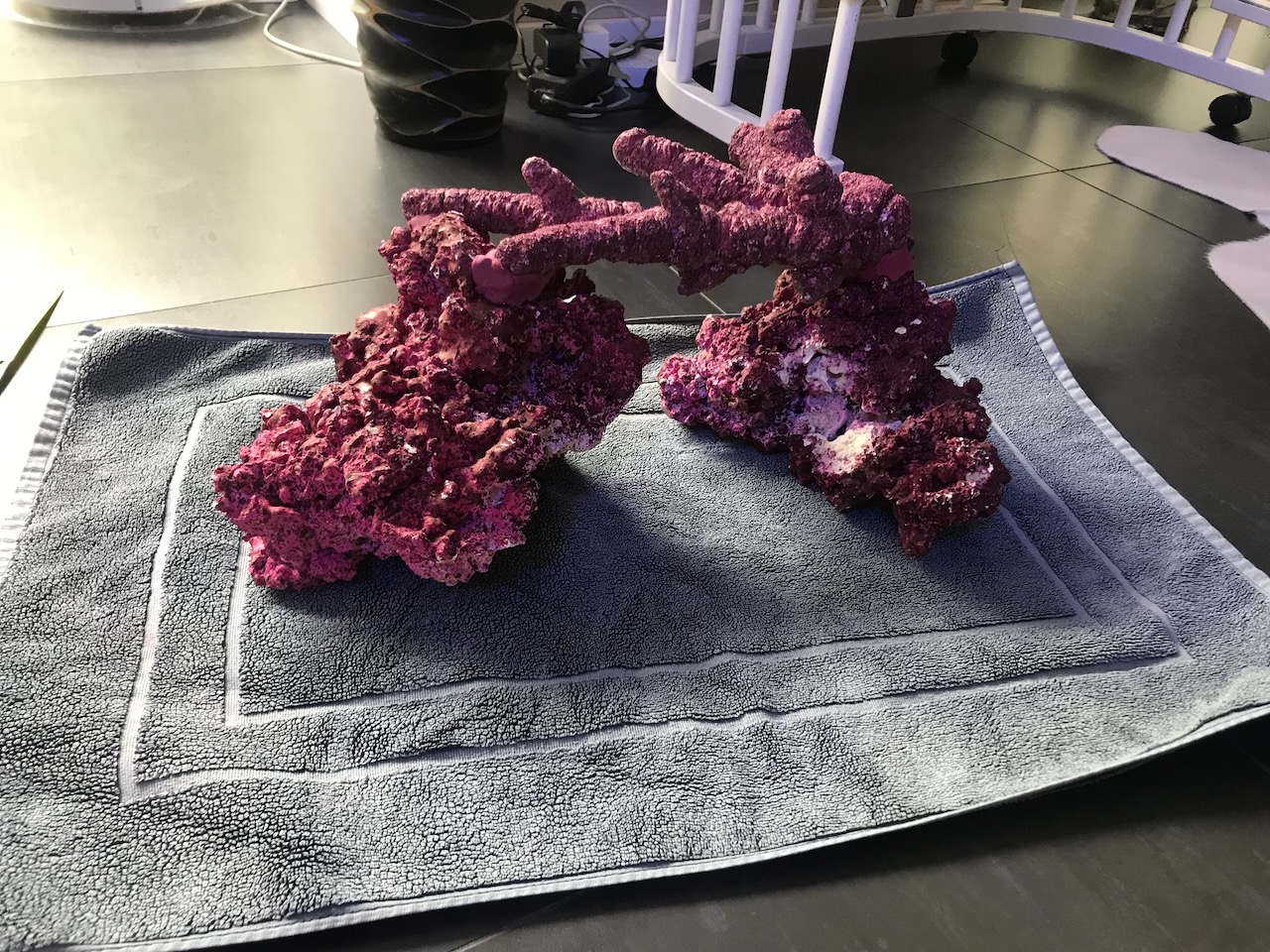

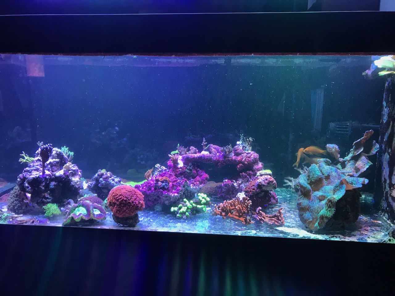

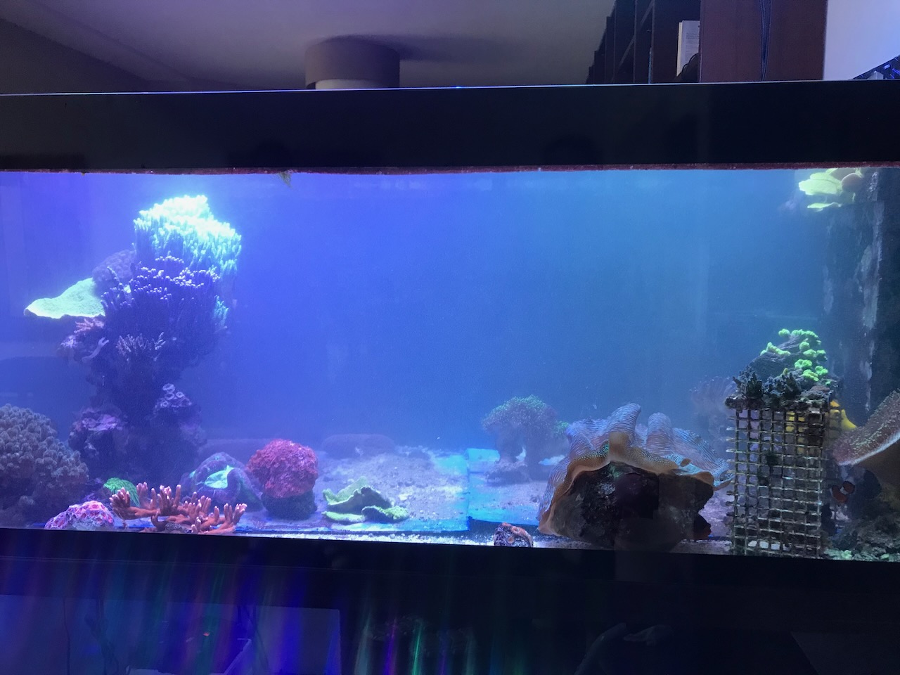

Wir haben den Neustart auf jeden Fall in mehreren Schritten gemacht. Im Groben waren das die folgenden:
- Aufbau am Schacht entfernt und teilweise Ableger gemacht (das sieht man auch oben auf dem letzten Bild bereits).
- Neuen Aufbau aus RRR für die Mitte des Beckens gekauft und ausserhalb des Wassers geklebt.
- Restlichen Sand und Dreck aus dem Becken absaugen. Soweit ich mich erinnere haben wir das in 3 oder 4 Schritten gemacht. Da wird ja auch jedes Mal viel alter Schmodder aufgewirbelt.
- Gesamten mittleren Aufbau in einem Stück aus dem Wasser genommen und Ableger von allen Korallen gemacht, die noch zu retten waren. Dabei akribischst darauf geachtet, dass wir keine Cervera mit ins "neue" Becken nehmen.
- Ableger außerhalb des Wassers auf den neuen Aufbau geklebt.
- Neuen mittleren Aufbau ins Wasser.
- Linken Aufbau aus dem Wasser und in zwei Teile zerlegt. Einen Teil wieder links rein und den anderen an den Schacht.
Man konnte die meisten Dinge recht entspannt auf mehrere Tage verteilt machen. Lediglich der Austausch des mittleren Aufbaus hat einen ganzen Nachmittag gekostet.
Danach stand das Becken erstmal wieder. Am Anfang natürlich total frustrierend, dass es so leer war und im Gegensatz zu seinen besten Zeiten auch heute noch ist. Aber immerhin ging es seit dem Aufbau wieder bergauf und macht wieder Spaß.
Hier noch einige Bilder des Umbaus (ein Bild vom aktuellen Zustand kommt noch):

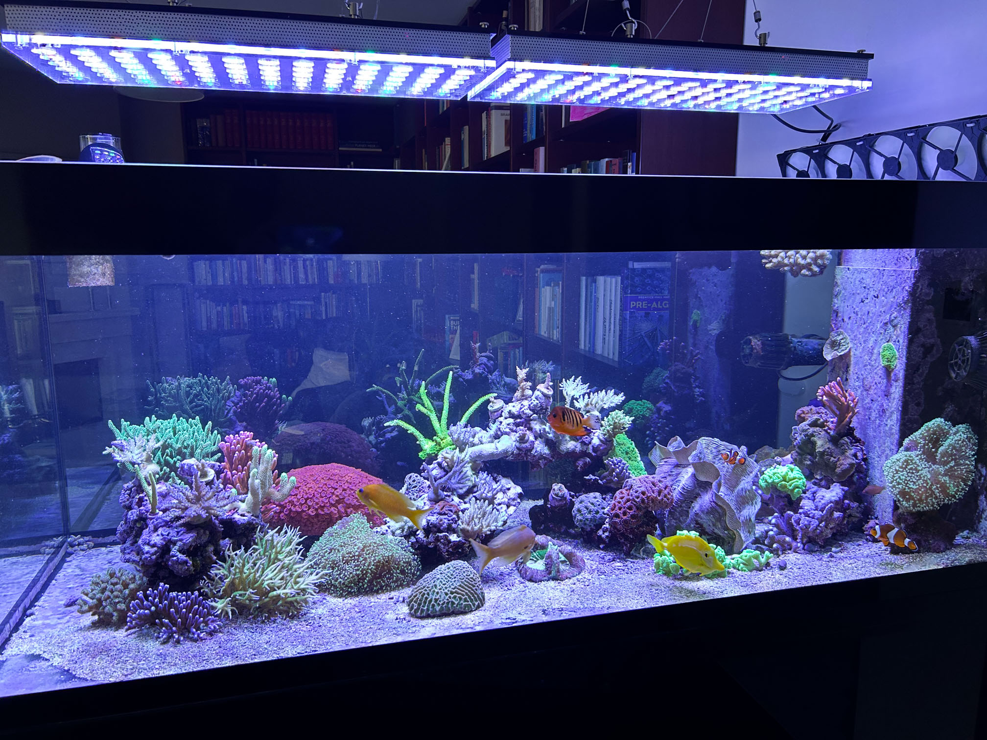

Re: Neustart nach 7 Jahren
Und hier mal noch ein aktuelles Bild von dem Becken. Es geht bergauf...
Echt schön!!! Freut mich, dass du/ihr bei dem Becken geblieben seid!
