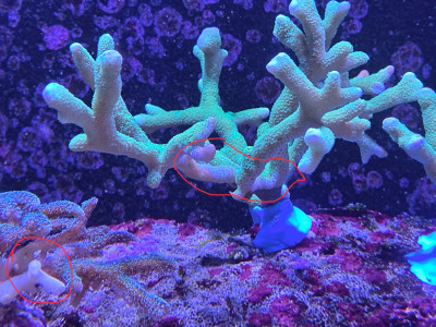

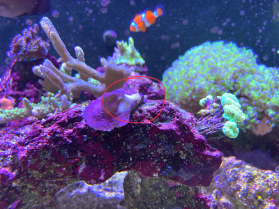

Seit geraumer Zeit habe ich bei einigen SPS -Montipora/Seriatopora Gewebeauflösung wie auf den Bildern zu sehen
Letzte Wasserwerte:
KH 7,3
Ca 420mg/l
Mg 1350mg/l
I. 0,05mg/l
NO3 <1mg/l
PO4 zwischen 0 und 0,03mg/l
Salzgehalt 35
Temperatur ca 25°C
Zuletzt die Lichtleistung um 10% erhöht und vor ca 4 Wochen auf NRG System gewechselt
Nutri NP complete alle 3 Tage 1ml
Vielleicht hat ja jemand einen Tipp was hier für ein Problem vorliegen könnte

Hab ich auch…bei mir vermute ich N Mangel…mein NO2 zu hoch, somit meine NO3 Messung mit Korrektur bei 0. auch wenn mal „N“ aus Complete nicht mit einem NOx Test erfasst, so glaube ich einen Mangel gehabt zu haben. Hab den AS noch trockener gestellt. Complete dosiere ich täglich. Den Korallen bekommt es seitdem besser. Vielleicht kannst du auch mal 3 Tage hintereinander 1ml/100 l Complete dosieren…schauen mal ob das Polypenbild besser wird…

Ja die Dosiereempfehlung mache ich über drei Tage und dann weiterhin die 1ml aber alle zwei Tage. Mal sehen ob sich hierbei etwas tut.
Der AS läuft trocken denke ich. Jedenfalls ist sie Brühe ziemlich dunkel.

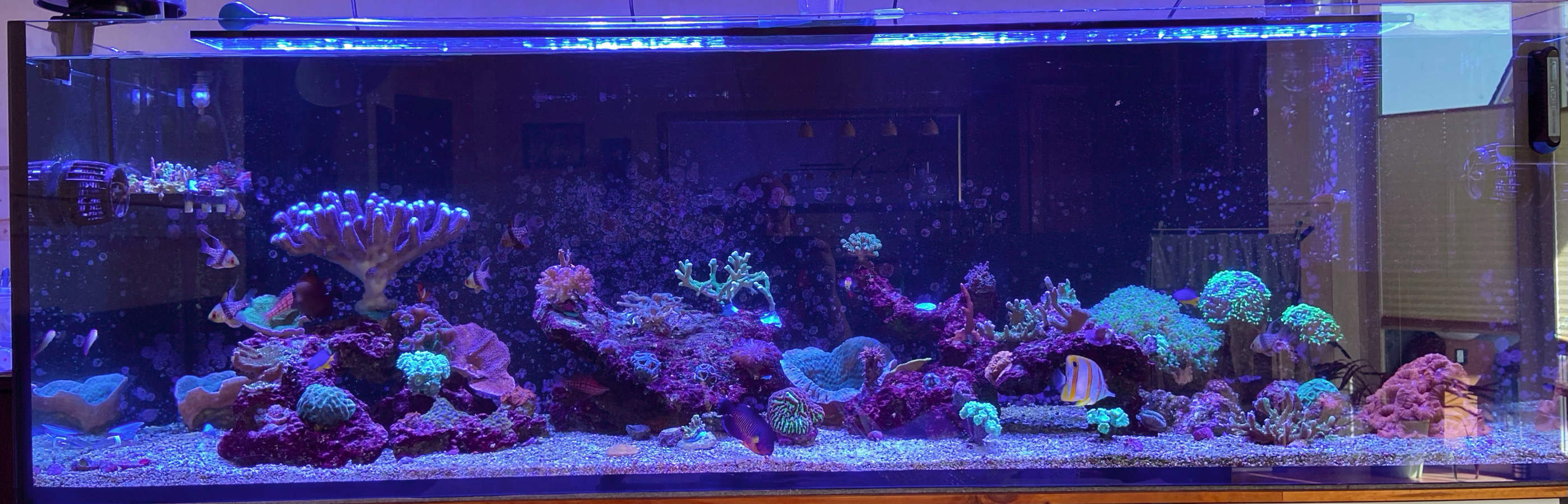

Wie sieht die Strömung aus? Kannst du etwas beschrieben? Und ein Gesamtbild senden?
Wirkt fast so, als ob die Seriatopora zu stark an der Basis bestellt wird…

Schäden durch Strömung ist ausgeschlossen
Installiert sind zwei Vortech MP40 gegenüber voneinander mit Max 65% Leistung
Aufgrund dessen dass alles gut wächst und alle Werte stabil sind habe ich auf NRG gewechselt
Lichtprofil hatte ich erst eingestellt unter „Beleuchtung PAR Messung mit iPhone "
