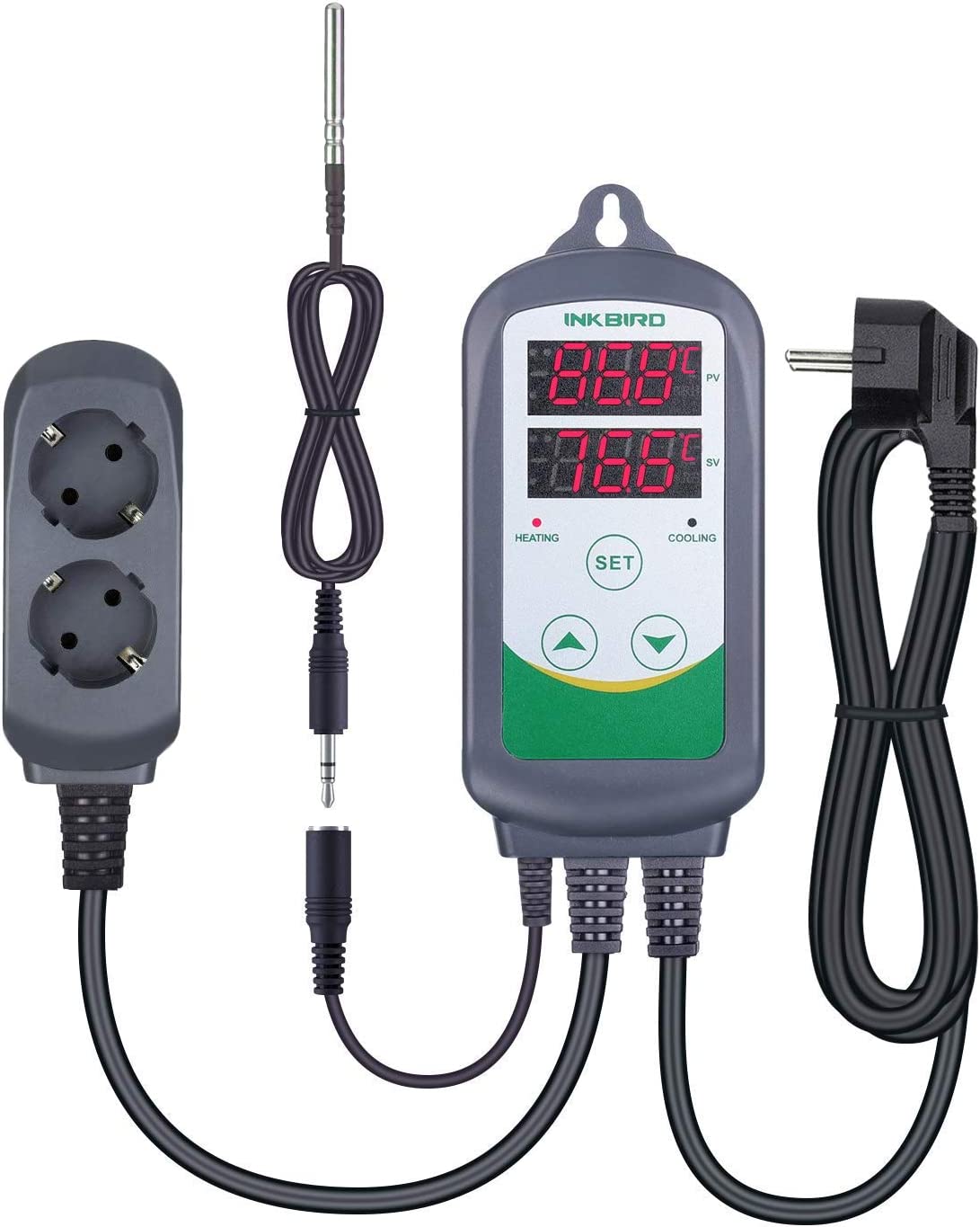

Mein Titan Heizer ist quasi auch neu
IBI1986
Beiträge: 18
Registriert: Dienstag 24. Januar 2017, 10:49
Re: Zink zu hoch. Weiß nicht mehr weiter
Beitrag von IBI1986 »
Ich habe noch diese Sonde im Auge. Obwohl ich äußerlich nichts erkennen kann.
[i´´
