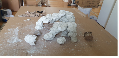

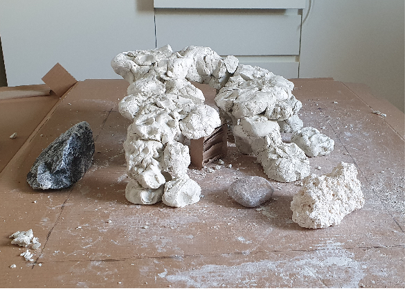

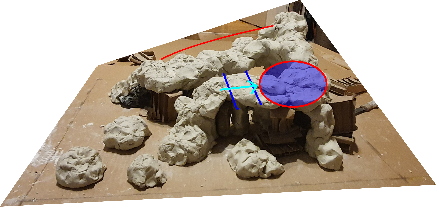

es hat etwas genauert aber nun habe ich mit Modelliermasse Probeweise einen Riffaufbau geformt. Ich finde es so einfacher als sich es nur vorzustellen. Auch kann man so viel leichter herumprobiern als gleich Steine zu verkleben und sie dann wieder zerschlagen zu müssen
Das ganze soll für den Eigentlichen Riffaufbau als Modell bzw. Vorlage dienen.
Da Das Aquarium von der offenen kurzen Seit und von der Langen Frontseite gleichermaßen betrachtet wird. Soll das Riff später von Beiden Perspektiven gut aussehen.
Hier mal mein erster Entwurf:
Das ganze dient wie gesagt als Konzept und ist nicht als 1:1 ziel des Steinaufbaus zu verstehen.
Beispielsweise gibt es aus gründen der Tragfähigkeit mehr und dickere „Füße“ und einige „Brücken“ bzw. Elemente sind teilweise etwas dicker als sie werden sollen.
Natürlich werde ich auch nicht alles 100% komplett gleich aus Stein nachbauen können.

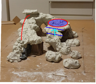

  • Ein paar Punkte sind mir selbst schon aufgefallen die ich eventuell verändern würde:
  • Ich überlege den Vorderen bzw. Rechte Teil etwas kürzer zu bauen. Herr ausschneiden des Stücks zwischen den beiden Blauen Linien in den Bildern unten. Und die Plattform (Roter Kreis) dafür etwas mehr „betonen“.
  • Leichte Erhöhung des Hinteren bzw. Linken Bogens (roter Bogen).
  • Insgesamt ein klein wenig kleiner um noch etwas mehr Abstand zu den schieben zu bekommen.
Abstand zu scheiben mit mehr als 5cm sollte doch nur für kKorrallen relevant sin die "ausladend" wachsen also nicht so sehr für z.B. Zoantus oder Favites etc. oder mache ich da einen Denkfehler?

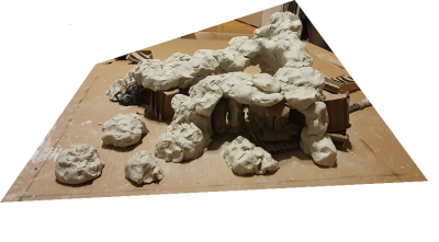

Für Anregungen und Änderungsvorschläge von euch wäre ich sehr Dankbar!
Besonders was die beströmung des Aufbaus und der Korallen angeht fällt es mir schwer den Aufbau zu bewerten und einzuschätzen was eventuell besser anders gemacht werden kann/muss.
Der auslass der Rückförderpumpe wird rechts sein und ich habe überlegt die AI Nero 3 Strömungspumpe rechts hinten auf ca. halber Höhe zu platzieren.
Ganz grob dachte ich an hinten rechts (bzw. kurze Seite hinten links) an der höchsten stelle an einfache SPS z.B. Milka etc. .
Vorne rechts (bzw. kurze Seite hinten rechts) eventuell Euphyllias oder ähnliches.
Ansonsten eher flacher wachsendes wie: Zoantus, Favites, Acanthastrea, …
auf die separaten Steine im Sand links (bzw. kurze Seite vorne rechts) soll außerdem noch Briareum.
So als ganz grobe Idee bisher.

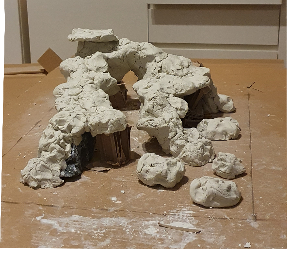

Einen schönen Tag wünsche ich,
kurzes Statusupdate:
Ich habe vorhin nochmal kurz gebastelt und den Modellaufbau etwas wie oben beschrieben modifiziert. Auch habe ich nochmal versuch es so anzupassen, dass es jetzt aus einzelnen Modulen bzw. Elementen besteht. So das ich es au Stein besser stückweise aufbauen kann und gegebenenfalls einzelne Teile separat entnommen werden können.
Immanuel

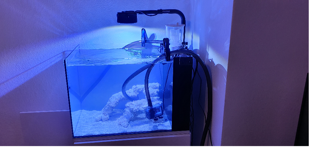

es ist nun doch einiges an zeit vergangen bis mein Aquarium geliefert wurde und ich die komplette Technik zusammen hatte.
Es gab Bei der Technik auch ein paar Änderungen zum ursprünglichen Plan.
Daher hier nochmal die Zusammenfassung:
Becken:
Waterbox peninsula Mini 25"
Beleuchtung:
Kessil A360X + Controler
Rückförderpumpe:
Jecod DCS-1200
Strömungspumpe:
Aqua Illumination Nero 3
Dosierpumpe(n):
Reef Factory Dosing Pump X4
Heizung:
AQUAEL 115514 Kunststoff Heizer ULTRA HEATER 100W
Aqua Medic T Controller twin
Abschäumer:
ZKSJ REEF-80IN
Nachfüllautomatik:
Tunze Osmolator Universal
Salz:
Tropic Marin PRO-REEF
Gestaltung:
Gestein: ARKA myReef Rocks M 13-20cm
Sand:
CaribSea Seaflor Special Grade
Versorgung:
Sangokai System (BALANCE, START und NANO BASIS)
Vorhanden aber (aktuell) nicht im Einsatz
CLEAN carb
CLEAN anio
Wie hier https://www.sangokai.org/forum/viewtopi ... =21&t=3082
beschrieben habe ich meinen Riffaufbau wie geplant aus den ARKA myReef Rocks gebaut.
Den Aufbau habe ich jetzt rund 3,5 Wochen in Meerwasser gewässert. Das Wasser war Wechselwasser von einem Händler in der nähe.
Das Becken steht nun mitsamt Technik und wurde gestern mit Wasser befüllt.
Das Becken steht nun mitsamt Technik und wurde gestern mit Wasser befüllt. Wie von Jörg empfohlen läft für die erste 3-4 Wochen auch eine 11W UV-Lampe mit einer Sicce Syncra Silent Pumpe 0.5 (maximal reduzierter Durchfluss Gemessen ca. 360l/h).
Die ersten Korallen werden (laut Plan) am kommenden Dienstag (10.05.2022) bei mir eintreffen.
