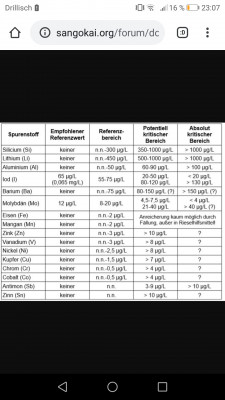

nach ca. 8 Monaten Standzeit habe ich die erste ICP für mein 250 reefer gemacht. Es hat sich gezeigt, das einige Elemente fehlen und mir ist nicht klar, wie ich sie gezielt im sangokai-System dosieren kann.
Laut ICP (https://lab.faunamarin.de/de/share/analysis/14111) soll ich anheben:
- Jod: Hier finde ich das sango chem-individual IF als Produkt
- Cu, Ni, Mn, Fe, Cr, Li: welche/s Produkt/e verwende ich hierfür am besten?
Mir ist grundsätzlich ehrlich gesagt nicht klar, welche Elemente in welchem Produkt von Sangokai drinstecken und finde dazu auch keine Angabe im Internet. Vielleicht bin ich auch einfach nur blind :lol: . Aber es kann ja nicht sein, dass ich Sangokai verwende, aber die Angaben der ICP mit einem anderen Produkt umsetzen muss...
Danke für eure Hilfe!
Bettina

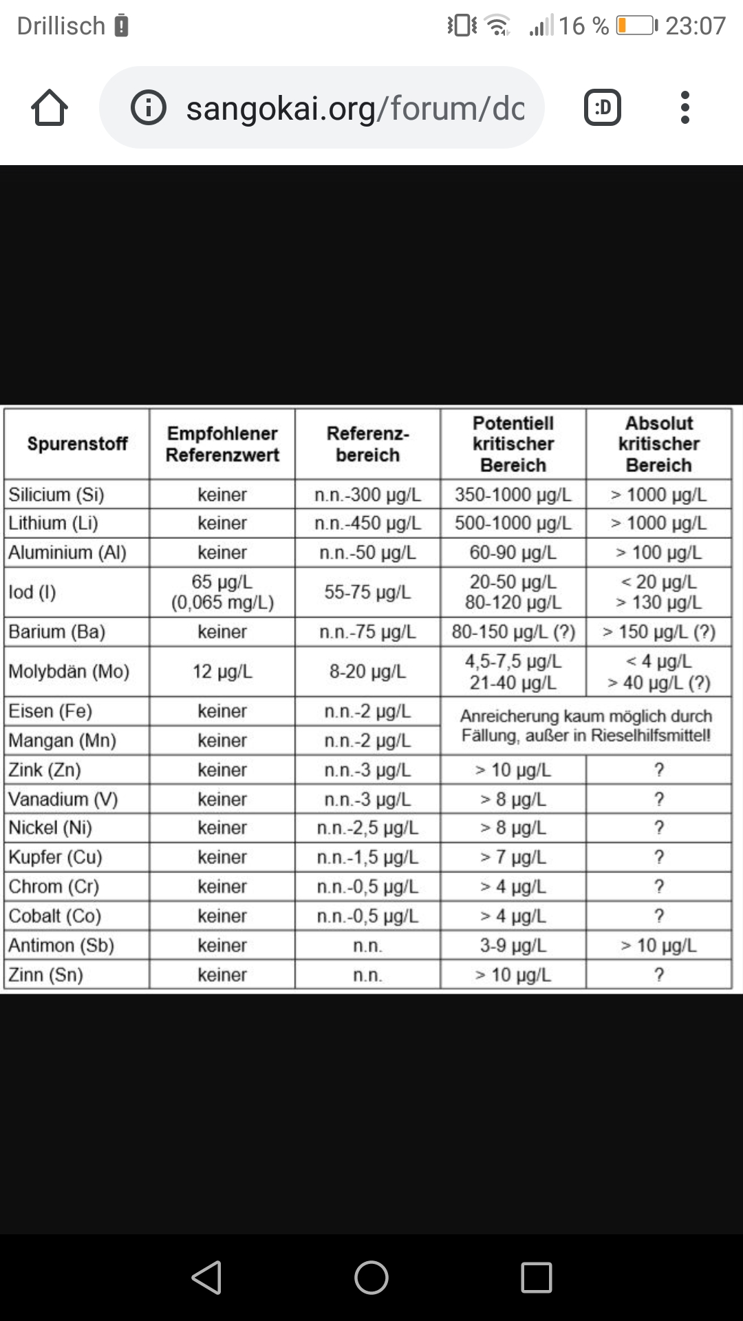

Halo Bettina,
Jod musst du anheben mit Chem IF.
Die anderen Werte würde ich ignorieren wenn nicht nachweisbar. Siehe Anhang.
Liebe Grüße Nina

Danke für deine Antwort. Das sind die in den A-Z Empfehlungen angegebenen Werte, richtig?
Bedeutet das, dass im sangokai-System die Werte, bei denen kein Referenzwert steht, ignoriert werden können (außer eine Unterschreitung des Wertes bei I und Mo bzw. einer Überschreitung des ggf. angegebenen Werts)?

So Handhabe ich das immer. Die benötigten Elemente sind ja im Basis System enthalten. Wenn man in den potenziell kritischen Bereich kommt muss natürlich reagiert werden.
Liebe Grüße Nina

Achso, ja das sind die Sangokaiempfehlungen
