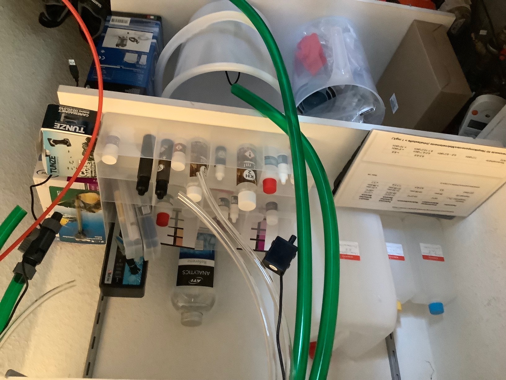

So,
Ich wechsle mal von der Uservorstellung in mein „Sangokai Riff Aquarium.
Ich habe vor mich strikt an die Sangokai-Empfehlungen zu halten.
Der Start wird in ca. 3 Monaten erfolgen.
Meine System wird folgende Einrichtung haben,
Waterbox Marine X 35.1 Komplettaquarium.
ATI Sirius X1
RFP Aqua Medic DC Runner X.3 Serie 1.3
Real Reef Rocks ca. 6Kg
Aqua Medic T Controller twin
Heizung Aqua Medic Titan 200watt
Aquamedic multi reactor S - GEN II
Uvc Klärer Aquamedic mit JBL Pumpe im TB bypass.
Tunze 9001 DC Abschäumer
Tunze Osmolator
2 Stück Aquaillumination Nero 3 Strömungspumpen
ATI NSW und ATI Absolut Ocean
Sangokai Start System
Sangokai Basis System
Sangokai Balance Set
Sangokai Cleancarb

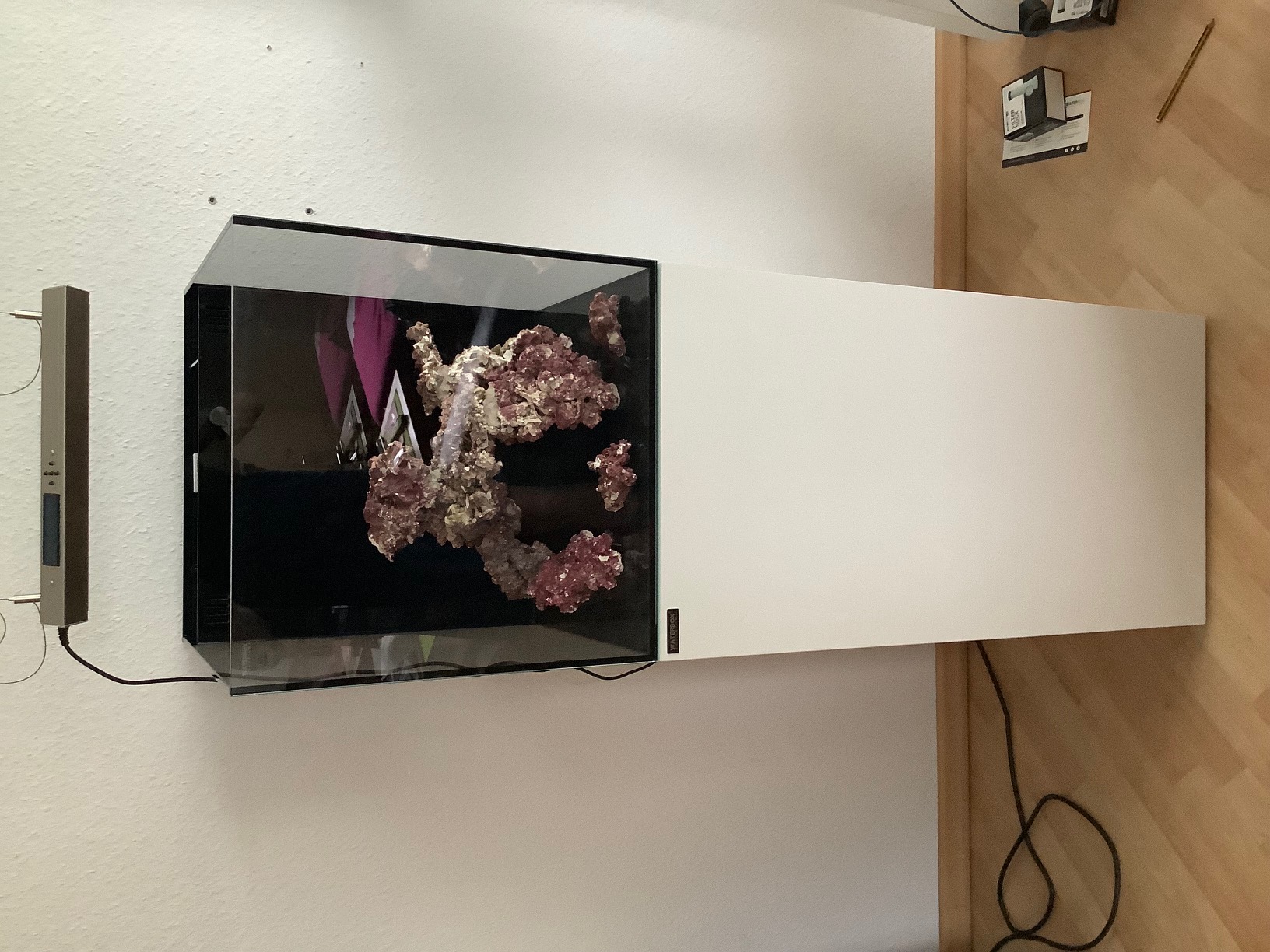

Re: Waterbox Marine X 35.1
Es wird immer mehr.

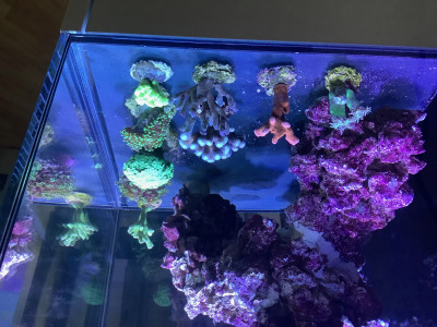

Moin,
Mein Starterpaket, seit 1 Oktober.
Von links nach rechts,
Axifuga, Digitata rot, Digitata violett, dahinter Milka, Caulastrea neongrün.
Von vorn nach hinten
Euphyllia, Goniopora grün, Tubipora musica, Digitata grün.
Sieht gut aus, Werte konstant halten und weiter besetzen.

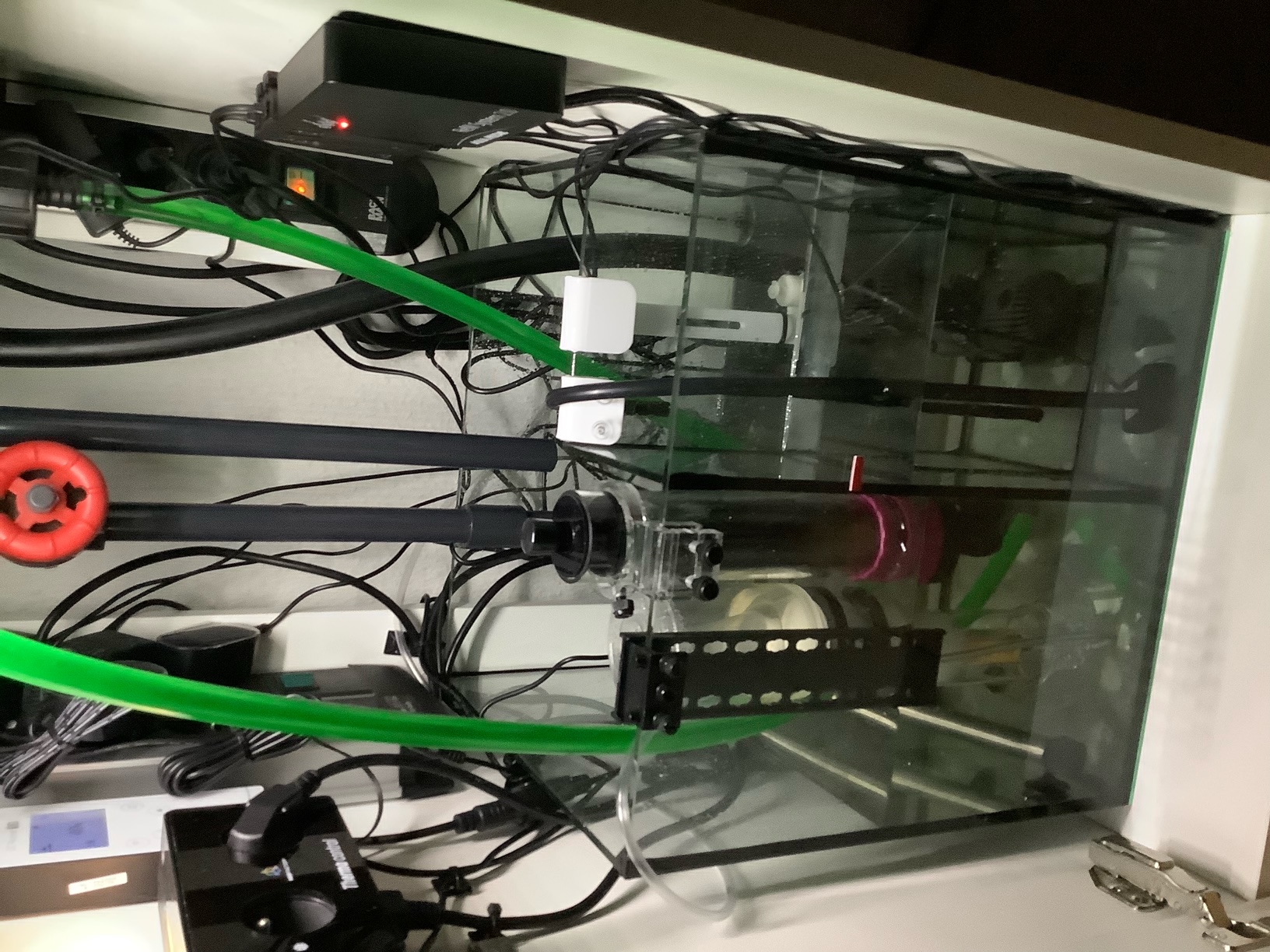

Hallo Thomas,
Die DC Runner läuft bei mir mit 40 % und sehr leise.
EdfV: 40% = 137sec. = 263 l/std. 2,9 fache Umwälzung bei 90 Liter Netto.
Den Tunze habe ich verworfen. Bei mir läuft jetzt det Aqua Medic Minifloter mit Boxtech Luftpumpe.
Liftpumpe sehr leise, Minifloter ohne Blaseneintrag ins Becken.
Technikbecken habe ich auch, siehe Foto.
