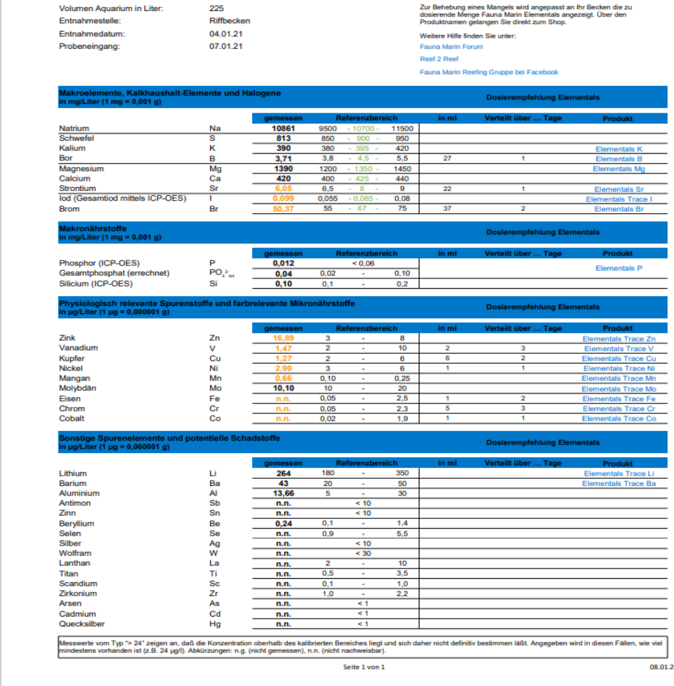

Ich habe mich jetzt entschieden von Fauna Marin Balling Light (da es bald leer ist in ca. 2 Wochen) komplett auf Sangokai umzusteigen also Basic und Balance, da ich mir so erhoffe das meine Korallen besser wachsen und ich es gerne ausprobieren will. Werte sind halbwegs ok sind ein paar Spurenelemente zu niedrig aber die wurden ausgeglichen. Aber jetzt erstmal zum Becken

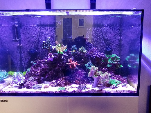

Aquarium: Red Sea Reefer 250
Beleuchtung: 2x Red Sea Reefled 90 | Beleuchtungsdauer 12h | jeweils 1h Dimmphase und 10h auf 80%
Abschäumer: Deltec 400i
Förderpumpe: Tunze Silence 1073.040
Strömungspumpe: 2x Tunze 6025
Steine: Lebendgestein
Sand: Aquamedic Coral Sand 0-1mm

Zur Analyse: Welche Salinität hast du denn? Da dürftest Du bei ca 35psu liegen?! Wie hoch ist die KH und dein Nitrat Wert? Wichtig ist, dass du die Hauptelemente erst einmal auf Idealniveau in Abhängigkeit zur Salinität bringst.

Meine Salinität steht bei 35psu mein KH bei 7,5 und mein Nitrat ist immer nachweisbar aber meistens so um 1mg/L.
Ja die Hauptelemente bin ich dabei. Mache bisher alle 2 Wochen einen Wasserwechsel von 21L was ca. 9% Volumen sind dabei benutze ich den blauen Eimer von Red Sea.

Brom und Bor solltest auf jeden Fall ergänzen. Bor muss auf 4,53mg/l und Brom hoch auf 68,80mg/l.
Deine Strömungspumpen sind nicht ideal ausgerichtet. Da geht wichtige Strömung verloren, wenn diese gegen die Frontscheibe und nach oben gerichtet ist.

Bor und Brom hab ich mit den Trace ausgeglichen
Wie sollte ich die Strömungspumpen denn ausrichten? Für mich sieht es ganz ok aus. oder sollte ich versuchen eine Ringströmung zu machen?

Tobiasm hat geschrieben:Bor und Brom hab ich mit den Trace ausgeglichen
Welche Trace meinst du denn? die Balling light traces oder die Elementals? Die Balling light traces sind nicht dafür vorgesehen, die Defizite in den Konzentrationen bei den Hauptelementen auszugleichen.

Und zur Strömung ? Wie sollte ich deiner Meinung nach die Pumpen am besten positionieren?

Die Strömung sollte eigentlich direkt auf das Riff gerichtet sein. Geeigneter wären pulsbare Pumpen wie die Tunze 6055 oder 6095. Gibt es auch von anderen Herstellern. Bei Dir geht die Strömung vornehmlich gegen die Frontscheibe und nach oben. Die 6025er sind für dein Red Sea Reefer 250 unterdimensioniert.
