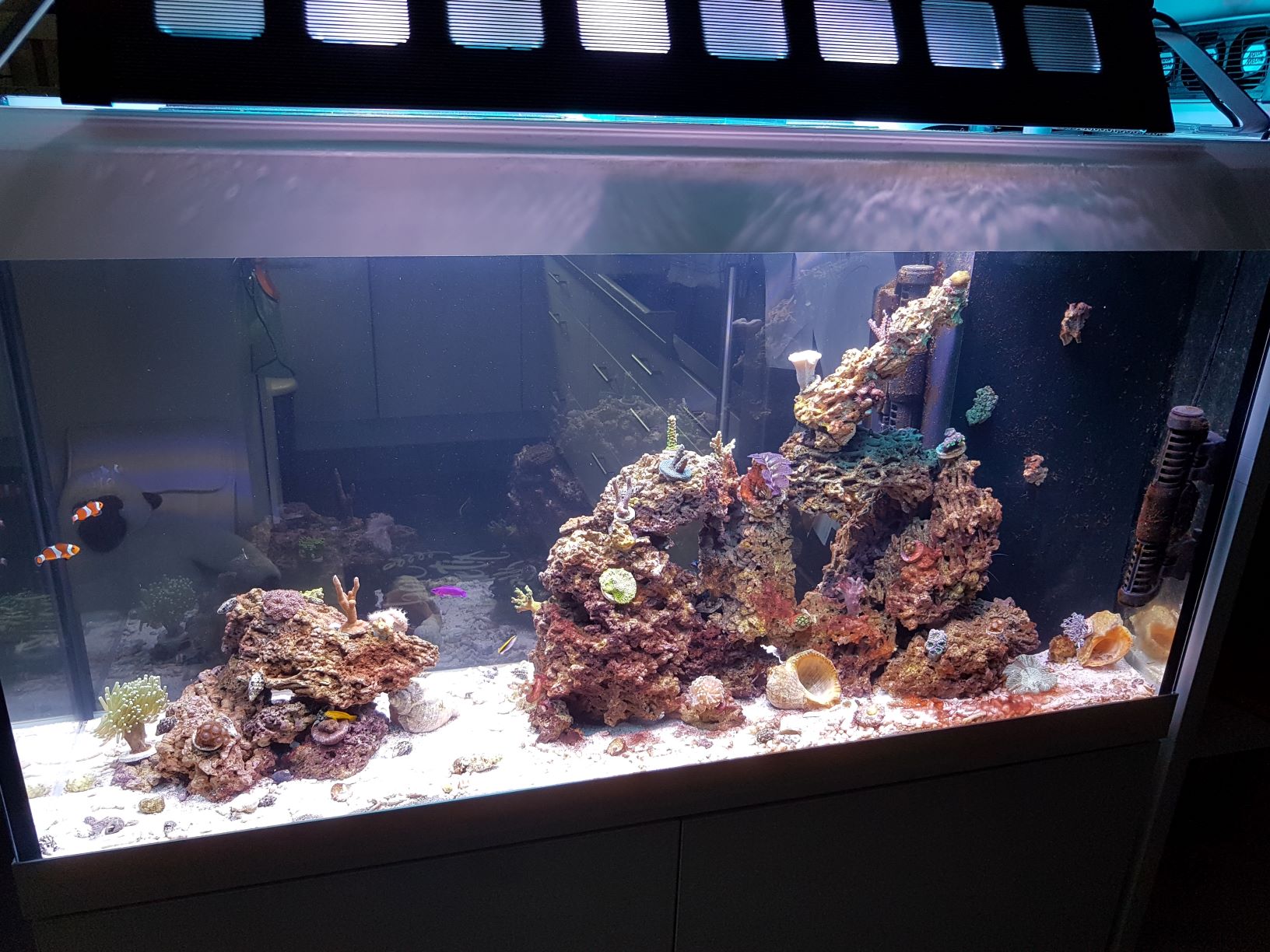

ich möchte mich und mein neues Aquarium gern vorstellen :D Nach langen Jahren als Süsswasseraquarianer habe ich mir nun meinen Traum vom Meerwasserbecken erfüllt. Da es räumlich nicht anders möglich war ist es eher lang und hoch geworden, was die Einrichtung nicht ganz einfach gemacht hat, aber ich denke es ist ganz gut gelungen ...
Das Becken ist jetzt 8 Wochen alt. Der Start verlief dank Sangokaiplan sehr gut. Es gab bis jetzt keine Probleme.
Die eingesetzten Fische und Korallen scheinen sich wohl zu fühlen und wachsen.
Technik&Einrichtung: 120x33x65cm
Steine: Aquadecor Jurassic Reef Rock + Aqua Medic: Coral Sand + Red Sea Reef Base

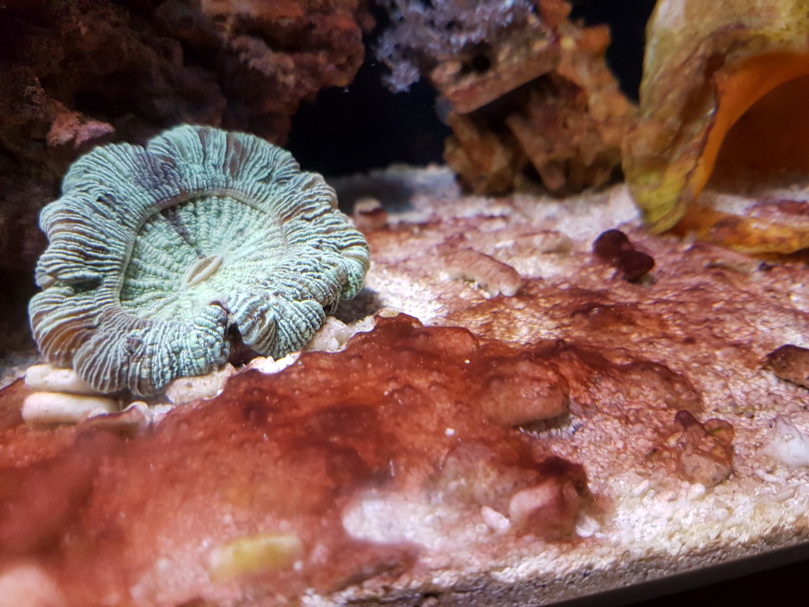

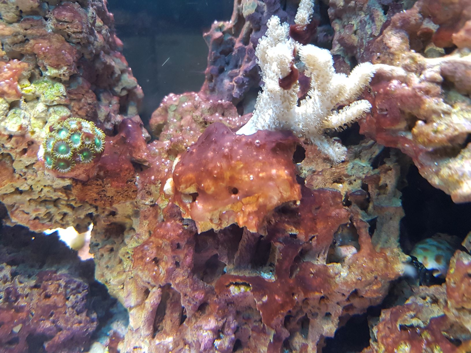

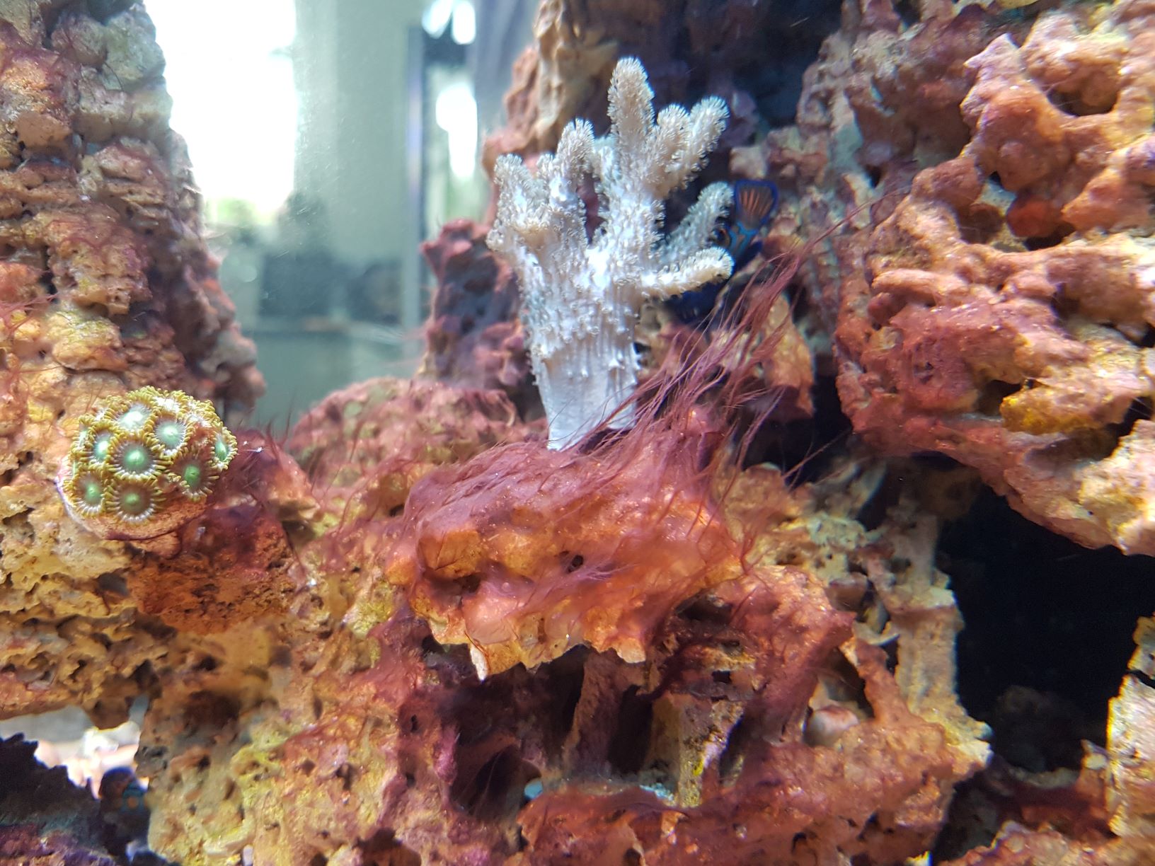

Der Belag überzieht mittlerweile große Teile des mittigen Bereichs. Da er auch anfängt die Korallen zu überwuchern mache ich mir Sorgen.
Morgens sieht er sehr dunkel aus und "weht" in der Ströumung. Nach ca- 4 Stunden Beleuchtung bilden sich die ersten Blasen darunter und es wirkt heller.
Es wächst auch nicht besonders schnell, d.h. wenn sich Fetzen gelöst haben oder ich diese entfernt habe, dauert es ein paar Tage bis es anfängt wieder zuzuwachsen ...

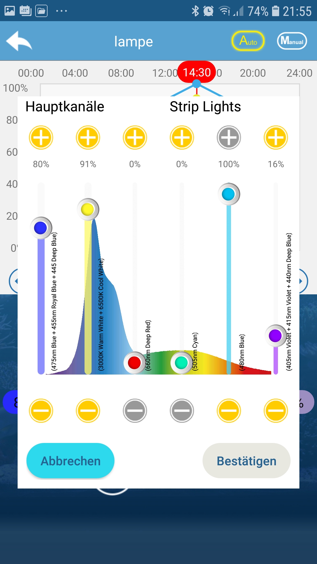

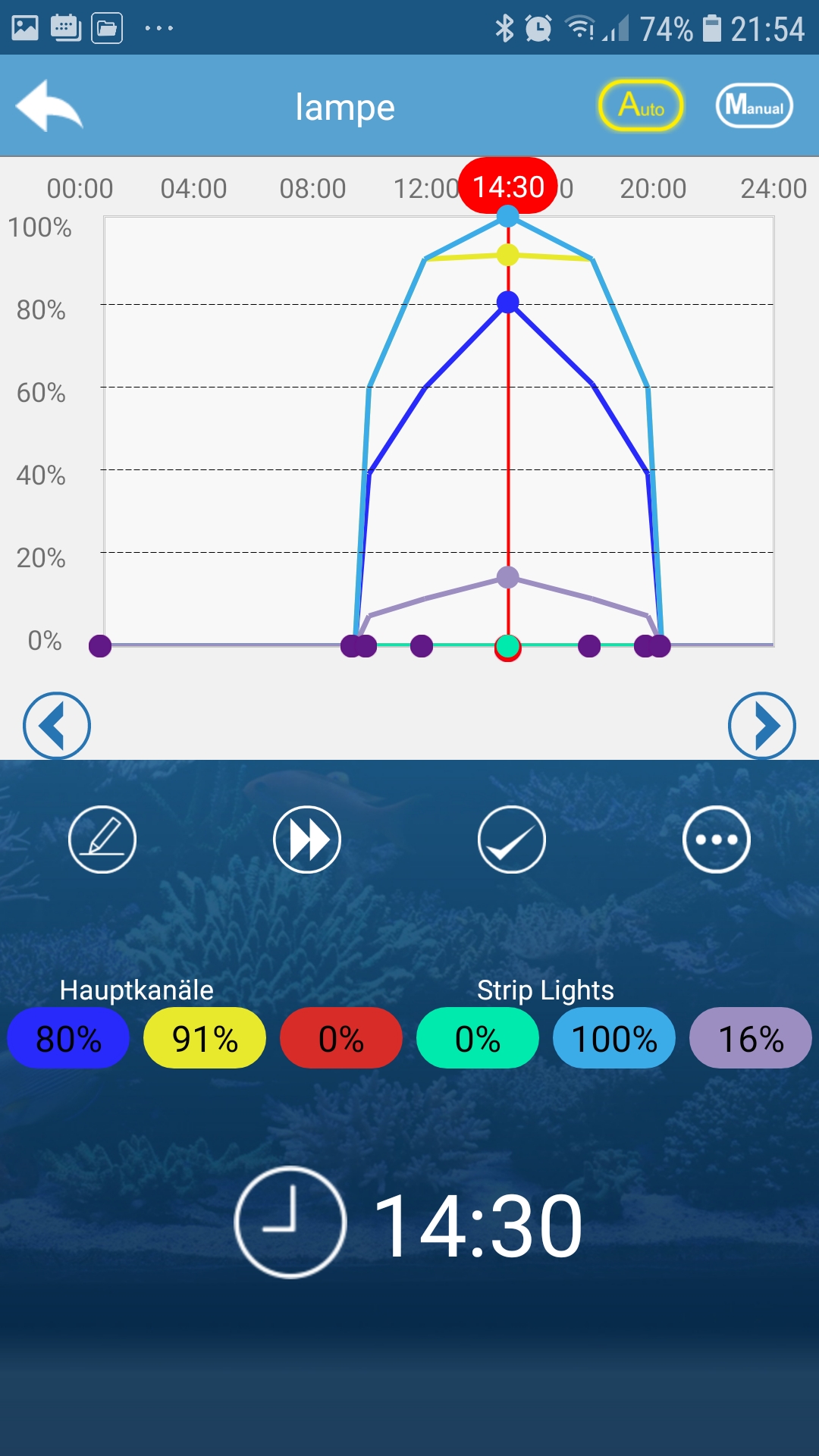

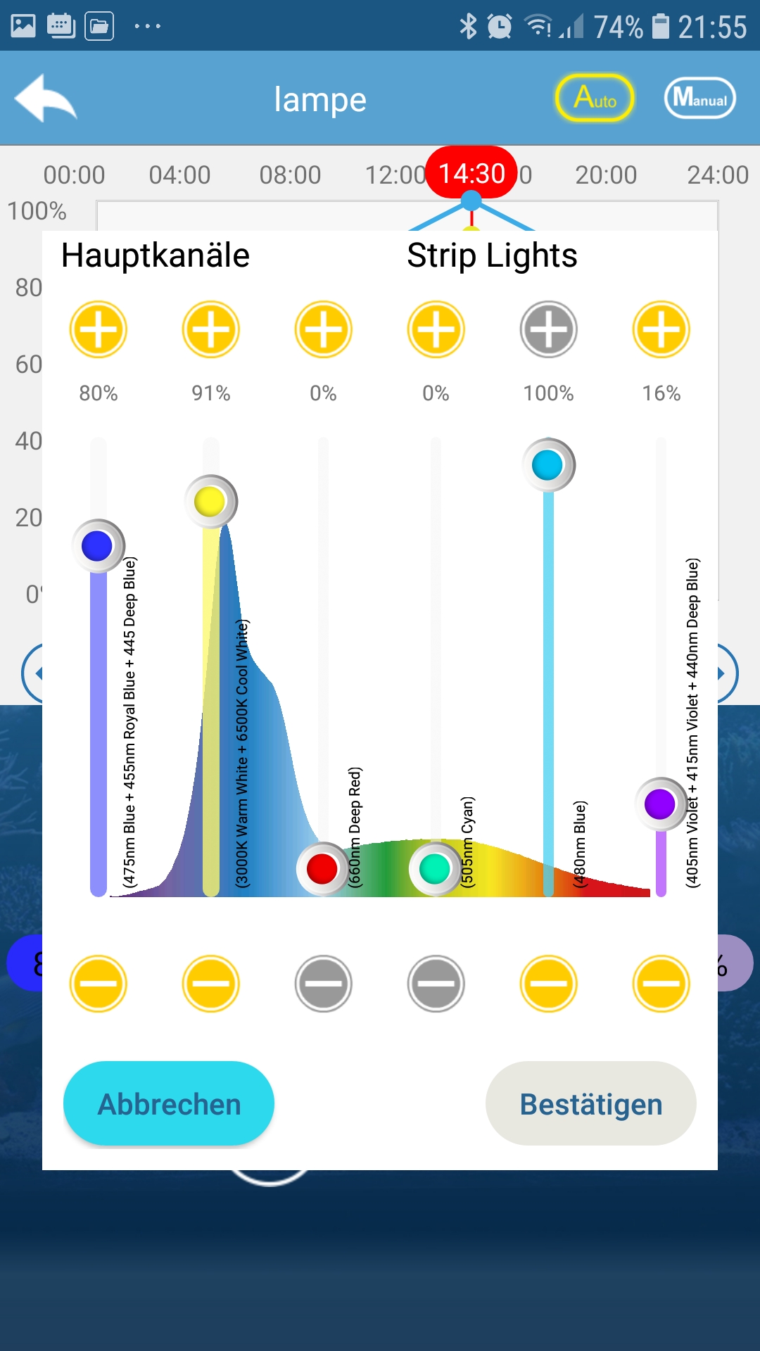

So ist aktuell meine Beleuchtung eingestellt:
11h Beleuchtungszeit
30min bis 60%
2h bis 90%
3h bis 100%
3h bis 90%
2h bis 60%
30min bis 0%
Anfangs hatte ich Cyan und Deep Red noch auf 5%, diese dann aber vor ein paar Wochen auf 0 gedreht.
Ich habe nun ein Mikroskop geordert um mir den Belag mal näher anzusehen. Fotos folgen sobald verfügbar.
Die Frage ist, was das ist? Was muß ich ändern damit es zumindest zurück geht?
Bin auf eure Einschätzung gespannt ... :)

Das sind Cyanos und diese gehören nun mal auch zur Einlaufphase dazu, diese Phase dauert allerdings meist etwas länger, ich hatte sie 3 Monate!!!
Ja was kannst und must du machen:
Du solltest die Cyanos regelmäßg mit einem kleinem Schlauch absaugen und und durch neues SalzWasser ersetzen und das gerade wenn schon die Korallen überwachsen werden. Die Cyanos klauen den Korallen das licht und das finden die korallen nicht lang Lustig.
Ich bin kein Fan davon irgendwelche zusätzlichen Sachen ins Becken zu kippen die angeblich gegen Cyanos helfen sollen (habe es damals selber versucht und bei mir hat nichts geholfen). Gib dem Becken Zeit die Biologie muss sich entwickeln und die guten Bakterien sich vermehren und dann werden die Cyanos wieder verschwinden. Aber das geht leider nicht von heute auf morgen.
Wenn du noch fragen hast kannst du diese gerne stellen!

Vielen Dank! Hatte ich auch schon daran gedacht, das es Cyanos sein könnten. Hatte ich mir aber etwas anders vorgestellt. Aber gut, jetzt weiß ich woran ich bin.
Absaugen lassen sie sich ganz gut, sitzen halt nur überall, aber mit der Zeit werden es dann hoffentlich weniger ... hoffe ich doch. Irgendetwas reinkippen wollte ich auch nicht. Ich finde es echt erstaunlich, das man mit so wenig "Zusatz" doch schon recht weit kommt.

Du hast sehr wenig Korallen im Becken, die in Konkurrenz mit Algen und Bakterien wie Cyanos stehen. Da musst Du deutlich aufstocken.
Die Steine sehen noch sehr neu aus. Ich kann da kaum einen anderen Bewuchs wie Kalkrotalgen erkennen.
Maxspect gibt für die Lampe MAXSPECT RECURVE 240W folgende LED Bestückung an:
Channel Led Cluster R6-060 R6-090 R6-120
A Cree XPE-2 470-480nm 6 9 12
Cree XTE Royal Blue 452-455nm 6 9 12
luxeon-c Deep Blue 445-450mm 6 9 12
B Cree XTE Warm White 3000-3500K 4 6 8
Cree XTE Cool White 6500-7000K 8 12 16
LED Strip R6-060 R6-090 R6-120
C Epiled Deep Red 660nm 36 54 72
D Epiled Cyan 505nm 36 54 72
E Epiled Blue 480nm 36 54 72
F Epiled Violet 405nm 24 36 48
Epiled Violet 415nm 24 36 48
Epiled Deep Blue 440nm 24 36 48
Gehe ich richtig in der Annahme, dass man bei der Lampe nur die Channels in Gänze verändern kann und nicht die einzelnen Lichtfarben? Reduziere mal den B Kanal.
Dosiere auch das sangokai nutri complete.

..und noch eine Frage: Die Flügel der Maxspect Lampe stehen extrem steil? Aber vielleicht täuscht auch das Bild. Wieviel Grad Neigung hast Du denn? Laut Hersteller geht max 30°.
Die Ausleuchtung der Maxspect RECURVE 240W ist von ca. 110 cm x 50 bis 75 cm ( Enstellung der Flügel) x 60 cm. Aufgrund deiner Beckentiefe von 33cm ist die Lampe suboptimal.

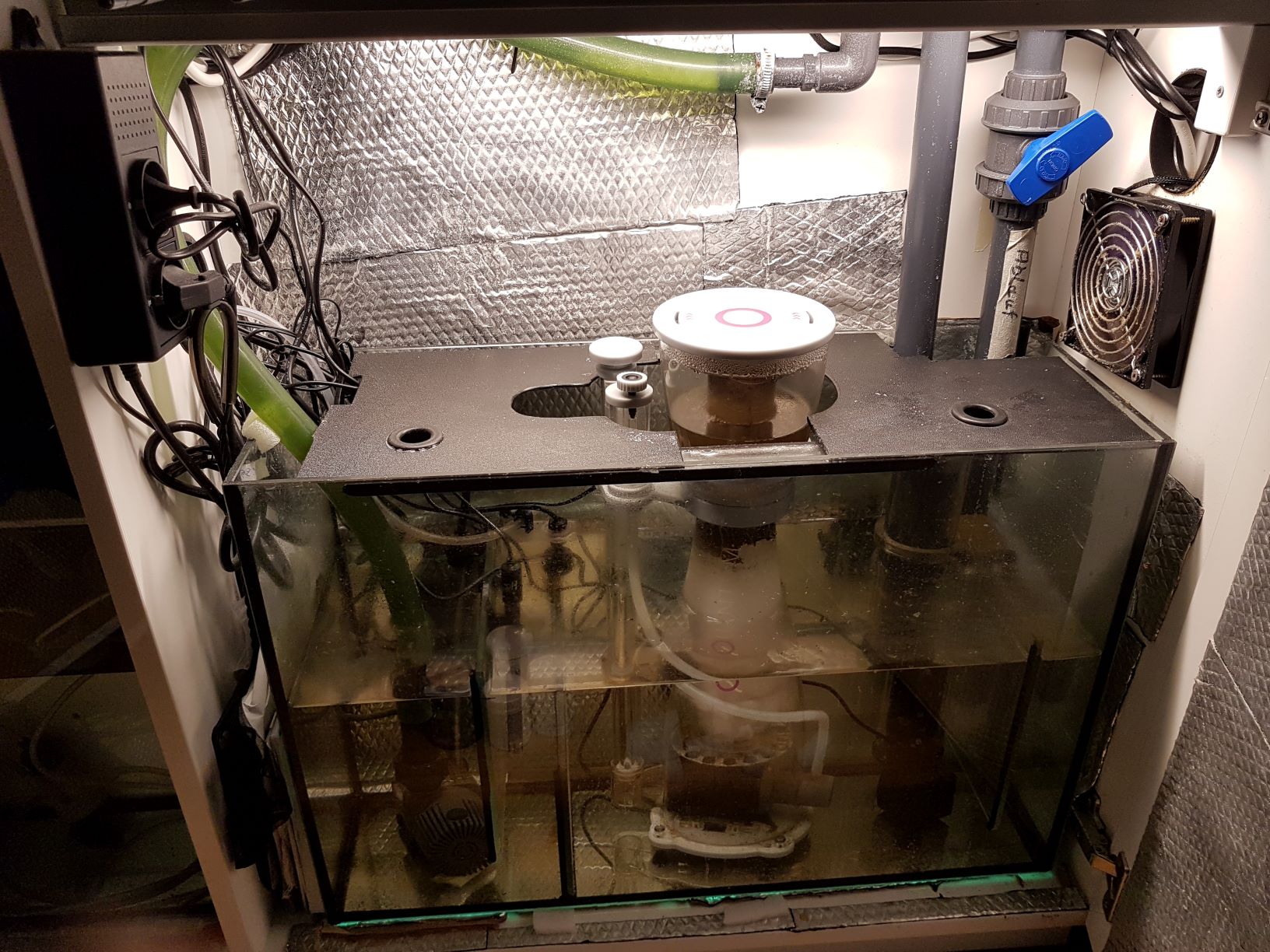

Wie ist der Abschäumer eingestellt?
