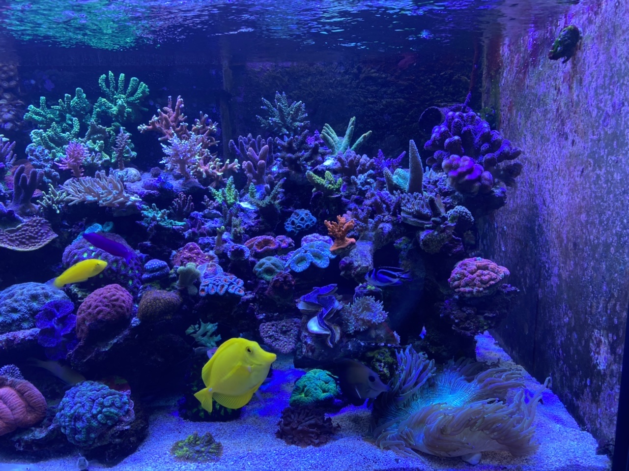

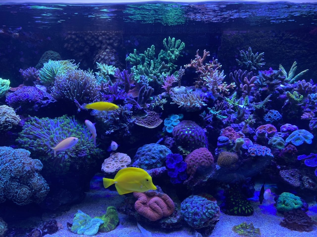

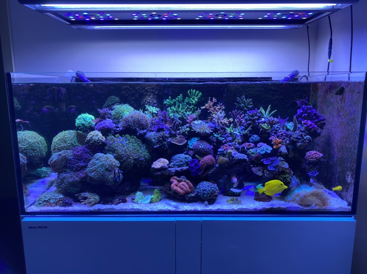

bei mir läuft gerade etwas schief - ich kann aber nicht genau sagen was es ist…
Habt ihr evtl. eine Idee?
Mein Becken läuft ja jetzt ca. ein halbes Jahr und ich bin soweit zufrieden.
Was mir allerdings nicht so gefällt ist das Wachstum, wie auch teilweise die Farben bei den roten Tieren (Millepora und Red Planet).
Das Becken wir mit der Evergrow IT5012 zusammen mit einer Stellar 4x54 Watt betrieben.
In den englischen Foren wird ie Lampe als ganz gut befunden.
Die letzten Monate habe ich das Becken mit den Sangokai Lichteinstellungen betrieben. Blau und weiß gleich hoch bei 85%, royal blau ca. 20% weniger, UV bei ca. 40%, rot und grün bei 10%.
Die Beleuchtung war ca. 13h/Tag mit je einer Stunde blau morgens und abends. Die restlichen 11 Stunden wurde wie beschrieben beleuchtet - ich weiß Sangokai schreibt max. 12 Std. vor.
Die 4x54(2x Blue Plus und 2xSpezial) Watt habe ich im August getauscht.
Am Sonntag vor einer Woche hat mich der Teufel geritten und ich habe die Beleuchtung mehr in Richtung blau geändert und auf 12 Std. angepasst.
Meine Wasserwerte waren die ganze Zeit vorbildlich. Ich messe wöchentlich mit dem hanna checker—>Po4 lag immer zwischen 0,03 und 0,05. Mittwochs vor der Lichtanpassung bei 0,04.
Als ich letzten Mittwoch (nach der Lichtanpassung) den Po4 gemessen habe war dieser auf 0,14 gestiegen.
Darauf hin packte ich 150ml Powerphos von Fauna in einen Damenstrumpf im Filterbecken direkt vor den Zulauf aus dem Schacht. Dieser wird täglich geknetet.
2 Tage später messte ich nochmal —> keine Reduktion. Daher erhöhte ich die Menge auf 300ml.
Gestern lag der Messwert unverändert bei 0,14. Die KH hat ich auch ein wenig erhöht. Von 7,8 auf 8,2.
Die Korallen stehen super, keine Algen. Eine Acro red dragon schiebt gerade Spitzen ohne Ende. Die LPS explodieren förmlich.
Allen geht es prima - die Frage ist wie lange…
Ach ja - was ich aktuell noch dosiere ist sponge power von KZ - wurde mir von meinem Händler empfohlen. Dieses dosiere ich jetzt seit 8 Tagen - 3 Tropfen auf 450Liter.
Die Lichteinstellungen habe ich wieder auf die Anfangseinstellungen geändert.
Wann sollte sich das ganze wieder normalisieren?
Denkt ihr das hängt mit der Lichtspielerei zusammen? Oder in Verbindung mit sponge power?
Was würdet ihr machen?
