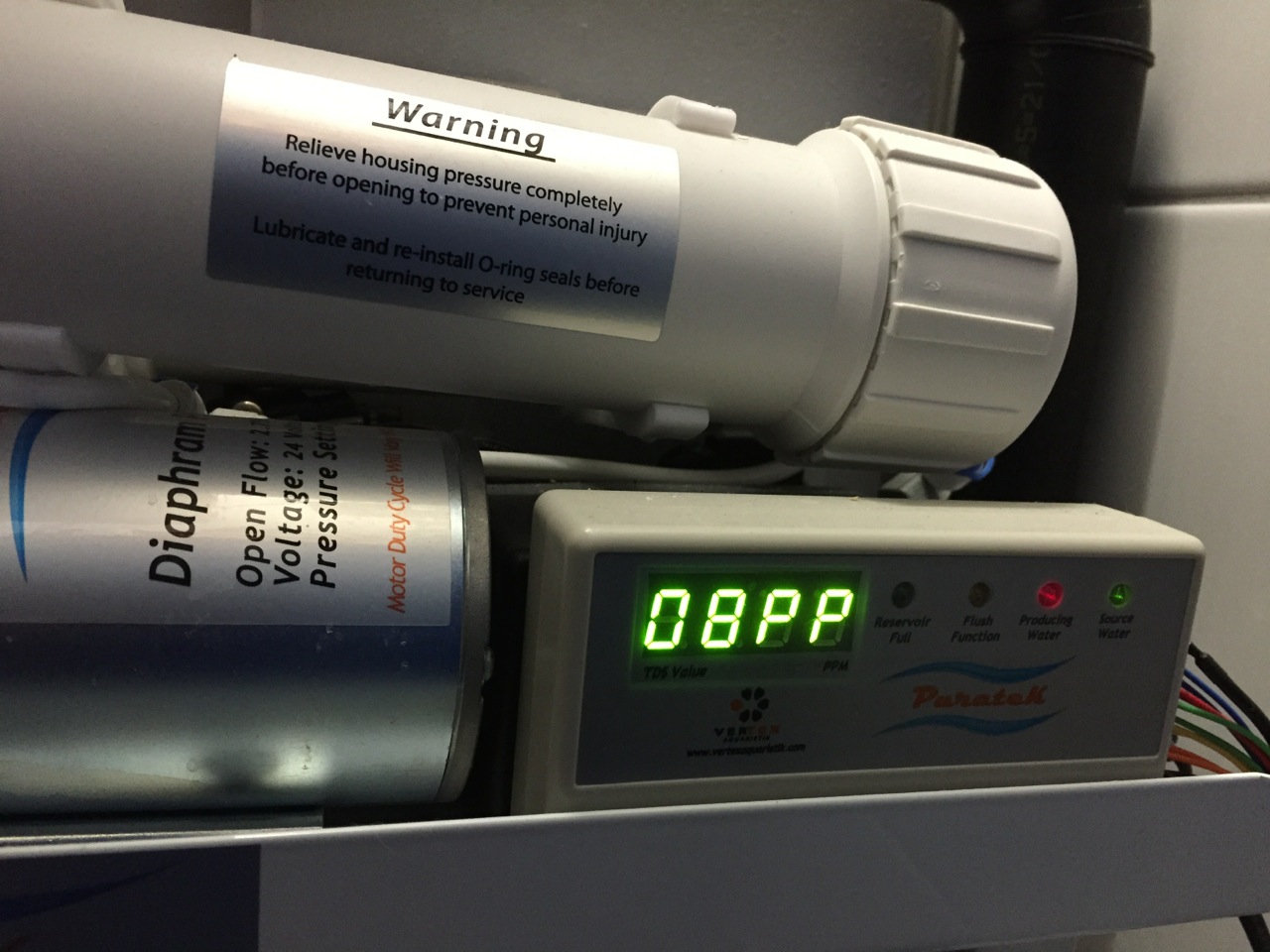

Ab wann sollte man was an der osmooseanlage wechseln wenn die anzeige auf 7-8 PP ist.

Ich für mich reagiere sobald ich die Leitfähigkeit nicht mehr bei 0 habe. Nach der Osmose habe ich noch zwei Patronen mit je 500ml Harz. Normalerweise ist dies aber in Ordnung, da ich das erste Harz nach der Osmose immer dann ersetze wenn der Farbindikator deutlich anzeigt. So bin ich recht sicher, dass mein Wasser stets in Ordnung ist.

Was wechselst du dann alles an der Anlage?
Alle Filter plus Membranen?

wie hoch ist denn die Belastung hinsichtlich Karbonathärte, Nitrat und Phosphat, ggf. Silikat in Deinem Leitungswasser?
Auf jeden Fall sollte man mind. 1x im Jahr den Sediment und Kohlefilter wechseln. Die Membran hängt je nach Belastung auch deutlich länger und mit sauberen Vorfiltern arbeitet die UO-Anlage auch besser.

Kann ich mit Nyos und Gilbers WW Test Süsswasser Testen?
Hatte früher unser Wasser mal gemessen hatte dazu Sera Test wo für beides waren.
Aber unser Wasser ist zum Trinken gut bist du es einfach misst und dann ist es grausig:)
Viel Phosphat und Nitrat und viel Kalk haben wir.
Wenn die Tests funktionieren kann ich es sonst mal messen.
Werde sonst alles an der UO Wechseln.
gruss Heinz
Beiträge: 4124
Re: Osmoose Wasser
Die funktionieren eigentlich auch im Süßwasser, ja, selbst wenn sie auf Meerwasser abgestimmt sind. Aber die Messmethoden funktionieren sowohl hier wie dort. Phosphat fällt nicht unter die Trinkwasserversorgung, da kannst Du im Trinkwasser auch 3 mg/L drin haben, das ist für Trinkwasser wurscht. Kalkgehalt ebenfalls, einzig für Nitrat gibt es einen Grenzwert bei 50 mg/L, der z.B. für Säuglinge auch schon sehr kritisch diskutiert wird. Aber unsere Anforderungen als Aquarianer werden von den Wasserwerken leider nicht berücksichtigt ;-)
Wenn Du aber sieht, dass das Wasser sehr kalkig ist, dann hält die Membran auch nicht so lange wie im weichen Wasser. Sedimentfilter sind hier also v.a. auch für Kalkfällungen im Leitungswasser wichtig, sonst verdichten diese die Membran.

Brauche im Jahr so ca. 2500L Osmosewasser. Die Feinfilter und die Kohlefilter ersetze ich einmal im Jahr. Die Membrane ersetze ich ca. alle 2 Jahre. Das Wasser bei uns ist mittelhart.

Habe bei mir alles ersetzt weil es schon gut 1 Jahr alt ist.
Nun habe ich gestaunt wie schnell so ein Kübel Wasser wieder fertig ist.
Membranen waren anscheinend nicht mehr so durchlässig wie sie sein sollten.
Habe noch eine Frage . habe eine Vertex Anlage und mir wurde geraten 2-3 Std. nur die Neuen Membranen laufen zulassen befohr ich die anderen Filter Medien einsetzten soll.
Macht dir das auch so?
Muss mal den Händler Fragen warum das so sein soll.
Oder geben die am Anfang Schadstoffe ab wo die anderen Filtermedien Zerstören?
