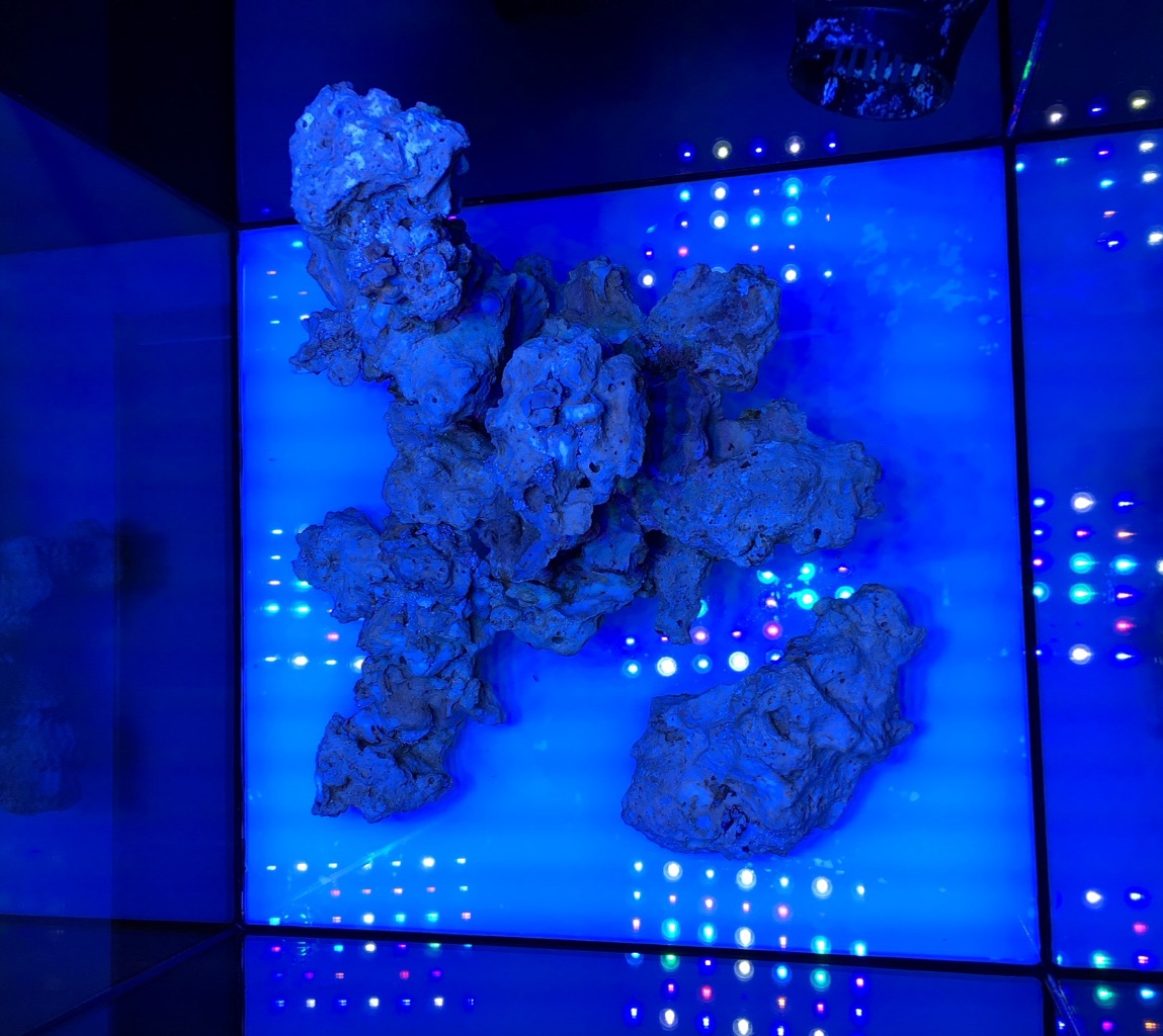

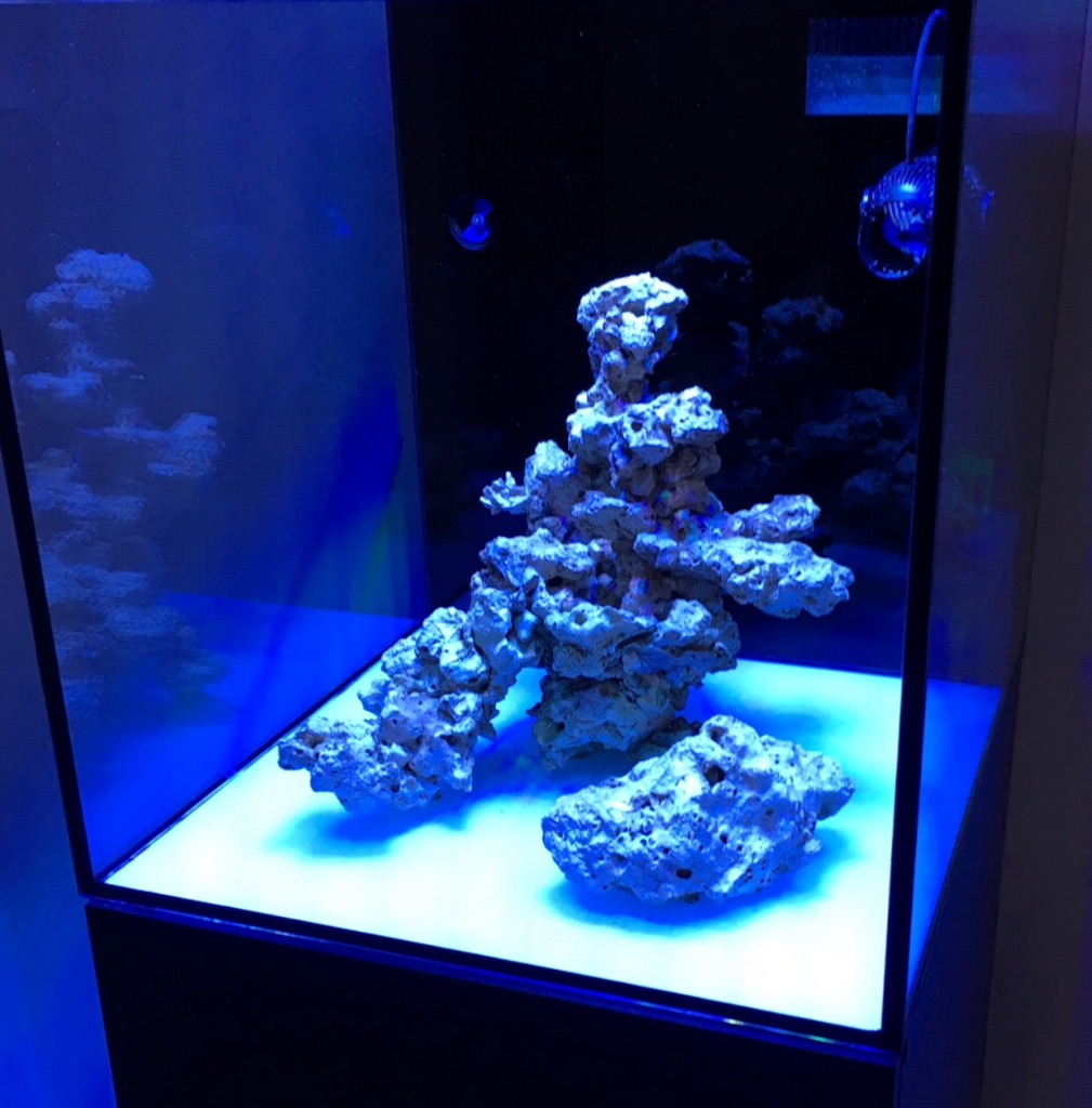

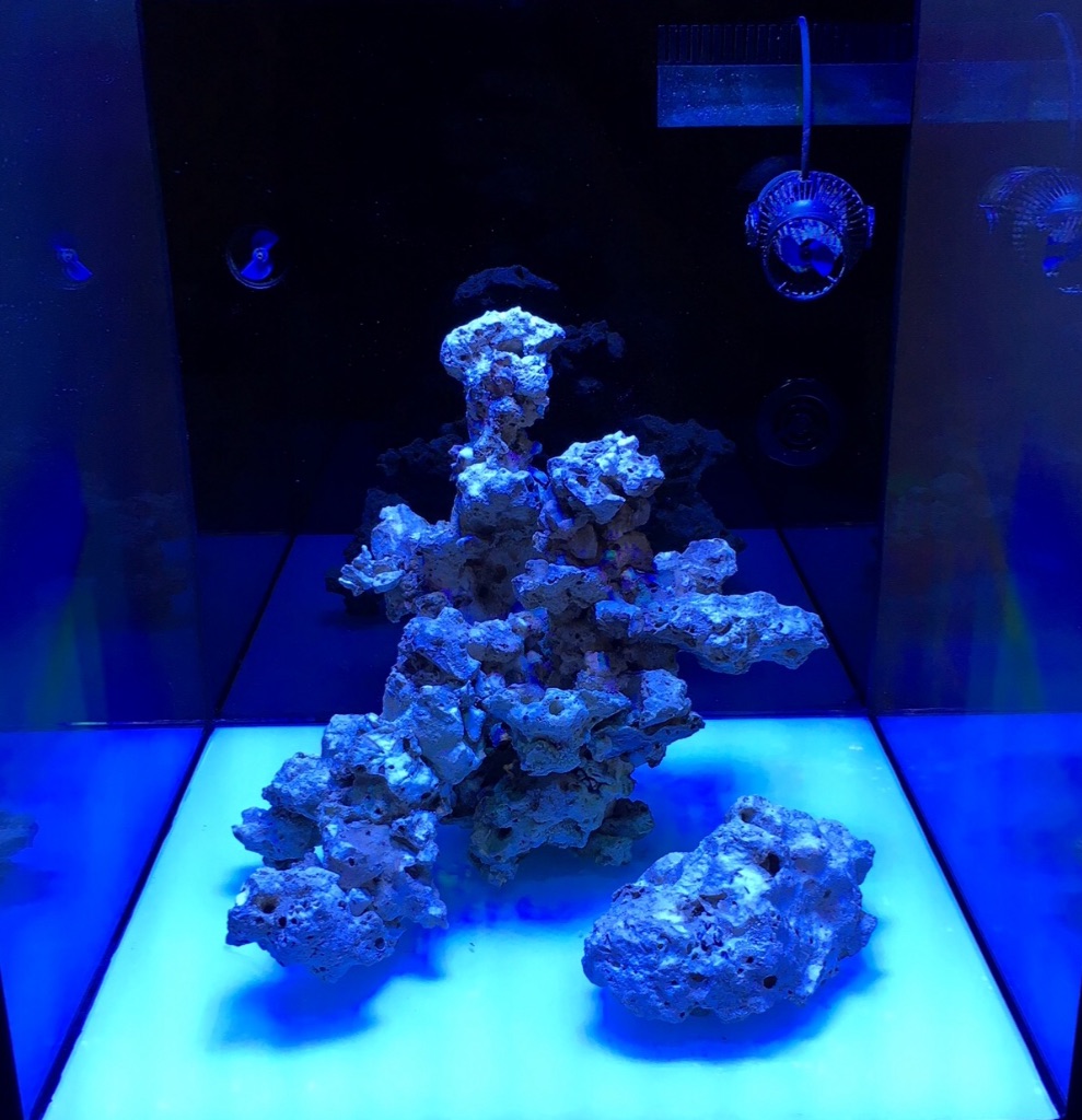

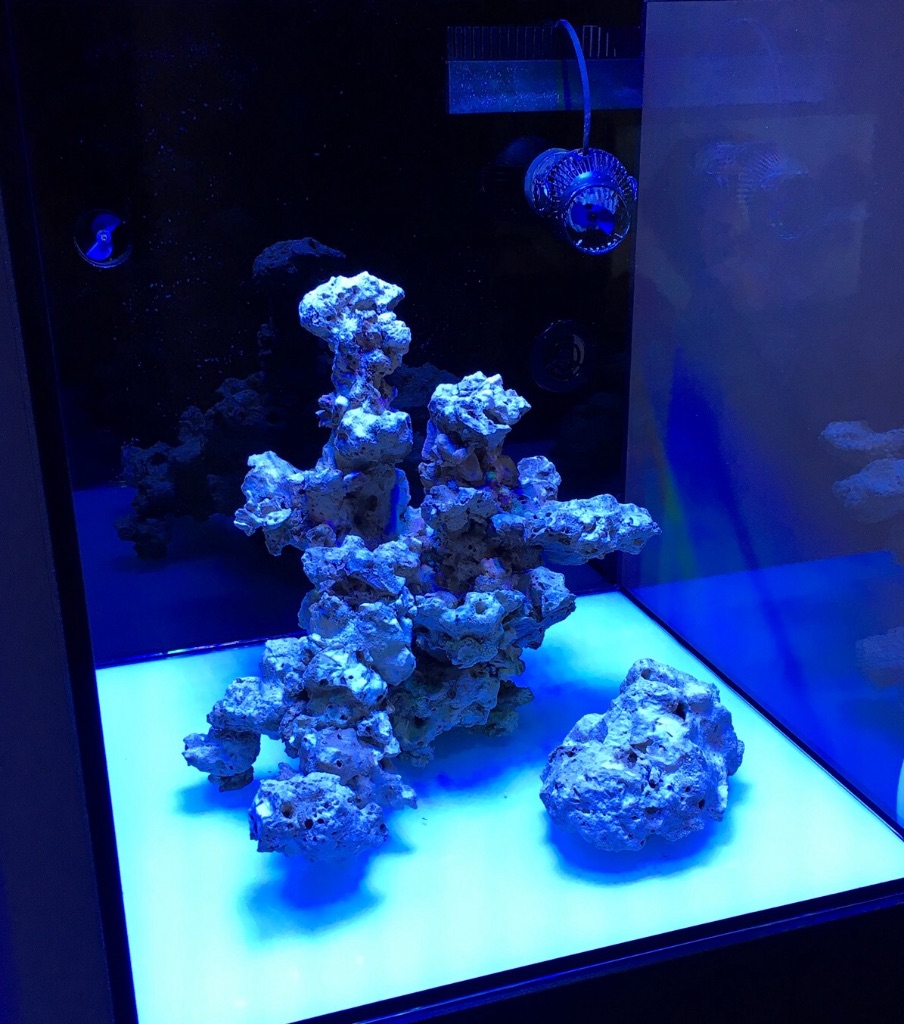

Der Riffaufbau im Detail:
Zum Aufbau des Riffs wurde die „alte“ Atoll Deko verwendet. Das Ausgangsmaterial hierfür waren die Pukani Rocks, die anschließend stark gereinigt wurden. Ich habe die Säulen zerlegt und nach meinen Anforderungen neu geklebt.
Das Riff wurde auf Grund von Black Bugs und den Verlust der Acroporen durch diese, neu gestaltet. Es wurde aus Lebendgestein neu Aufgebaut und sofort wieder mit den noch vorhandenen Tieren besetzt.
Riffaufbau vom 07.07.2018:
Ansicht vorne
Ansicht vorne
Ansicht Seite
Ansicht Seite
Ansicht Seite
Ansicht Seite
Ansicht Seite
Ansicht Seite
Ansicht oben
Ansicht oben

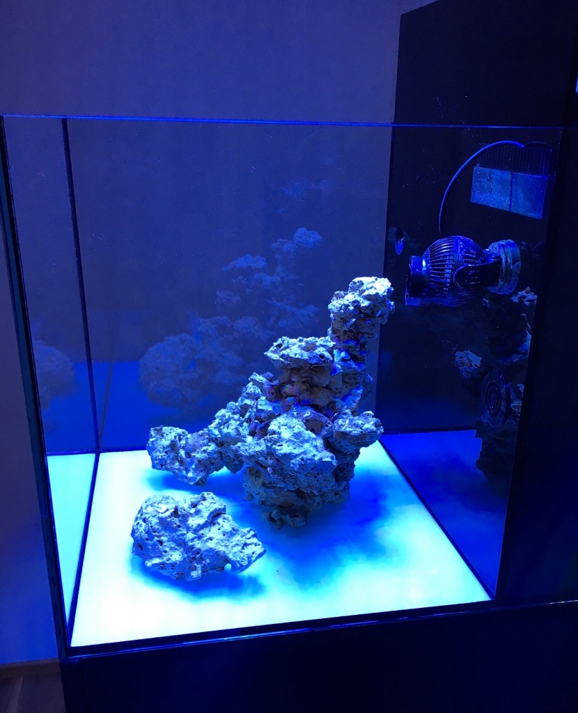

Der neue Riffaufbau im Dezember 2020 mit Lebendgestein:
Riffumbau mit Lebendgestein

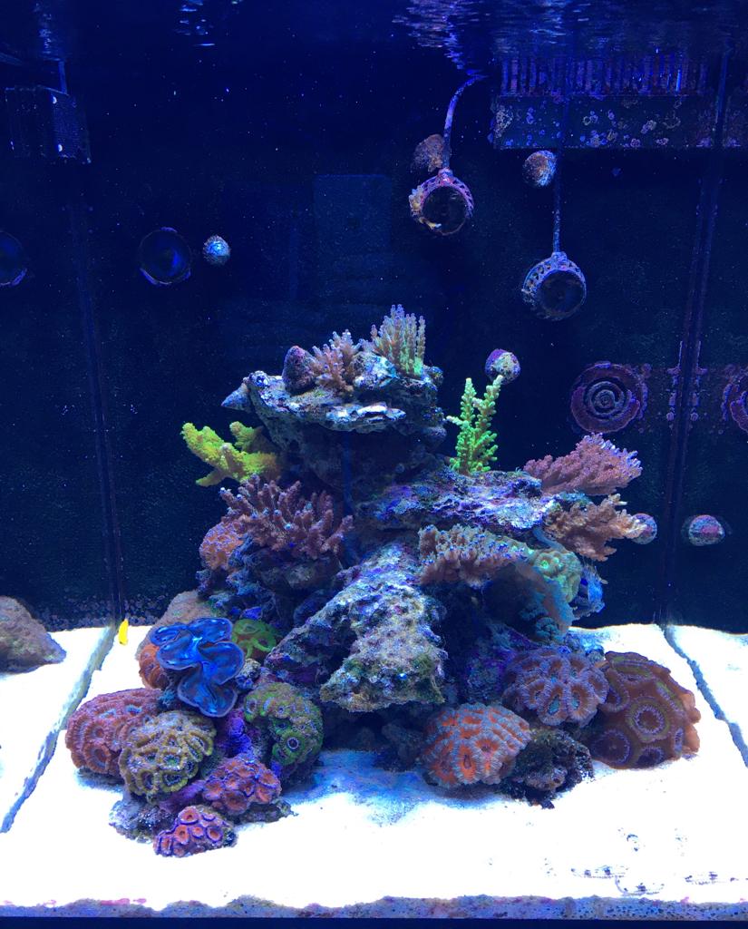

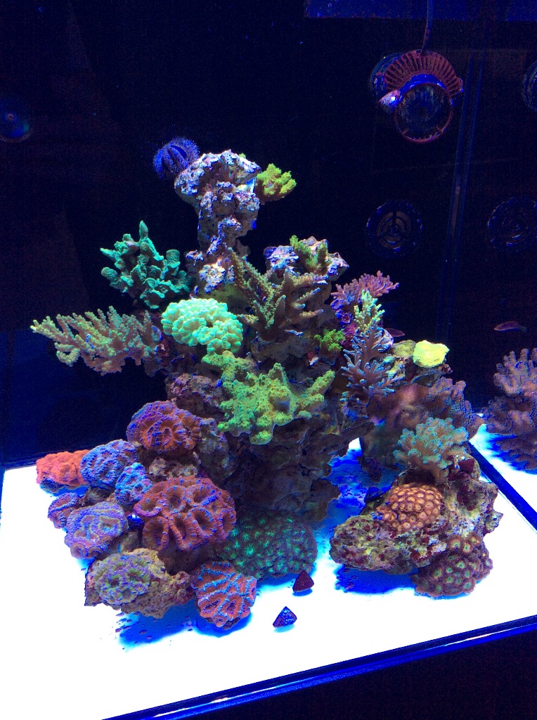

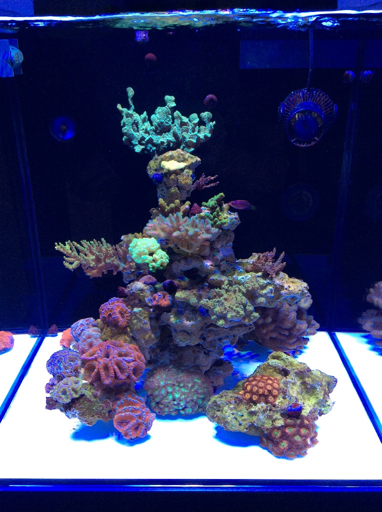

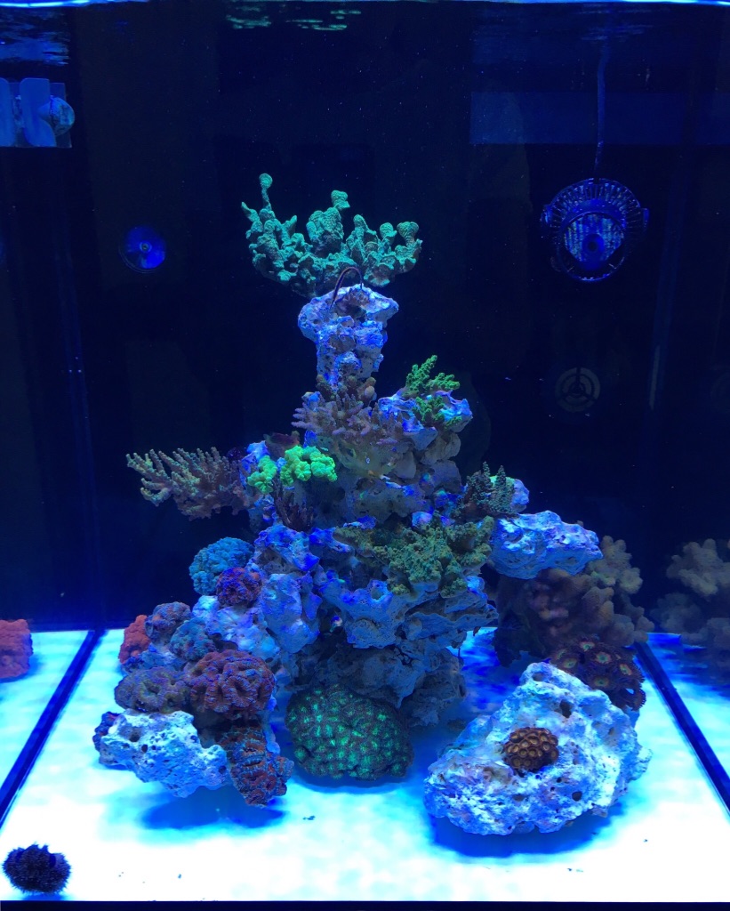

Das Becken wurde sofort besetzt.
Als Ausgangswasser wurde Osmosewasser verwendet, hergestell mit einer AM premium line Osmoseanlage mit nachgeschalteten Harzfilter. Als Salz wurde das ATI absolut ocean verwendet. Gestartet wurde mit dem Basis-System nach Plan, das Start-System wurde aufgrund vorhandener Nährstoffe nicht eingesetzt.
Hier sieht man die Entwicklung des Beckens pro Monat:
08.07.2018 Beckenstart
06.08.2018 Standzeit 1 Monat
07.09.2018 Standzeit 2 Monate

Hallo Patrick,
hast Du jetzt das gleiche Becken genommen? Warum hast Du die Korallen umgesiedelt?
Sieht sehr schön aus, die Korallen stehen alle aber gleich von Anfang an recht dicht.

Hi Angela,
der Aufbau ist jetzt um einiges luftiger nach diesem Umbau, somit kann ich jetzt alles besser umströmen. Das die Tiere dicht stehen ist kein Problem im „Nano-Scape“ Bereich. Gibt mittlerweile mehrere Becken die auf kleinem Raum eine enorme Artendichte haben.

Hi Carlo,
hab auch lange überlegt und es dann einfach durchgezogen. Es hat alles reibungslos funktioniert. Ich habe nur die Tiere übersiedelt, auch das Wasser komplett neu angesetzt. Ich finde die Entwicklung in den zwei Monaten sehr sehr gut, alleine mit der Farbausprägung der Acroporen bin ich schon sehr zufrieden.
