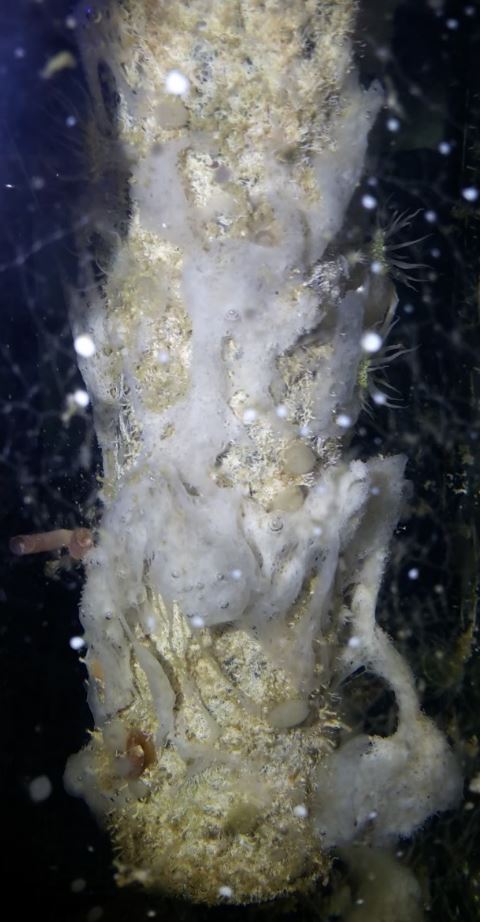

Hallo, werde die nächsten Tage wieder mal meine Verrohrung sauber machen. Die Rohre, die abgebaut werden können, sind kein Problem. Wie reinigt ihr die Rohre von innen, welche fest verbaut sind und Biegungen enthalten?
Schon irre was da alles drauf wächst.

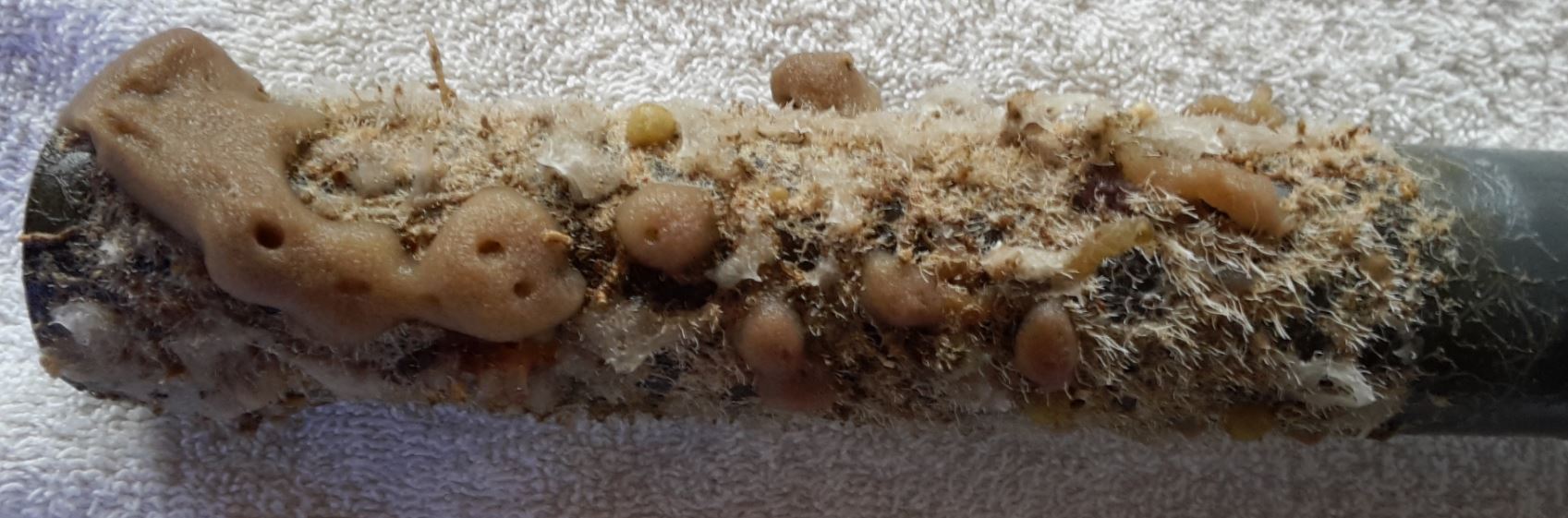

Hallo zusammen, es ist vollbracht. Meine Rohre sind wieder sauber. Innen waren so gut wie keine Verkrustungen oder Schwämme. Das hat mich verwundert; dachte da an mehr. Und das nach fünf Jahren in Betrieb. Dafür waren sie außen, wo sie im Wasser waren, ziemlich bewachsen. siehe Bild. Hatte die zwar die letzten Jahre immer so gut wie möglich davon befreit, aber es ist anders wenn man es komplett zurück baut und reinigen kann.
