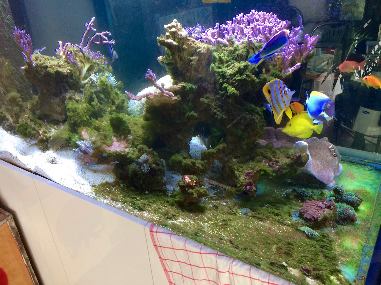

Danke für eure Gedanken und Ideen ,
Anbei mal ein IST -Zustand Bild .Es sind nur noch wenige Korallen übrig, die ich auch noch Fragmentieren muss.
Meine Idee mit den Bakterien (Bacto Reef Blend ) ist dem Einsetzen aller Fische am 3 Tag geschuldet .
Ich denke jedes Gestein hat seine Vor und Nachteile....
Die Entscheidung für Riffsystem habe ich schon länger getroffen.
