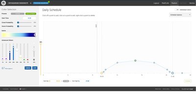

Hallo zusammen.
Seit 5 Wochen läuft mein neues Aquarium 150x65x60cm. Darüber 2 Radions XR30W G4 Pro.
So richtig bin ich mit den Einstellungen noch nicht durch.
Ich habe anfangs die Einstellung wie es Jörg für die G3 beschrieben hat eingestellt und habe sie langsam hochgefahren von 40% auf 70% Helligkeit.
Mittlerweile habe ich die Einstellung so:
9:30Uhr Start / Kurze Blauphase 40min.
Hochdimmen Tages maximum 15Uhr 60% Helligkeit
runterdimmen kurze Blauphase.
Dauer: 20min. 20min. 2h 3h 2h 20min 20min
UV 5% 5% 5% 5% 5% 5% 5%
Violett 5% 5% 5% 5% 5% 5% 5%
Royal Blau 20% 30% 50% 50% 50% 30% 30%
Blau 35% 50% 80% 80% 80% 50% 35%
Kaltweiß 0% 0% 60% 60% 60% 0% 0%
Warmweiß 0% 0% 20% 20% 20% 0% 0%
Grün 0% 0% 0% 0% 0% 0% 0%
Rot 0% 0% 0% 0% 0% 0% 0%
Hrlligkeit 20% 40% 50% 60% 50% 40% 20%
Mein Frage: So manche SPS gehen nicht richtig auf, mir kamen die 70% Helligkeit zuviel vor. Die Einstellungen sind aktuell von heute Morgen.
Muss mir also erstmal ein Bild davon machen wie die Tiere darauf reagieren.
Ich wundere mich über die Leistung von 87 Watt am Tageshöchststand, das ist doch viel zu wenig, oder nicht ?
Wenn ich auf dem Punkt in der Programmierung gehe ( Tageshöchststand 15 Uhr ) geht ja ein Popup auf in der steht:
Intensity 24%
Ist das 24% Lampenleistung ?
Auch frage ich mich wie es Ecotech / Coral lab die Einstellungen mit 100% UV + Violett + RB + B fahren... SPS AB+ das ganze bei einer Helligkeit vonn 100%
Hat wer erfahrungen mit den G4Pro und sind die einstellungen soweit OK ?
Anbei noch ein Bild mit dem Tagesablauf.
