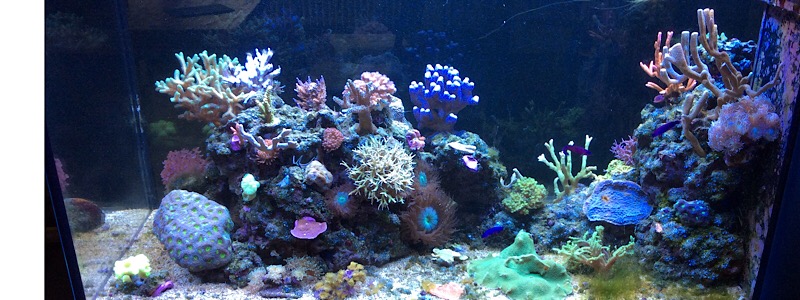

Ich heiße Susanne und habe ein 300l Riff.
Standzeit: 1 Jahr
Technik:
Beleuchtung Onescape Nextone Eighty
Abschäumer Bubble Magus Curve 5
Strömungspumpe Vortech MP40
Rückförderpumpe Vortech Vectra M
Dosierpumpe GHL Doser
Versorgung: Triton Core 7 mit Refugium, Aktivkohle, Anfangs Phosphatabsorber (momentan nicht)
Die Deko im Hauptbecken besteht aus Carib Sea South Seas Base Rock und einer dünnen Schicht ATI Fiji White Sand 1-2 mm Körnung. Im Refugium befinden sich ein paar Stücke Lebendgestein.

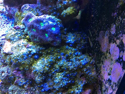

Riesiges Hauptproblem sind die Kugelalgen. So massiv, dass ich wohl um einen Neustart nicht herum komme... :|Absaugen hat nichts gebracht. Fressfeinde haben nichts gebracht. ich denke mir bleibt hier nur noch der Weg, die komplette Deko auszutauschen...

Was meint ihr, reicht da die vorhandene Technik? Das neue Becken wäre 125x60x60 cm, also 450l.
Bei der Leuchte ist die flächige Ausleuchtung mit 120x55cm angegeben, allerdings wird das Becken ja als Raumteiler stehen, so dass ich überall außenrum etwas Abstand zum Glas halten werde.
Am meisten Kopfzerbrechen macht mir der Umzug. Nötig ist sicher komplett neue Deko und alle Korallen ohne Steine übersiedeln, um keine Kugelalgen mitzunehmen.
