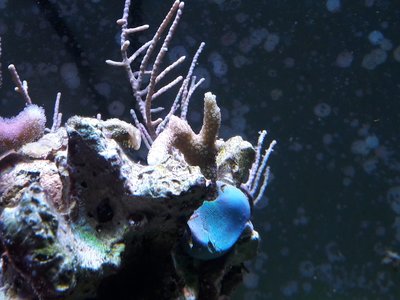

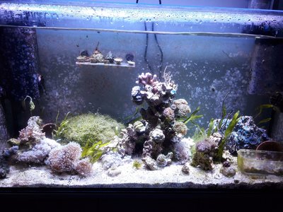

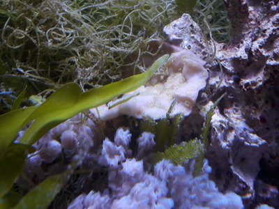

Jetzt hats mit den Bildern geklappt. Dass der Aufbau ein wenig dürftig ist, ist mir bewusst. Mehr Steine kommen noch rein. Ich denke bei den SPS sieht man ziemlich gut, wie farblos sie sind :(

Re: Hilfe! Akuter Nährstoffmangel
Hi Jaqueline,
Erstmal sieht es nicht nach einen akuten Nährstoffmangel aus.
Hast du die Algen selbst eingesetzt oder sind sie aus den Steinen gewachsen?
Das Hauptproblem sind die vielen Makroalgen welche mit den korallen konkurrieren!
Diese solltest du so schnell es geht aus dem Becken entfernen.
Die Algen verbrauchen auch die Stoffe welche korallen benötigen und das meist schneller als es die korallen können.
Ausserdem geben Algen Hemmstoffe an das Wasser ab welche andere Organismen unterdrücken sollen.
Als erste Maßnahme solltest du wie gesagt erstmal die Makroalgen entfernen und dann würde ich dir empfehlen mal eine ICP-Analyse machen zu lassen um die Wasserzusammensetzung richtig beurteilen zu können.
