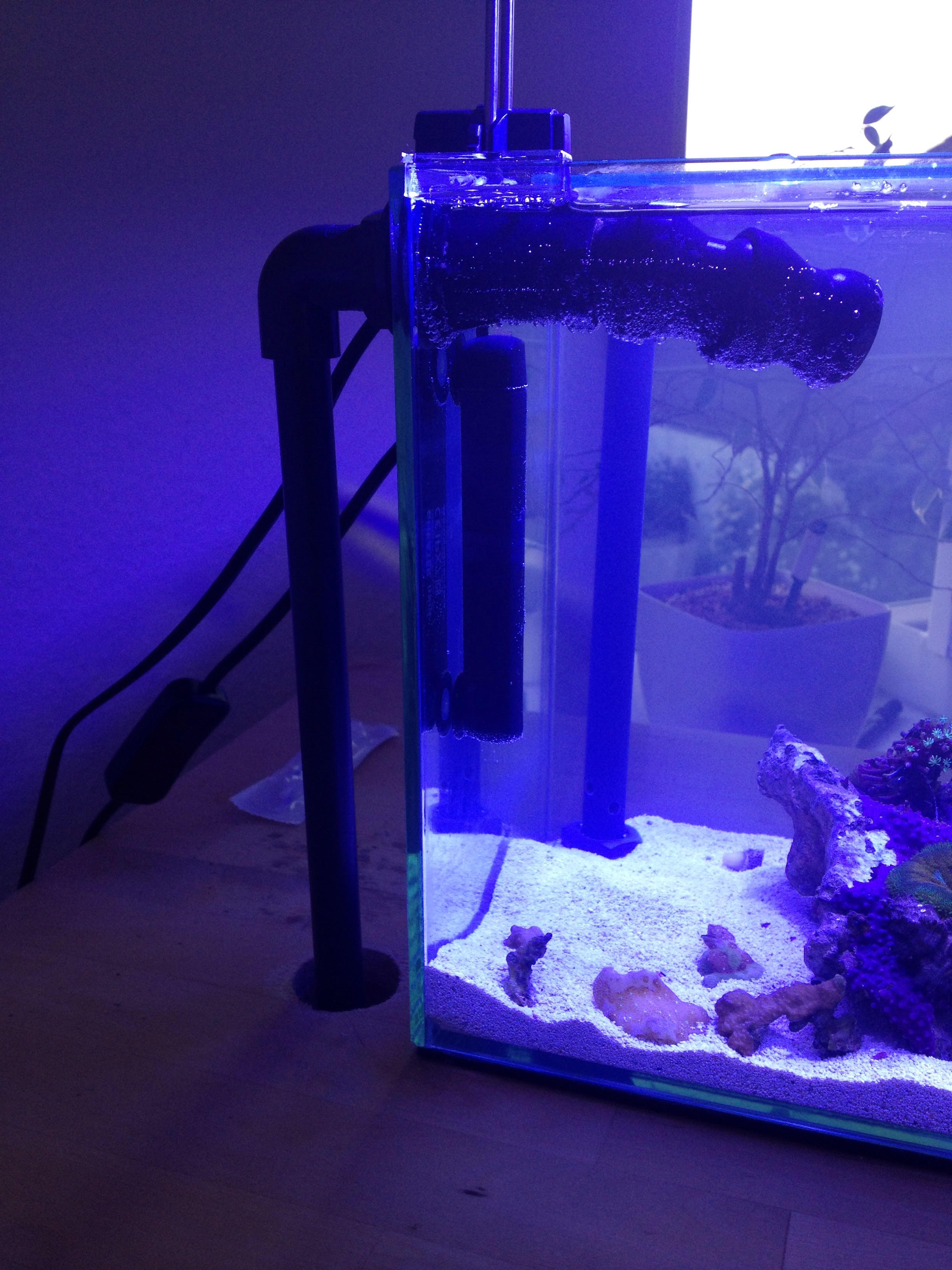

Also habe ich mich entschieden das Becken mit zwei Lochbohrungen auszustatten um die Technik im Becken zu minimieren.
Leider fand sich kein Glaser der das Becken bohren wollte (zu dünnes Glas, zu nah am Rand, bla bla...) also habe ich mir kurzerhand eine 22mm Diamantbohrkrone (ca. 8 EUR) im Baumarkt besorgt und die Löcher selbst gebohrt. Beim ersten Loch habe ich noch ohne Bohrschablone in der Dusche gebohrt, war eine ziemliche Sauerei + derbe zerkratztes Glas (war zum Glück der Beckenboden). Beim zweiten Loch habe ich dann noch fix ne Bohrschablone gebastelt (alte Plexiglasscheibe fix mit der Bohrkrone gebohrt) und dann aufgelegt und gebohrt, diesmal gab es ein super sauberes Loch an der Rückwand.
Nun PVC-Druckrohre + Tangit-Kleber + PVC-Reiniger bestellt und ungeduldig auf die Lieferung gewartet.
Immer wenn die Tochter im Bett war gemessen, geklebt, gesägt und gebastelt, zunächst mit Abzug nur am Boden des Beckens und geradem Zufluss.
Da war die Strömung aber nicht so toll, also im Keller nach ner flexiblen Lösung mit Segmentarm gesucht und gefunden.
Auch der Abzug nur am Boden war suboptimal, da sich so eine Kahmhaut auf der Oberfläche gebildet hat, also alles neu und diesmal ein Rohr bis zur Beckenkante herausgeführt und angeschrägt. Leider war auch das suboptimal, der Abzug gurgelte mega laut und zog Luft. Also habe ich unten knapp über dem Boden noch ein paar Löcher gebohrt ohne mir groß Gedanken zu machen. Die Regulierung wollte ich über ein Rohr machen, welches ich einfach über die Löcher unten im Rohr drüberschiebe, wie eine Muffe. Zum Glück habe ich zufällig genau die richtige Anzahl an Löchern gebohrt, so dass der Abfluss komplett lautlos funktioniert!
Jetzt habe ich ein komplett lautloses 10L Becken mit Topffilter unter dem Tisch.

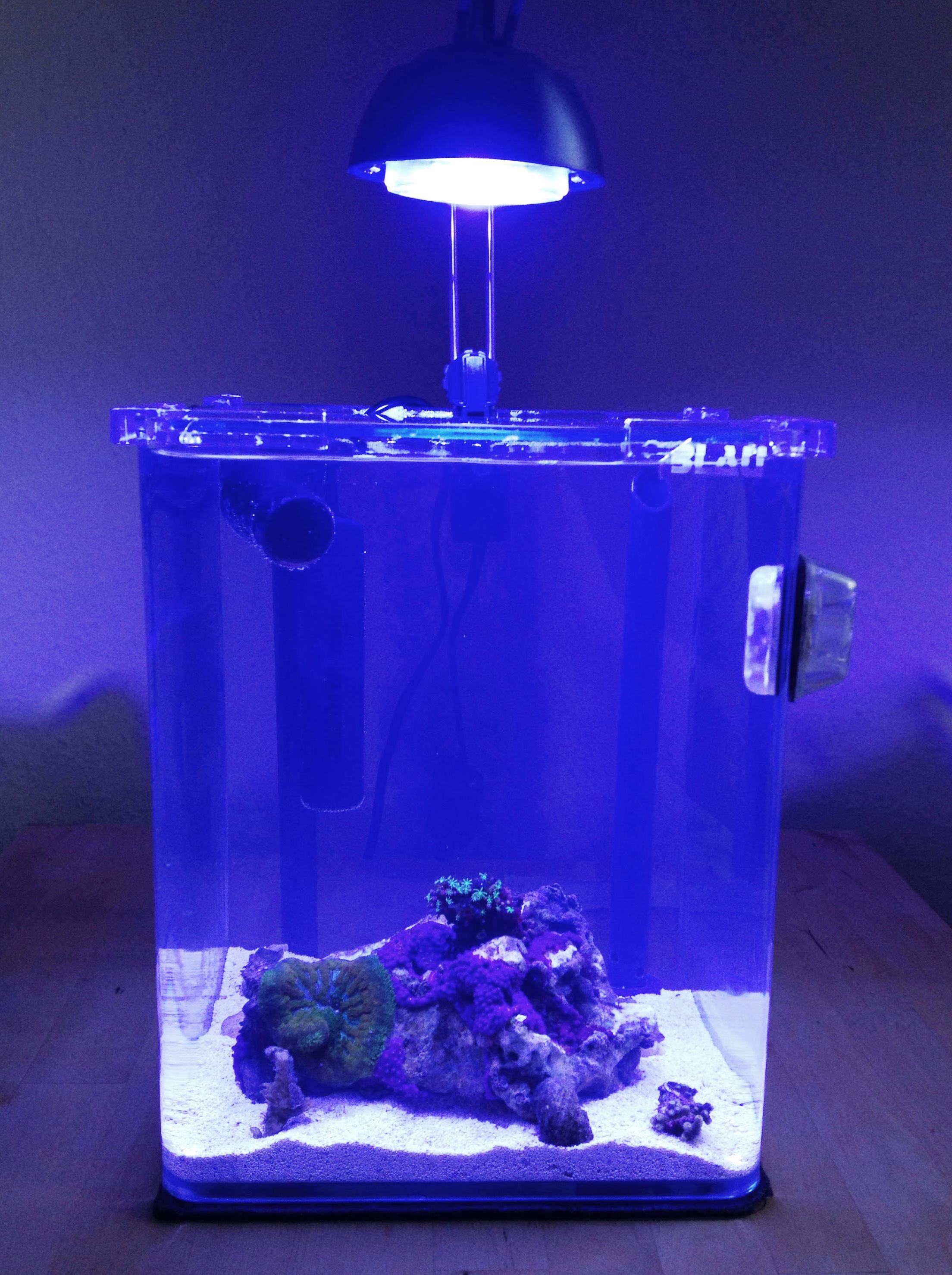

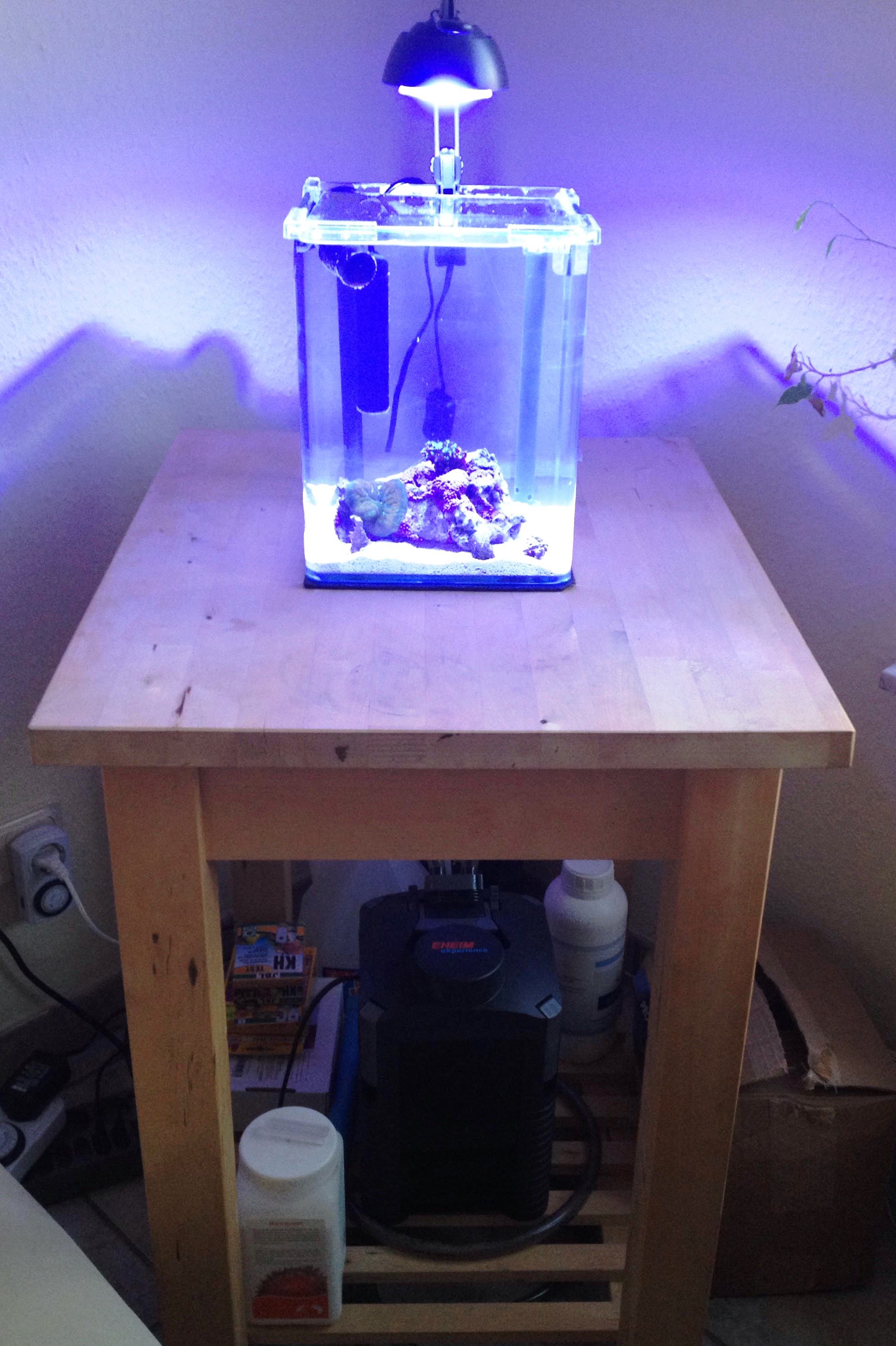

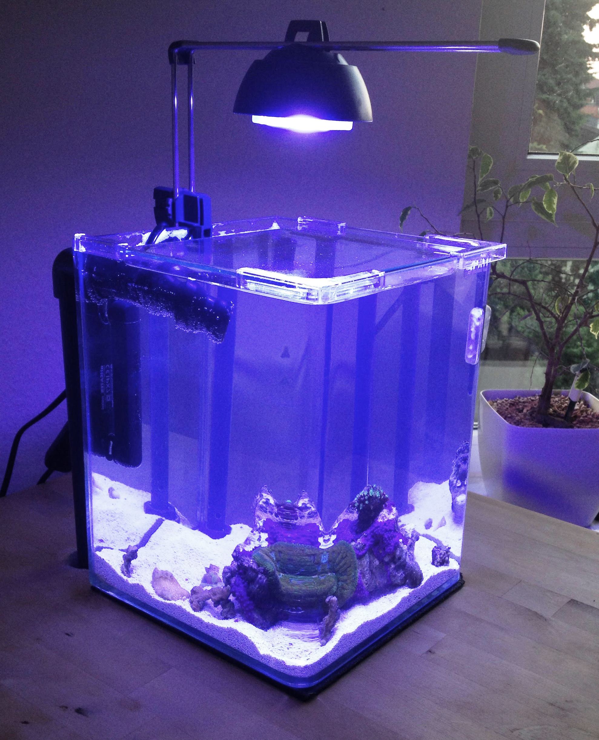

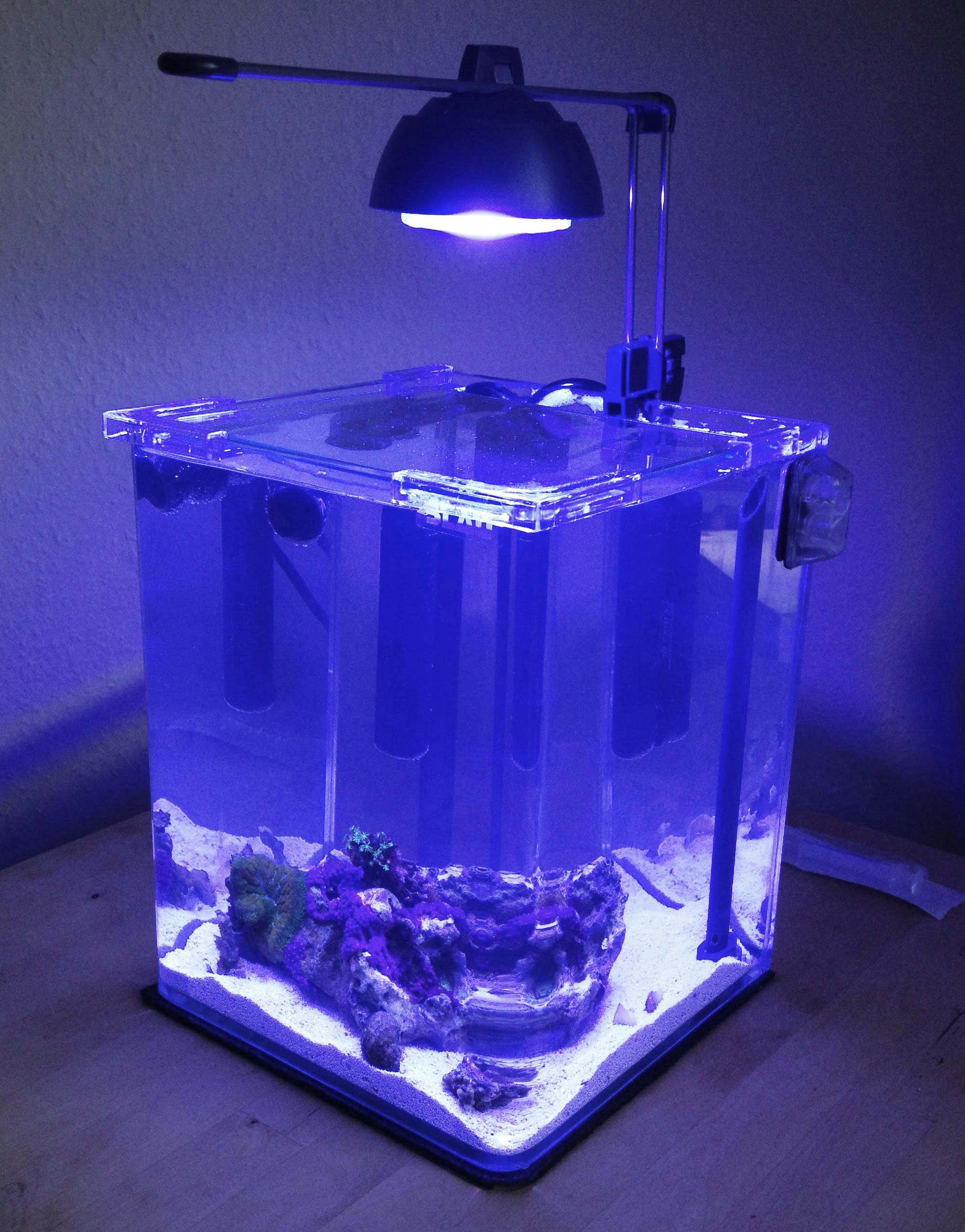

Wie versprochen hier einige Bilder von gestern Abend nach dem Aufbauen, Anschliessen und Aufsalzen.
rechts
rechts
Frontansicht
Frontansicht
links
links
Viele Grüße,
Rüdiger

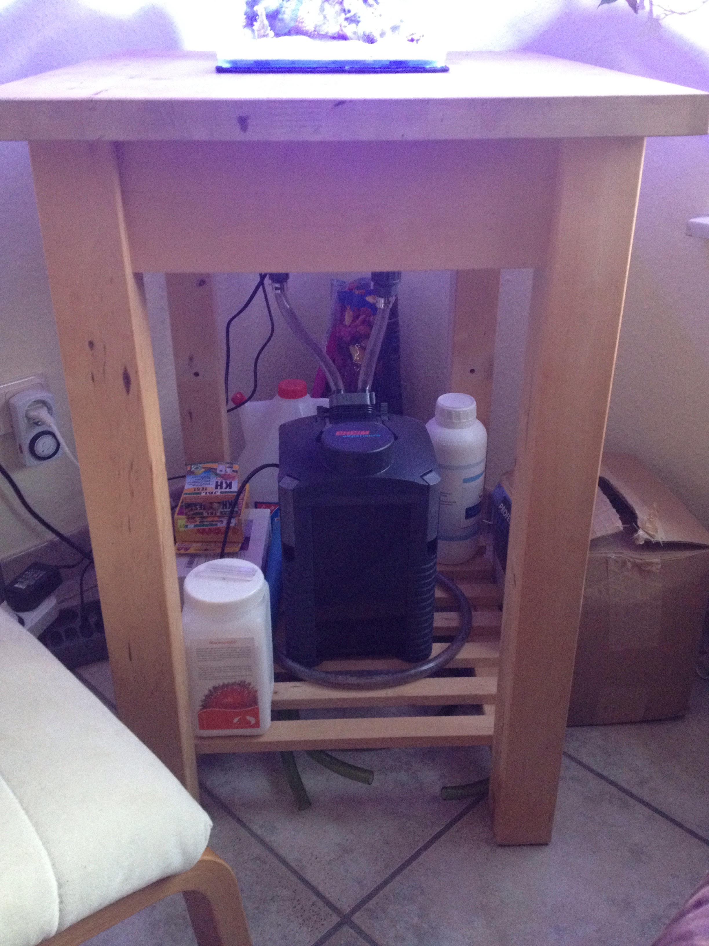

Zufluss
Zufluss
Tisch von unten
Tisch von unten
Gesamtansicht
Gesamtansicht
Viele Grüße,
Rüdiger

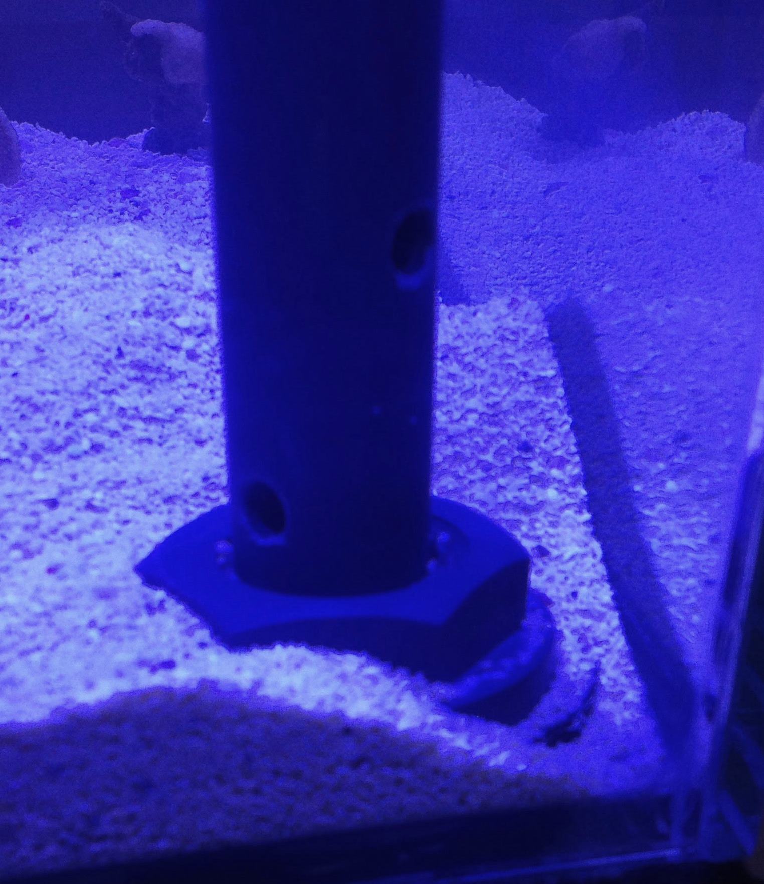

Mal ein paar Bilder vom Abfluss:
Löcher
Löcher
Abfluss
Abfluss
Abfluss
Abfluss
Viele Grüße,
Rüdiger

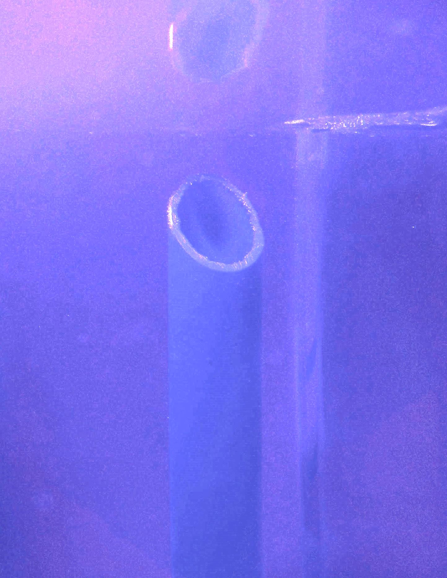

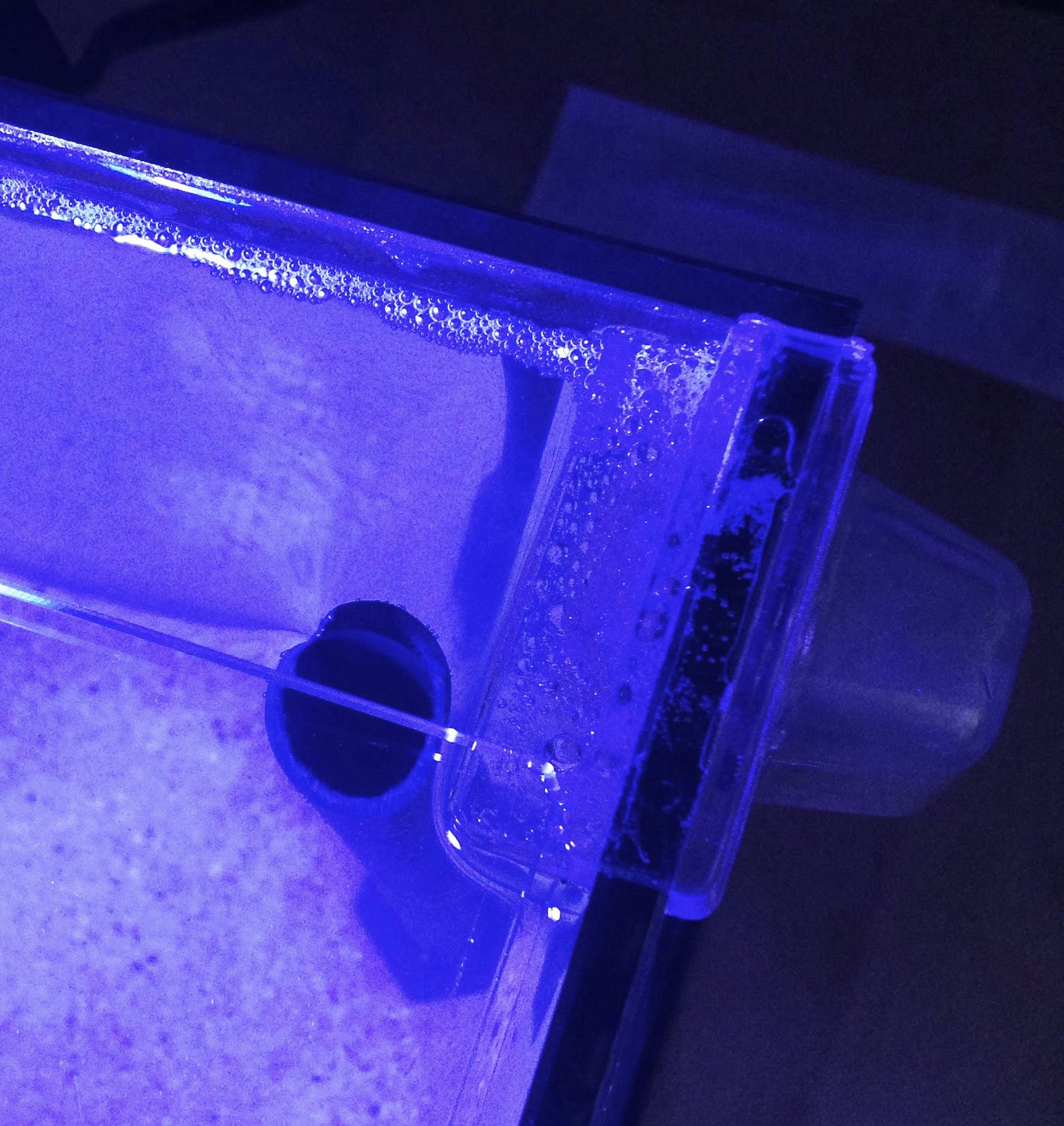

Noch ein Bild vom Oberflächenabzug:
Oberflächenabzug
Oberflächenabzug
Viele Grüße,
Rüdiger
