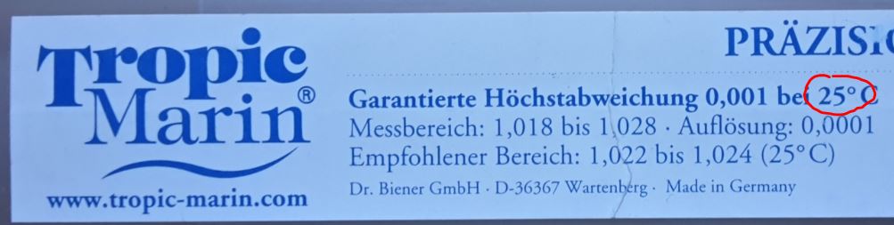

Sonic hat geschrieben: Was mich echt überrascht hat... die Dichte is viel zu hoch ! Habe mir extra im neuen Jahr ne neue Spindel von TM gekauf, morgen Messe ich alles mal gegen.
Hi Martin, warum ist die Dichte viel zu hoch? Die Dichte wurde hier angegeben auf 20°C Temperatur. Dein Wert musst Du dann schon auf deine Beckentemperatur umrechnen. Hier gibt es eine Tabelle. Der Salinitätwert 35,3 passt doch fast. Den kannst Du auf 35psu reduzieren, da in den Analysen die Idealwerte meistens auf 35psu angegeben sind.

Guten Morgen,
entweder bin ich noch nicht wach genug ...
In meiner Analyse habe ich 35,3 psu bei 20 °
Die berechnete dichte 1,0247 ? auf 25° oder checke ich das grade nicht...

Die Salinität ist Temperatur-unabhängig, d.h. Wasser das bei 20°C eine Salinität von 35,3 ‰ hat, hat diese auch noch bei 25 °C. Die Dichte ist Temperatur-abhängig.
Re: Aktuelle Analyse
Was für einen Wert zeigt Dir deine TM Spindel an. Die Temperatur muss im Becken 25 °C sein. Sonst musst Du immer umrechnen.

habe eben mit Peter gesprochen ... er hatte nen tippfehler drin. Berechnete Dichte = 1,0235.
Dichte anstieg durch Balling, werde ich ausgleichen beim nächsten ww.

Also ausgespindelt habe ich nun 1,0237 bei 24,9°
Die Analyse ist auch 3 Tage her.
Wird zeit für nen WW .....
