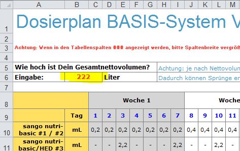

Hallo Leute mein Name ist Dennis,wie soll ich am besten anfangen?Ich betreibe dieses wunderbare Hobby jetzt schon seit einigen Jahren.Allerdings ist es für mich absolutes Neuland ein bestimmtes System zu Fahren was wahrscheinlich auch ein wesentlicher Grund dafür ist das ich nie wirklich erfolg mit SPS Korallen hatte.Da ich jetzt Vorhabe ein neues Becken zu betreiben habe ich mir vorgenommen Mit der Sangokai Methode zu fahren,soviel dazu und jetzt zu meinem eigentlichen Problem ich habe mir bereits den Dosierplan im Internet angesehen dieser ist auf 100 Liter ausgelegt und ich weiß leider nicht wirklich wie ich richtig Dosieren soll,am besten wäre ein Plan der genau auf mein Gesamtvolumen ausgelegt wäre,wie gesagt das ist alles Neuland für mich und ich möchte nichts falsch machen.ich hatte mir vorgenommen das Becken Mitte Februar zu starten und wollte mich im Vorfeld erkundigen damit ich mir die Produkte besorgen und nichts falsch machen kann.Das Becken um das es sich handelt ist ein Red Sea Reefer 170 ich würde mich sehr über eure Hilfe freuen und Danke schonmal im Voraus

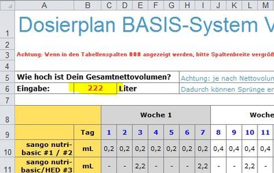

Hallo Dennis, aber die Literanzahl (Gesamtnettovolumen) kannst Du doch im Dosierplan eigeben. Das Feld ist editierbar. Habe im Bild eine 222 eigegeben. Probiers einfach nochmal

Hallo Dennis,
kann sein, dass du erst die Bearbeitung auf Excel aktivieren musst. Ansonsten einfach so machen wie Dieter gesagt hat.

Ah ok soweit erstmal vielen Dank für die schnellen Antworten,jetzt bekomme ich langsam einen Überblick über die ganze Geschichte.ich konnte die Tabelle nicht bearbeiten da ich Mac Nutze,als ich aber meiner Tochter kurzerhand ihren Windows Lap top geklaut habe hat alles geklappt
