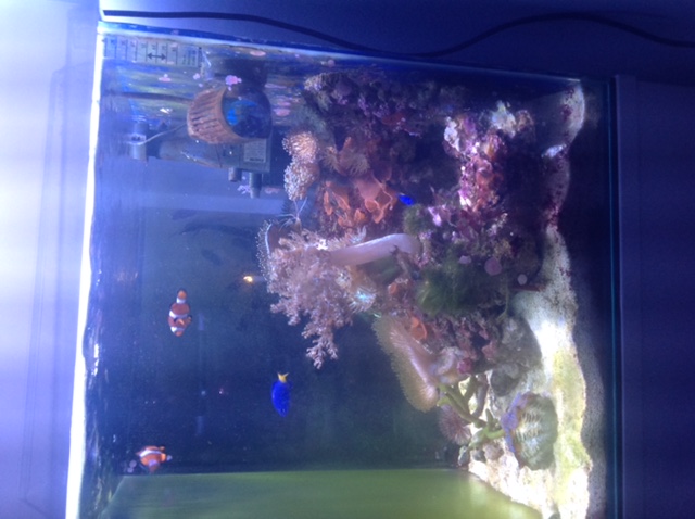

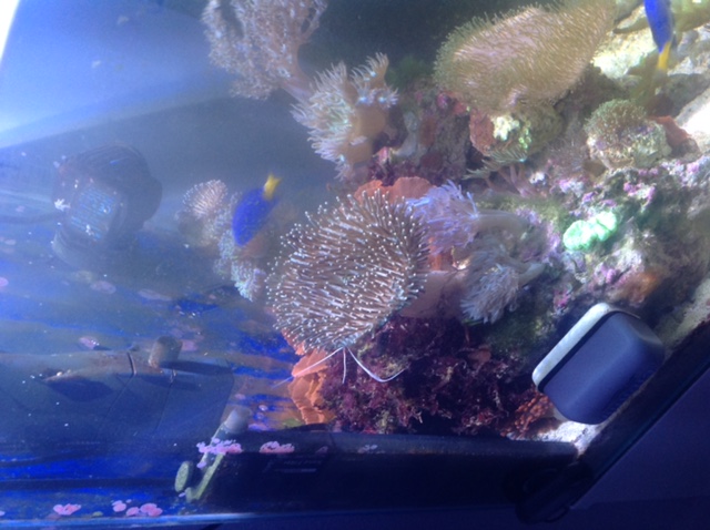

Ich würde hier gerne mal mein Becken vorstellen und wäre dankbar für jede Hilfe um mein Becken zu optimieren. Meine Korallen kommen leider nicht richtig in Fahrt. Das Wachstum der letzten 6 Monate ist kaum erkennbar.
Herzliche Grüße
Sascha

Du betreibst dein Becken derzeit mit microbe-lift all in one was ich jetzt vom Anamnesebogen so entnommen habe, willst Du auf SANGOKAI umsteigen?
Was fehlt sind die aktuellen Wasserwerte, wie sehen die aus? Hast Du deine Salinität ausgeglichen, diese ist mit 37,3psu zu hoch. Wie hältst Du deinen Kalkhaushalt stabil? KH zu niedrig, CA zu hoch... Ein Foto zur Beurteilung deines Beckens wäre auch hilfreich.

Wichtig wären allerdings noch deine aktuellen Wasserwerte, und ev. Bilder mit geputzter Scheibe ;)

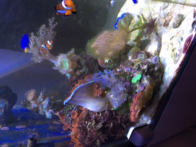

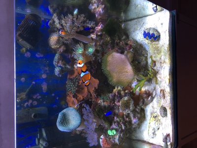

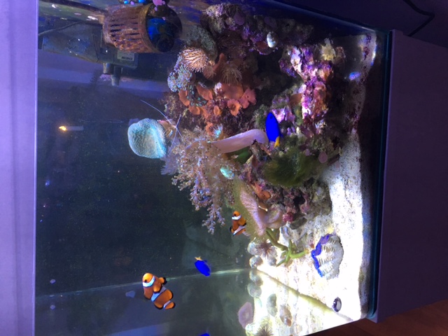

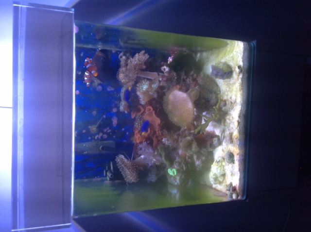

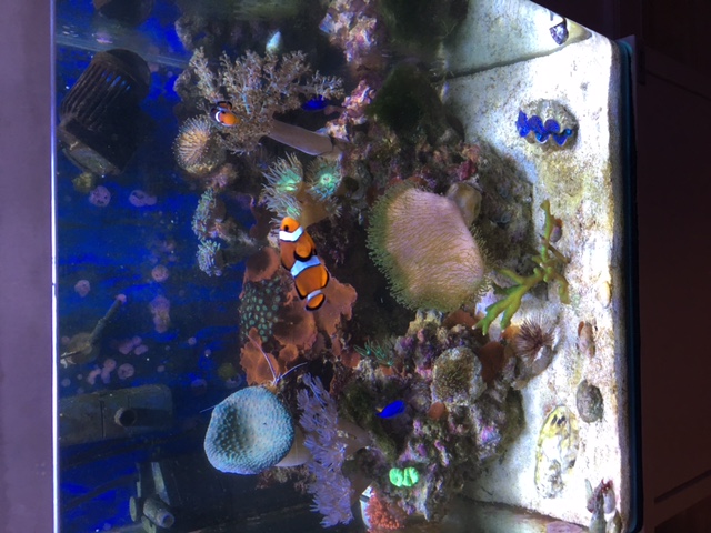

Also ich mache alle drei Monate die Analyse bei ATI und die Wasserwerke sind bis auf jod, Phosphat und salinität immer gleich.
Sorry wegen den nicht geputzten Scheiben ;) ;)
Anbei neue Bilder
Der Pilz ist jetzt nur etwas beleidigt wegen dem putzen.
Danke für die links. Die werde ich alle durcharbeiten.

Was denkst du über meine Beleuchtung und Filterung?
Beiträge: 2298
Re: Vorstellung mein Becken und bitte um Hilfe
wie ist denn der Eckfilter bestückt?
Zur Beleuchtung kann ich nichts sagen, ich selbst hatte diese nicht im Einsatz. Schau mal bei der Suche im Forum so wie hier: http://www.sangokai.org/forum/viewtopic ... ime#p24585
