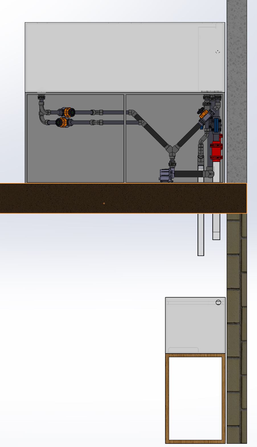

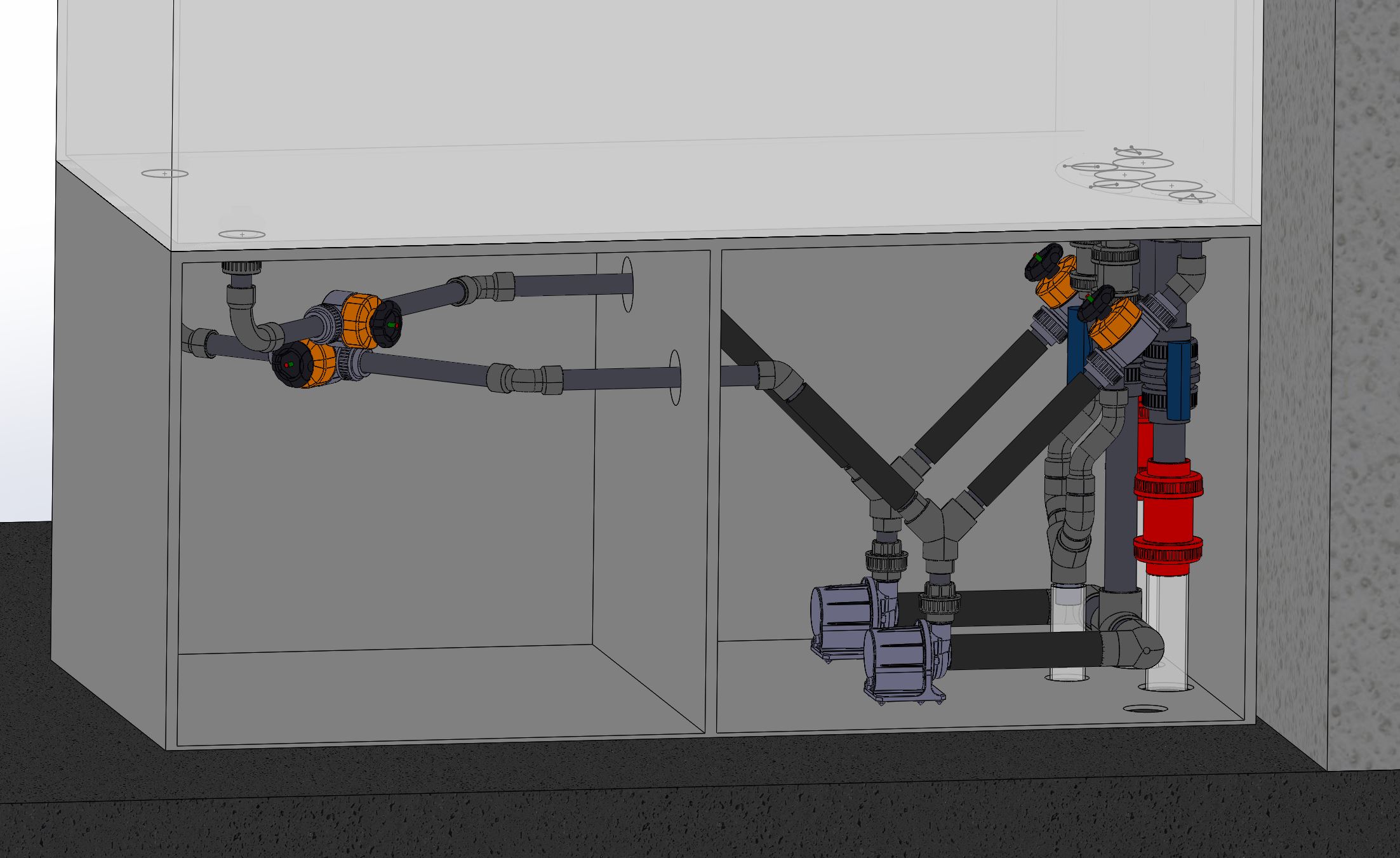

hier noch zwei Bilder meiner Konstruktion:
Konstruktion mit TB
Konstruktion mit TB
Verrohrung CL
Verrohrung CL
Schuranbecken: 2000x1000x700mm (LxBxH), Technikbecken: 1600x600x560mm (LxBxH)
RFP: Venotec Abyzz A200, Closedloop: 2x Venotec Abyzz A200

Hallo Sven,
ein sehr geiles Projekt mit den richtigen Maßen und Komponenten,
Ich hätte jedoch Bedenken bei dem geplanten Closed Loop System, in meinen Augen funktioniert das so nicht.
Da die Ansaugung der Pumpen im Schacht ist muss der Wasserstand im Becken sehr viel höher sein als der Ablaufschacht da das ganze Wasser für die Strömung zusätzlich über den Ablaufschacht muss, bei einem Stromausfall zieht es dir das Becken leer bis auf die Höhe der Ansaugöffnungen an der Stirnseite des Beckens oder die Höhe der eventuell eingesetzten Siebrohre im Ablaufschacht.
Auf der Zeichnung sieht die Öffnung des Ablaufschachtes sehr klein aus und die Rohre sind dort sehr eng beieinander, im Betrieb solltes du aber zu Wartungszwecken an alle Rohre rankommen, besonders an die Saugseite der Closed Loop Verrohrung. Wenn diese mit der Zeit von Algen oder Schwämmen zuwachsen müssen sie gereinigt werden um die volle Leistung zu bringen.
Die verbauten Membranventile an den Auslässen der Abyzz Pumpen schlucken zu viel Leistung da sie eher dafür optimiert eine feine Regulierung des Durchflusses zu regeln aber nicht für höhe Durchflüssse, schau dir am besten mal die Querschnittszeichnungen im Internet an.
Besser geeignet sind hochwertige Kugelhähne der Firma GF (sitzt ja direkt an der Quelle) und immer eine Nummer größer als die eigentliche Verrohrung.
In deinem Fall bietet es sich an den Ablaufschacht zu unterteilen, Ablauf für Filterbecken und Ansaugung Closed Loop seperat, eventuell auch über die gesamte Beckenbreite dadurch lässt sich die Verkleidung auch leichter gestalten.
Vielleicht wurden die Punkte auch schon bei der Planung berücksichtigt, ist mir nur beim ersten Blick auf die Zeichnungen ins Auge geschossen.
Viele Grüße Andreas

Hallo Andreas
Danke für dein Feedback. Die Ansaugung ist auch im Schacht geplant, das Wasser (lt. Schuran ca. 3cm über Unterkante der Schlitze) läuft über einen Kamm der kompletten Länge des Schachtes. Ich habe je CL eine Ansaugung geplant, diese bekommt das Schlitzrohr aus Titan von Royal Exlusiv, dieses wird nur gesteckt. Ich sollte der mir bewussten knappen Platzverhältnisse das Rohr nur nach oben ausziehen, säubern und wieder stecken können. Ich hatte die Membranventile nur gewält, damit ich den CL an jedem Ausgang fein abstimmen kann - vielleicht zu übertrieben ;-) Was meinst du? Danke für den Hinweis des Innendurchmessers, ich wusste dass der bei den MV und KH 1 Grösse kleiner ist. Das Rohr ist 40, die Auslassöffnung vom CL im Becken 32 - müsste so passen. Oder?
Ich hoffe nunmal dass das so passt von der Ansaugung.
Hast du einen Tip für einen Abschäumer? Ist der von Abyzz obersized?
Danke und Gruss
Sven

Ja die eine Nummer größer passt auf jeden Fall bei einem Kugelhahn, von einem Membranventil würde ich dir aufgrund des Leistungsverlustes dringend abraten. Das merkst du schon wenn du im geöffneten Zustand durchschaust, da bleibt es schwarz ;-). Das Prinzip des Membranventils ist für die Anwendung einfach nicht geeignet.
Wie das Problem des leerlaufen des Schachtes und Beckens gelöst wird verstehe ich wirklich nicht, aber Schuran wird ja hoffentlich wissen was sie machen.
Den Abschäumer von Abyzz kenne ich nicht, von der Bauart wird er aber sicherlich gut funktionieren. Du hast ja den Vorteil der regelbaren Abschäumerpumpe das du die Abschäumleistung dadurch anpassen kannst. Als alternative würde mir nur ein Royal Exclusiv Supermarin einfallen aber das ist Geschmackssache.
Gruß Andreas

Wispdead hat geschrieben: von einem Membranventil würde ich dir aufgrund des Leistungsverlustes dringend abraten. Das Prinzip des Membranventils ist für die Anwendung einfach nicht geeignet.
Gruß Andreas
OK, dann tausche ich diese gegen Kugelhähne - das gesparte Geld knapp €250 investiere ich in Tierchen ;)
Danke für den Tip!
Wegen dem Leerlaufen. Es wird einen Durso-Ablauf geben, das Wasser kann beim Ausfall der RFP nur bis zu dessen Kante ins TB ablaufen. Der CL ist in sich geschlossen - egal wo es eine Öffnung hat. Das Wasser was maximal ins TB fliesst hat noch Platz, das TB wird auf "nur" ca. 430l eingestellt, auch ist der äussere Rand des TB höher als die der inneren Trennscheiben. Wenn alles schief gehen sollte (weiss im Moment noch nicht was), dann hat es einen Notüberlauf vom TB in ein Abwasserrohr. Aber vielleicht habe ich deine Bedenken nicht richtig interpretiert?
Was meinst du?
Sven
