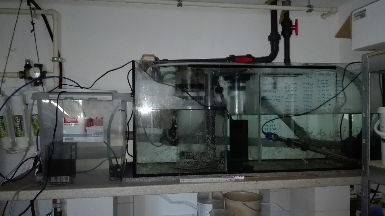

Das Technikbecken:

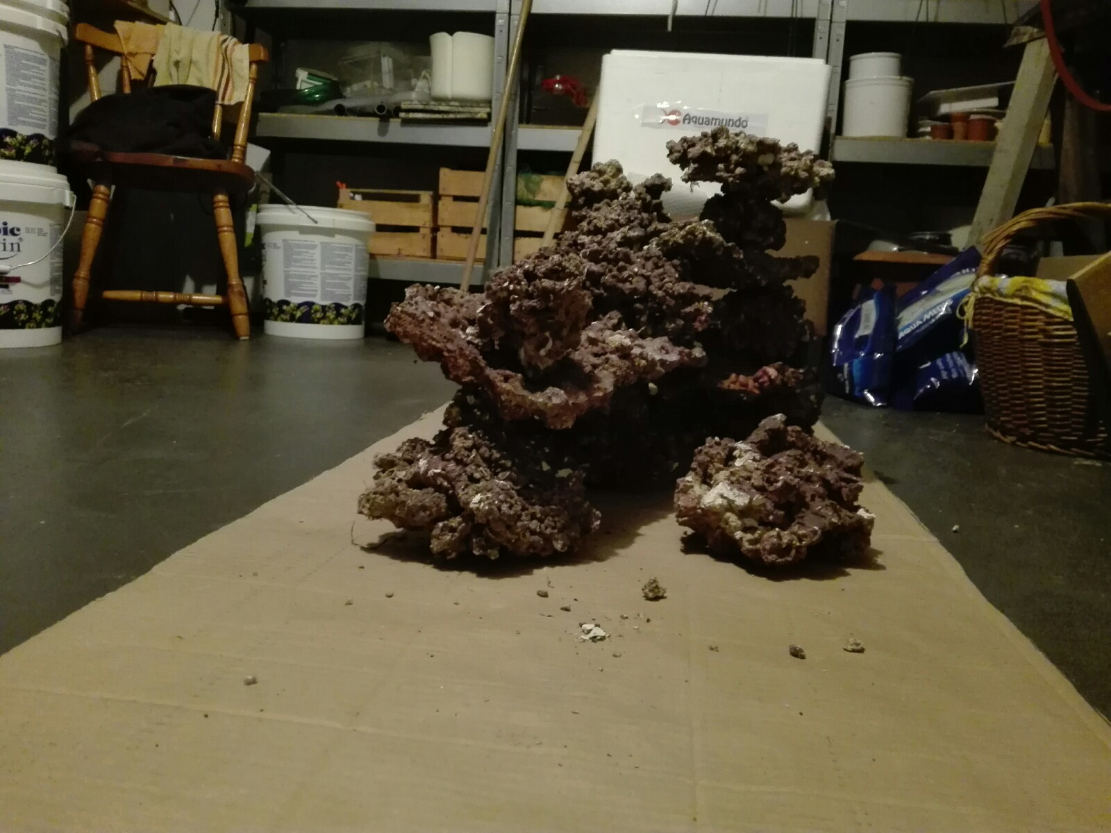

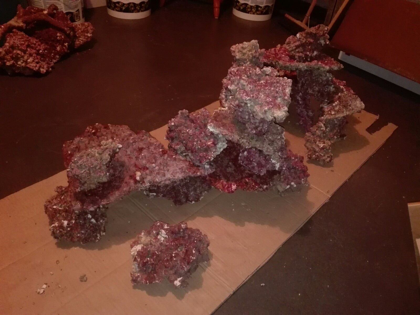

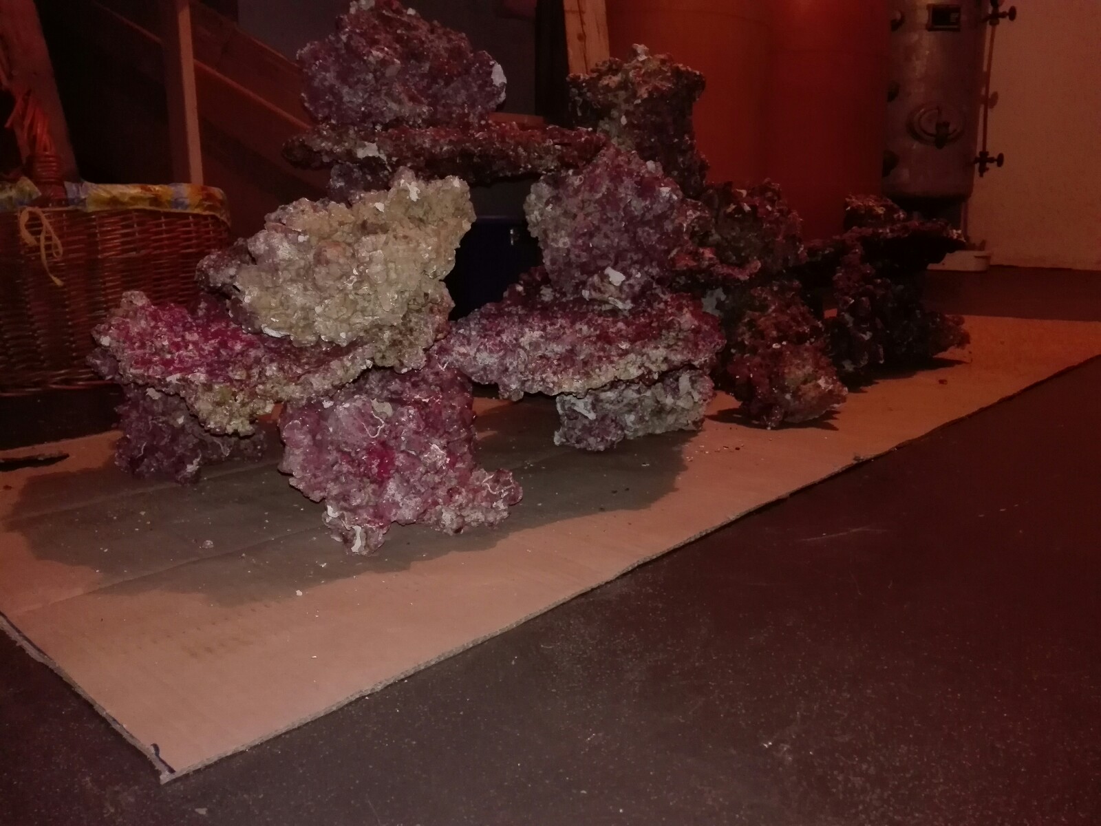

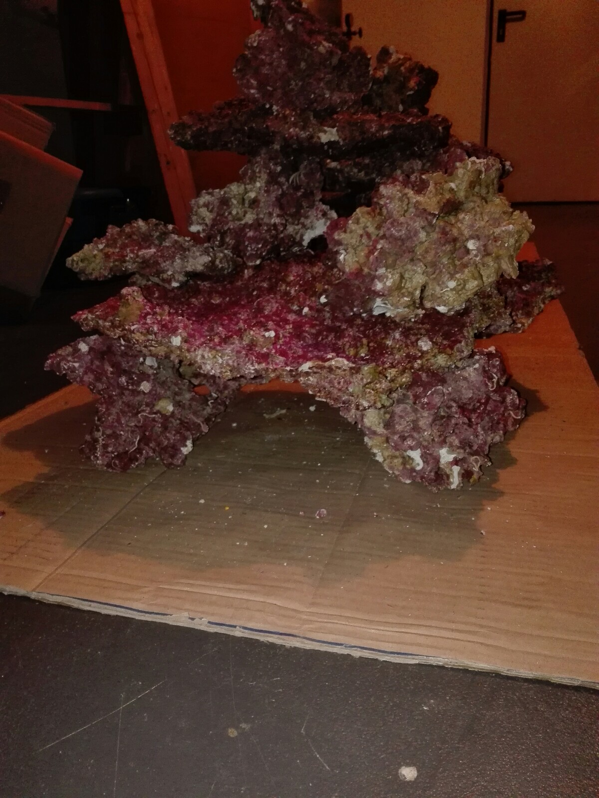

So Nun zum Wichtigstem, dem lang ersehnten Aufbau.
Die Bilder zeigen jedoch nur den Vorläufigen Probeaufbau, weil ich eventuell noch ein paar bewachsene Steine integrieren muss.
Ansicht hinten
Ansicht hinten
Rechts vorne von oben
Draufsicht links
Draufsicht links
Gruß Julius ;)
Und gut Ding will Weile haben :geek:

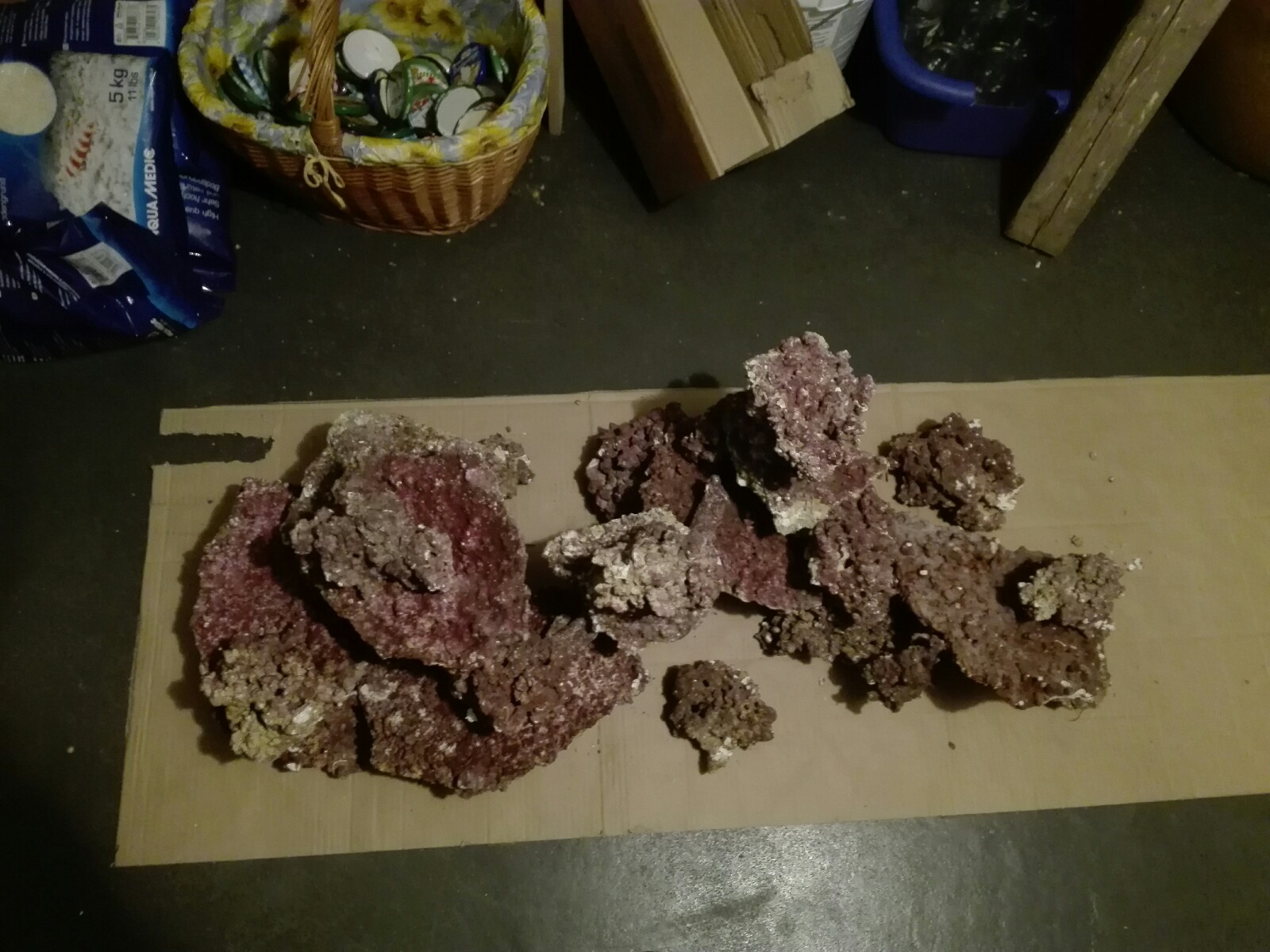

Weiter geht's mit Teil 2
Ansicht links hinten nach vorne fotografiert
Ansicht von vorne
Ansicht von vorne
Vorne, wo noch so viel Platz auf dem Karton ist, werden noch größere bewachsene Steine, unsere Gorgonie und eventuell die Anemone platziert.
Gruß Julius
Gruß Julius ;)

Re: Neustart 700l
Hi Julius,
Schön das es bei euch voran geht ;)
Der Aufbau gefällt mir persönlich gut...

Re: Neustart 700l
Hallo Julius
So nun geht es also weiter - sehr schön!
Julius B. hat geschrieben:So Nun zum Wichtigstem, dem lang ersehnten Aufbau.
Ich würde keine alten Steine einbringen. Hammer & Meisel und dann nur das Teilchen rein. An welche Korallen hast Du denn gedacht? Welche willst Du übersiedeln?
