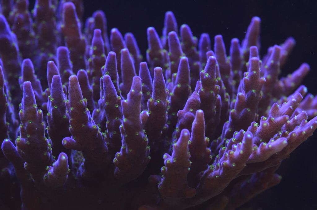

So, nach ein paar Wochen für diejenigen, die mitlesen ein kleines Update:
Das Becken hat sich nach Entnahme des Fliesfilters nun deutlich stabilisiert! Der PO4 Wert ist stabil bei 0,04 mg/l und der NO3 Wert nach einem Ausflug auf 60 mittlerweile auch wieder bei 5mg/l angekommen! Und das Filterbecken ist im übrigen nur unwesentlich schmutziger geworden!
Im Filterbecken hat dafür ein Knepo Fliesbettfilter für Kohle und Adsorber einzugehalten. Ich bin damit recht zufrieden, außer dass mir die feinen Filterschwämme zu schnell verstopfen. Den untersten treibt es dann nach oben, so dass er die Kohle einklemmt und sie nicht mehr zirkulieren kann... Hier brauche ich noch ein Lösung. Grober Filterschwamm wäre sicherlich besser, gibt es aber nicht. Ganz ohne geht leider nicht, dass dann die Kohle zu sehr verwirbelt wird, selbst bei niedrigster Stufe der Pumpe. Wobei der Versuch noch aussteht, ob das auch mit vollgesaugter Kohle der Fall ist.
Ansonsten ist der KH Verbrauch sehr stark gestiegen, der Ca jedoch nur ein wenig. Das Licht hab ich auch wieder ein wenig gesteigert. Ich will noch ein wenig mehr, aber nur langsam.

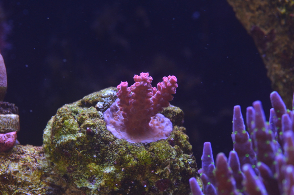

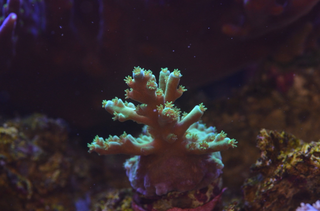

Es sind noch ein paar Acro Ableger eingezogen, von denen einige bereits fleißig eine Fussscheibe ausbilden. Nur meine Millepora aus dem alten Becken macht keine Anzeichen zu wachsen... Dabei hat sie ein tolles Polypenbild... Naja, wird auch noch werden... hoffentlich...
Anbei ein paar Bilder
