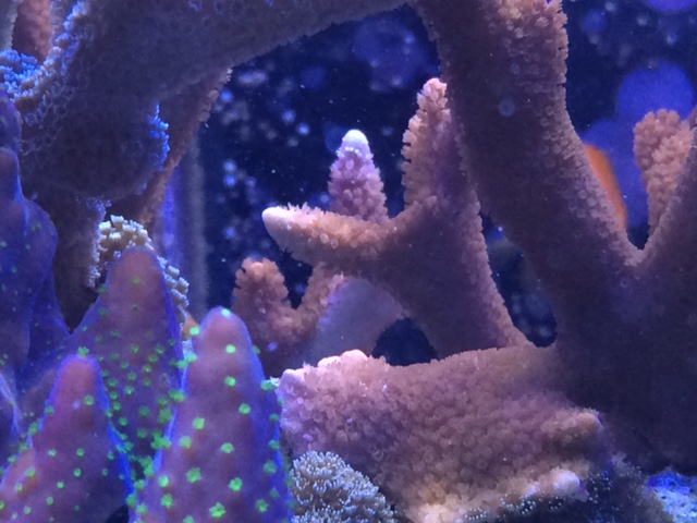

Hallo zusammen!
Ich dosiere nun seit knapp 1 Woche zusätzlich das Complex und die Cyanos gehen deutlich zurück. Das Becken scheint insgesamt gut zu reagieren, das merke ich vor allem am KH und CA-Verbrauch der nun deutlich gestiegen ist.
Nun zum neuen Problem; Ich habe gerade gesehen, dass an meinen Montis weiße stellen aufgetreten sind. Ich hatte in letzter Zeit leider öfters CA- Defizite (20-30 mg/l), die ich auch relativ Rasch ausgeglichen habe. Kann das damit zusammenhängen? Alle andere Korallen stehen so gut wie nie zuvor.
Oder sogar auch an der Complex-Zugabe?
Vor einem halben Jahr hatte ich mal ein Verlust durch Montischnecken- seitdem war aber Ruhe. Ich hoffe dass es nicht wieder das Selbe ist :?
Zwei der Kandidaten berühren sich auch an den "kahlen" stellen, ich denke aber nicht dass das daran liegen kann?
Ich hoffe ihr habt ein paar Tips :(
Jonas

Hallo Jonas
Das mit den weissen Stellen an den Montis kenne ich auch. Bis jetzt war es nicht ein grosses Problem. Zwischendurch gibt es mal wieder eine neue weisse Stelle, vor allem im unteren Korallenbereich, was aber dann nicht grösser wird und mit der Zeit manchmal auch wieder von neuem Gewebe überwachsen wird. Das konnte ich bei fast allen Montis bei mir feststellen und bei meiner ältesten, die über zwei Jahre im Becken ist, hat sich dies auch immer in Grenzen gehalten. Ich bin aber gespannt, was die Anderen noch dazu berichten können.

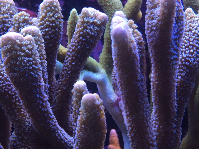

Hallo Jonas,
wie Patrick schon sagte, ist das nicht unüblich. Auf dem letzten Bild könnte man schon fast auf Vernesselung tippen. Ansonsten schaut es mehr nach Licht- und Strömungsmangel aus. Bei der Astbildung aber durchaus normal.

Re: Incpiria 400
Hallo Jonas,
das muss nicht heißen, dass die Strömung schlecht ist und verbessert werden muss. Solange das übrige Becken gut steht und das Ausnahmestellen sind, ist an sich alles gut.

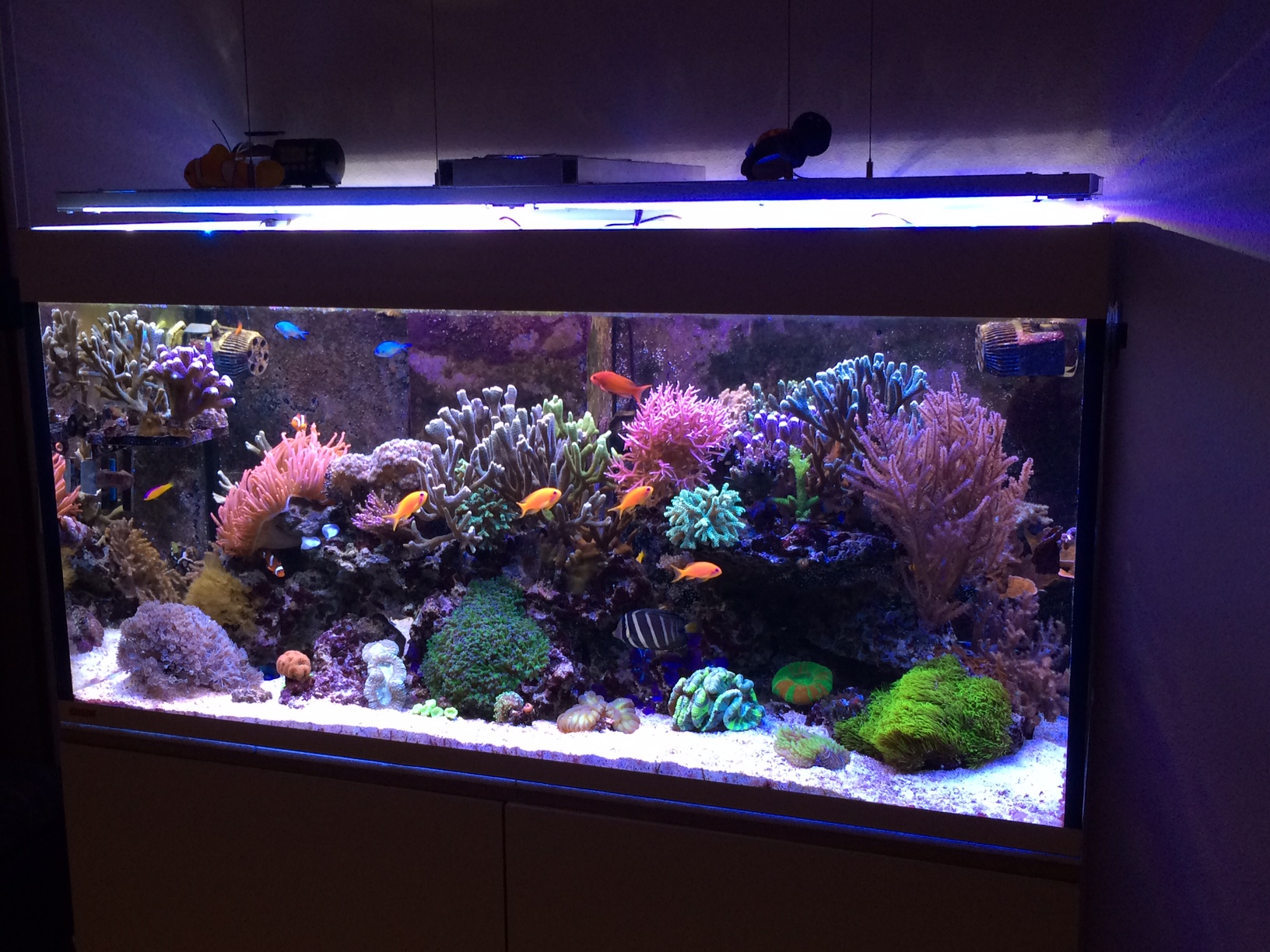

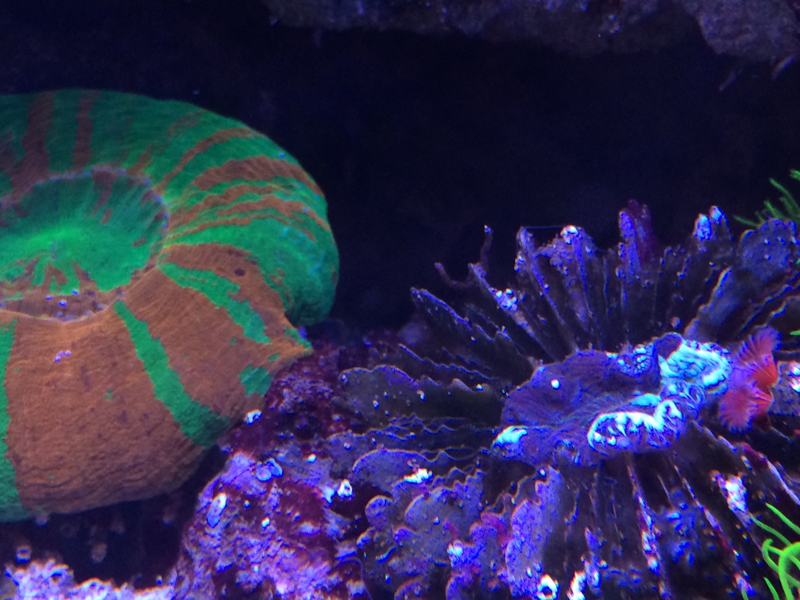

nach einigen Monaten Funkstille wollte ich mal wieder ein aktuelles Bild vom Becken zeigen.
In der Summe bin ich eigentlich recht zufrieden, Farbe und Wachstum für mich i.O.
Nach wie vor keine nachweisbaren NO3 Werte, dosiere täglich 5ml auf 400 Liter. Meine Acanthophyllia hat jetzt nach ca. 1 Jahr scheinbar kein Bock mehr auf die niedrigen Werte und quittiert langsam aber sicher ihren Dienst :( Zum Vergleich der schleichenden Degeneration s. Beitrag 58 und Beitrag 10.
Da ich regelmäßig ICP mache und sonst nichts angekreidet wurde, gehe ich davon aus, dass es dann wohl doch am NO3 liegt. Phosphat muss ich mittlerweile durch die viele Fütterung mit Adsorber halten... Cyanos mal mehr mal weniger, stören mich nicht mehr wirklich...
Nun zur Frage; Kann ich das Complete z.B. mit den Basics mischen oder strecken um es auch zuverlässig über die Dosierpumpe zu dosieren?
Jonas
Beiträge: 4145
Re: Incpiria 400
Hi Jonas,
vielleicht liegt es aber bei der Acanthophyllia am Standort bzw. an der Nähe zu anderen Korallen. Das wäre auch eine Möglichkeit.
nutri-complete kannst Du nicht mit den BASICs mischen oder mit Osmosewasser strecken, weil sonst die Wasserkonservierung verloren geht und der Ansatz schnell kontaminiert ist und dann Algen, Bakterien und Pilze drin wachsen.
Nitrat muss aber auch nicht nachweisbar sein, das ist immer wichtig zu verstehen, dass der Wert beim Einsatz von complete nicht steigen soll. Das Becken hat auch keinen Nährstoffmangel, daher würde ich sogar eher raten, dass Du das complete nur alle 2 Tage dosiert oder die Dosis auf 0,5 mL pro 100 L reduzierst. Da Du mit dem complete auch etwas Phosphat dosierst, kann das bei zu starkem Einsatz auch zur Akkumulation von Phosphat beitragen, auch wenn die Menge Phosphat im complete gering ist. Also lieber mal versuchen, etwas weniger complete zu dosieren.
