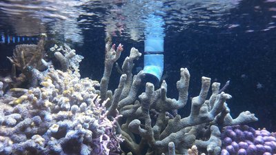

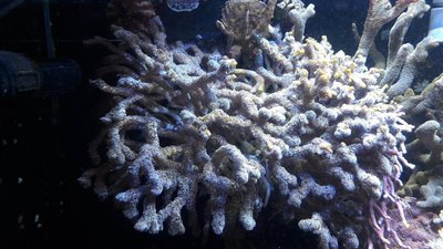

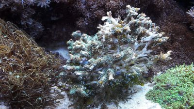

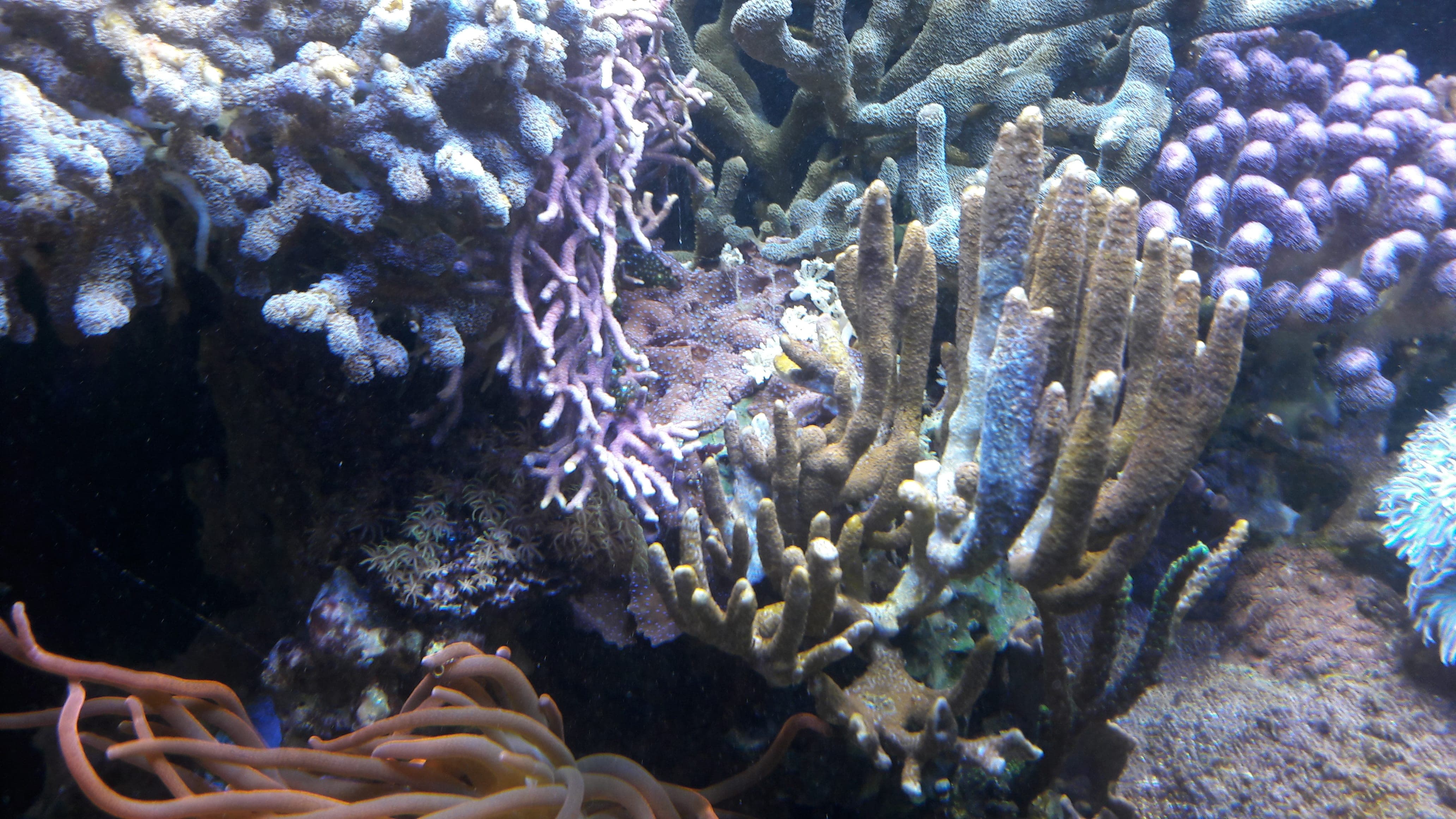

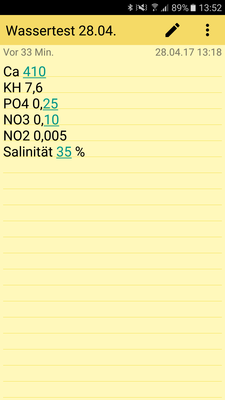

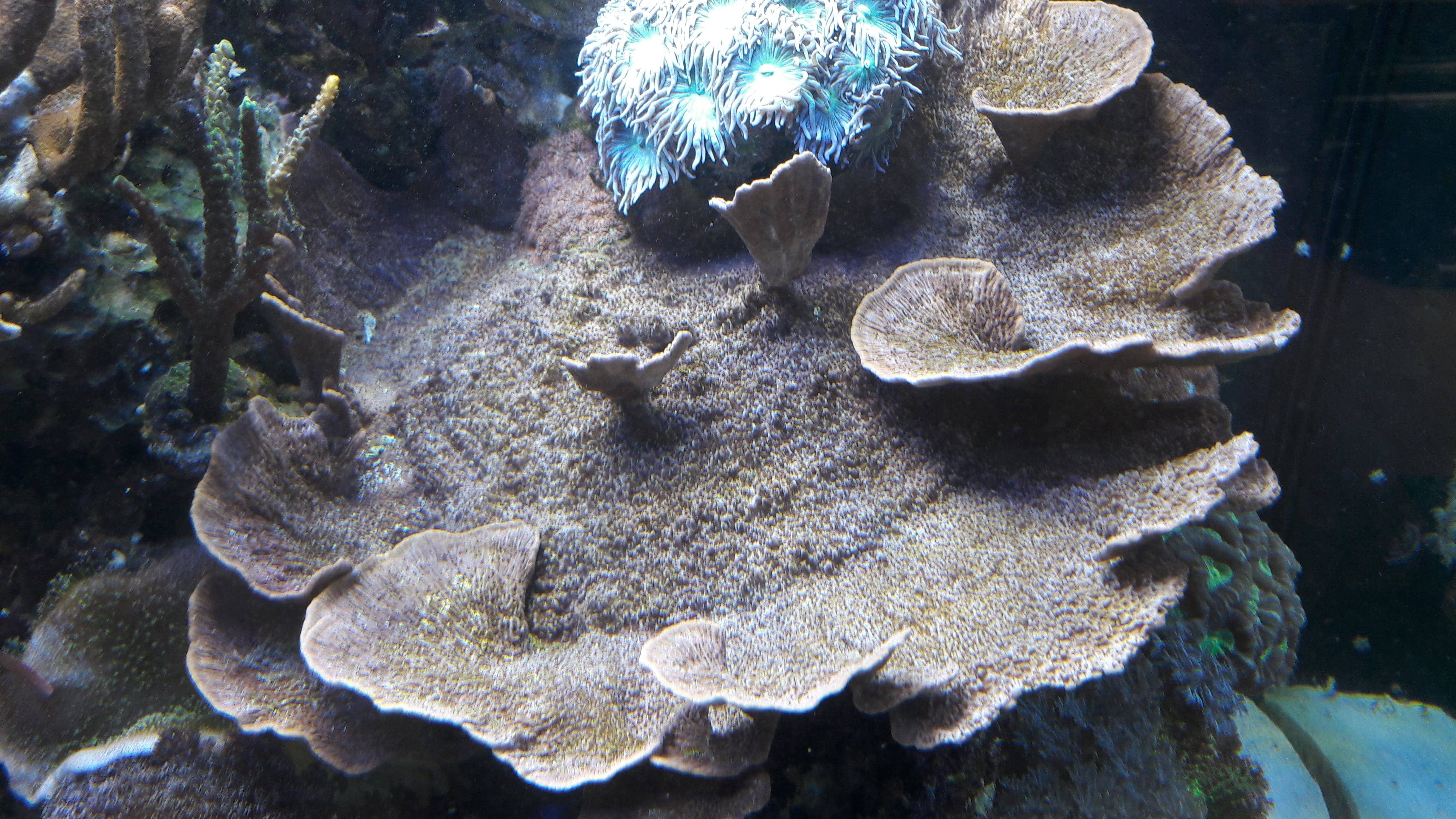

Hallo an alle! Aktuelle habe ich schwere Probleme mit meinem SPS Korallen im Becken.
Mir gehen so langsam alle SPS flöten. PO4 ist bei 0,25 und ich kriege es nicht runter. Habe zwei große Wasserwechsel gemacht und zusätzlich Phosphatadsorber von Jörg Kokott mit im Becken. Bringt alles nichts. Ich hab jetzt noch nen Laboranalyse weg geschickt, mal schauen, was die so sagt. Zusätzlich merke ich in letzter Zeit, dass Kugelalgen wachsen, die hatte ich zuvor noch nie... Die kleinen Asterinas vermehren sich ohne Ende auf einmal und ich merke, dass erheblich mehr Rhrenwürmer im Sand leben. Wo könnte das herkommen? Sollte ich vielleicht den Sand versuchen raus zu schmeißen? Ich schick auch mal ein paar Bilder von den SPS mit. Den LPS und Weichkorallen gehts noch gut. Den Pilzlederkorallen besser als jemals zuvor. So ein Ärger...

Hi Dominik,
Ohne ein aktuelles Bild und eine Analyse ist es etwas schwierig zu beurteilen.
Aber anhand deiner Werte liegt bei dir eine Stickstofflimitierung vor!
Das ist auch der Grund warum der Phosphatwert so hoch ist weil er ohne Stickstoff nicht verbraucht werden kann und sich somit anreichert.
Jetzt hab ich die Bilder gesehen...
Die korallen sehen gar nicht gut aus und auch sehr farblos.
Das kann an dem Stickstoffmangel liegen kann aber ggf. auch noch andere Ursachen wie Kalium,Jod,Bormangel oder eine Kombination aus mehreren Faktoren sein.
Auch eine anreicherung von Schwermetalle wie z.b. Aluminium wäre denkbar.
Da kann man nur die Analyse abwarten.
Als erste Hilfe Maßnahme solltest du auf jeden Fall mehrere größere Wasserwechsel machen bis das Ergebnis der Analyse da ist!
