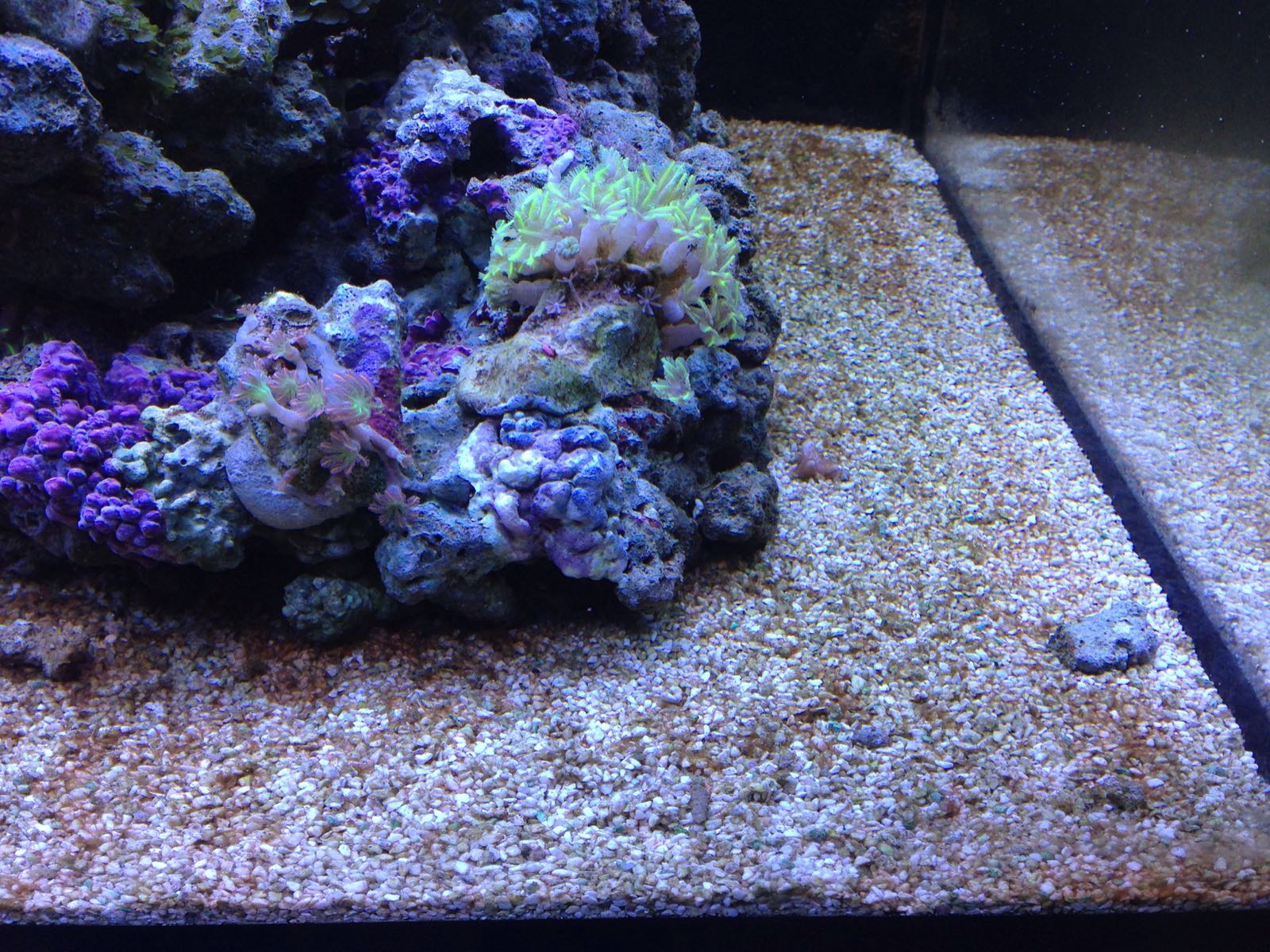

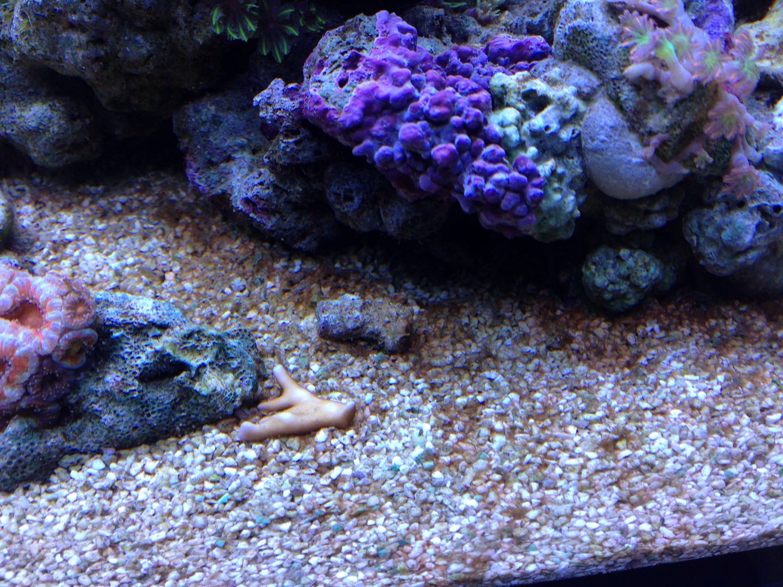

Ich habe jetzt vor ca. 2 Wochen mit dem Basis Dosierplan gestartet. Seit ein paar Tagen bilden sich auf dem Bodengrund an einigen Stellen braune Beläge.
Sollte ich die Dosiermenge laut Plan fortführen oder verringern?
Daniel
Re: Mein Reefer 250
Daniel hat geschrieben:Ich habe jetzt vor ca. 2 Wochen mit dem Basis Dosierplan gestartet. Seit ein paar Tagen bilden sich auf dem Bodengrund an einigen Stellen braune Beläge.
Hallo Daniel,
du solltest den Dosierplan ganz normal weitermachen. Wie sind denn deine aktuellen Messwerte für Phosphat und Nitrat? Hast du an der Beleuchtung etwas verändert. Ggf. wäre noch eine Detailaufnahme der Beläge hilfreich.

Nitrat ist irgendwas um die 1 mg/l und bei Phosphat zeigt der Hanna Checker leider null an.
Ich habe die Lampe letztens etwas niedriger gehängt.
Ne Nahaufnahme ist schwierig hinzubekommen. Versuche es morgen nochmal.
Daniel
Re: Mein Reefer 250
Hallo Daniel,
von den Fotos her sieht es aus meiner Sicht aus wie Kieselalgen. Ggf. noch gepaart mit ein paar Cyanos. Wie bereitest du denn dein Wasser auf?

Hallo Daniel,
da würde ich ggf. mal das Harz tauschen. Aus meiner Sicht sind die Beläge aber unkritisch. Einfach mal ganz normal den Dosierplan weitermachen und abwarten.
