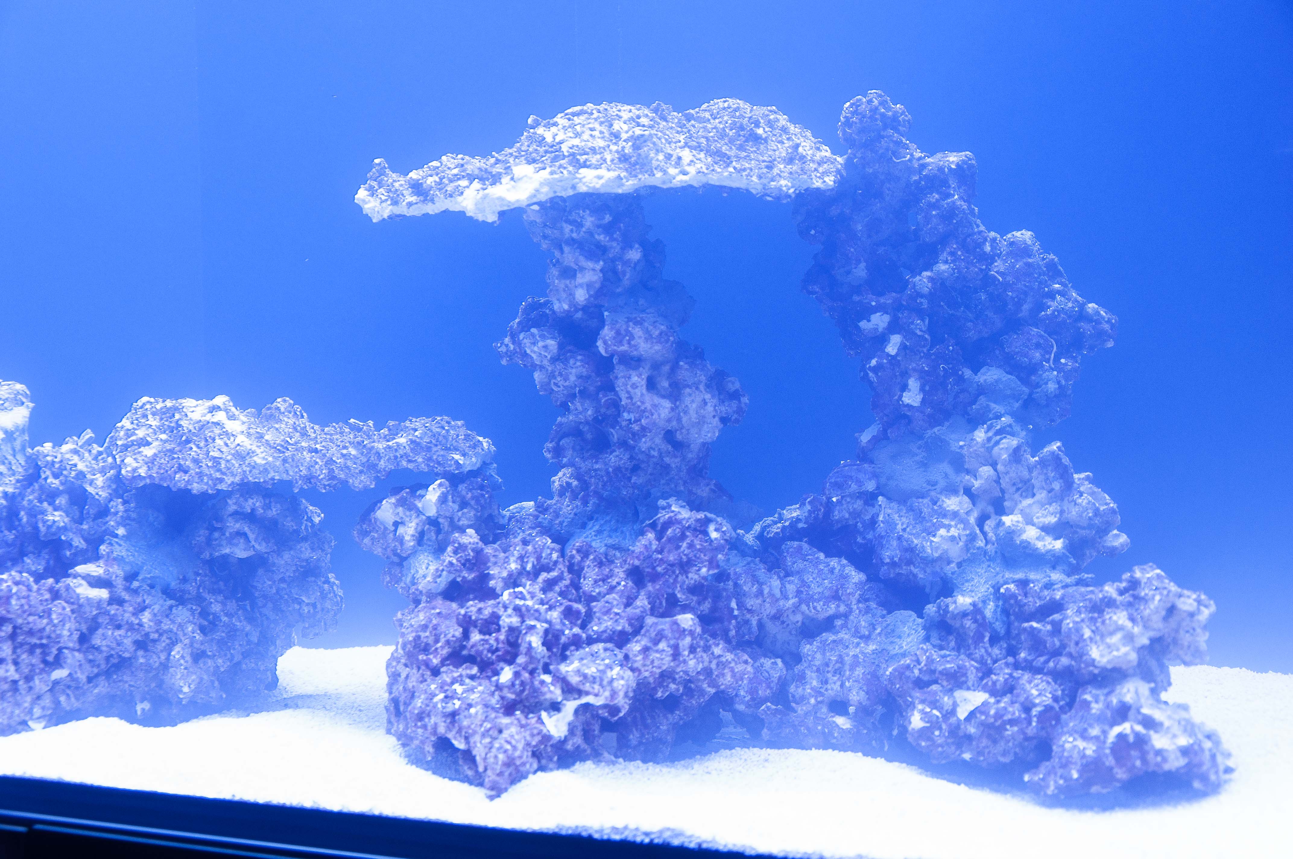

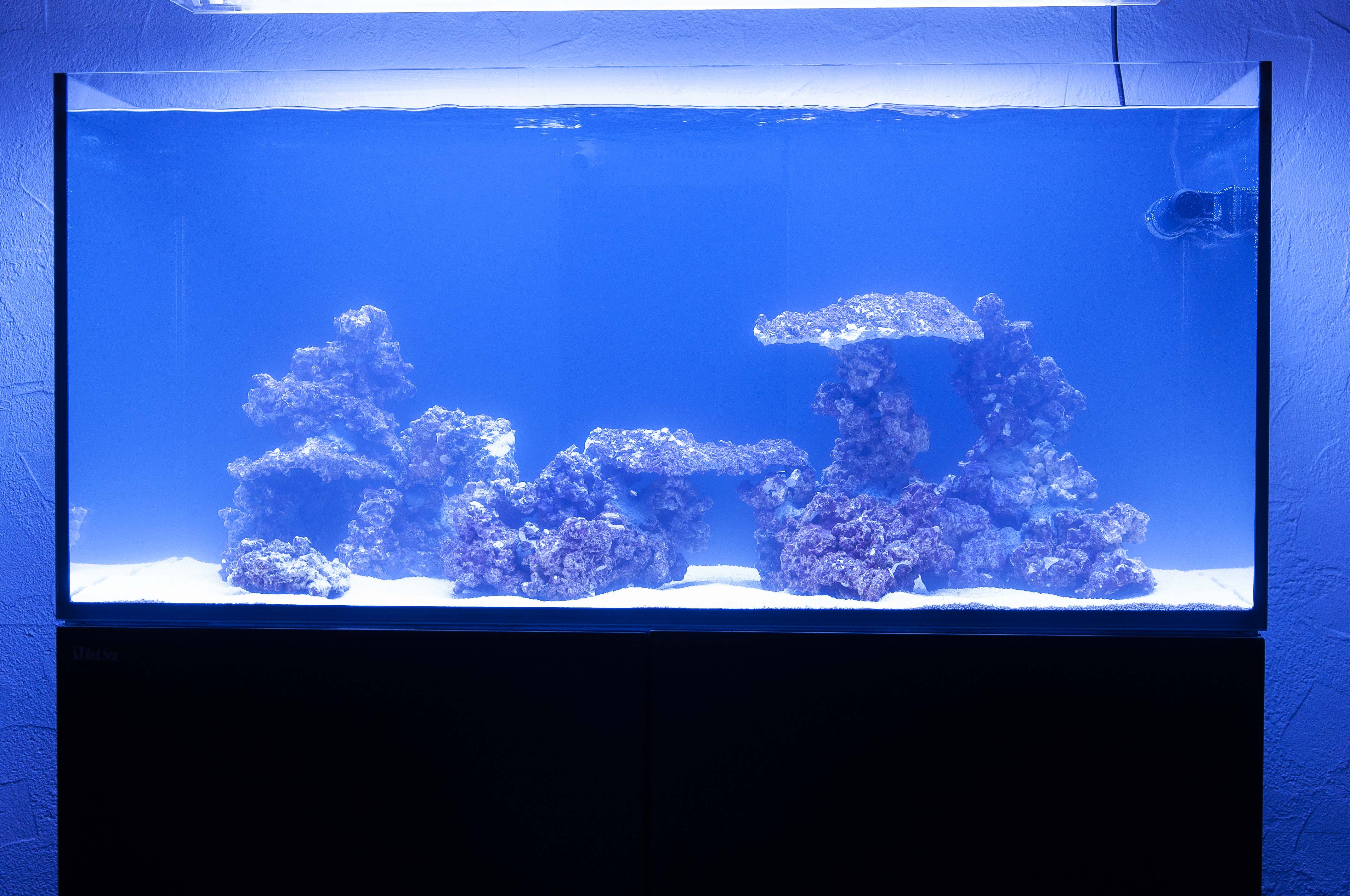

Dann will ich Euch mal das Ergebnis des heutigen Tages zeigen. War ein hartes Stück Arbeit :)
