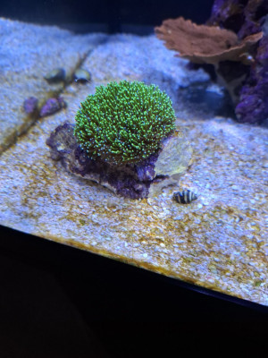

Sonst lief der Start bisher auch gut, Nährstoffe sind vorhanden, es sind keine Korallen oder Fische gestorben. Nur eine Schnecke hat es nicht geschafft, könnte daran liegen das es fast 2 Wochen gedauert hat bis die ersten Beläge/Algen zu sehen waren. Jetzt wachsen die Grünanlagen so gut das ich stündlich die Scheiben sauber machen könnte. Daher haben die Fotos einen leicht "trüben" Stich. Das sind die Algen im Wasser die ich kurz vorher entfernt habe.
Die Beleuchtungsdauer wurde am Wochenende auch mal auf 9,5 Stunden erhöht, mal gucken was die Tiere sagen.
2 Zoas, 1 Axifuga und 1 Paradivisa sind auch schon eingezogen. :-)

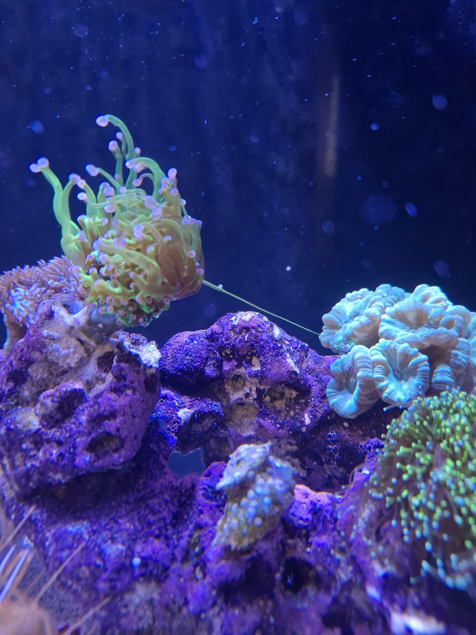

Die Galaxea wird bei den ersten Anzeichen von vernesselung umziehen. Jetzt ist die rein optisch an diesem Platz und dient als Platzhalter.

Morgen wird die Galaxea umziehen.
Ich tippe darauf das die Paradivisa so agro ist, weil die sich nur verteidigen möchte. Und die unschuldige dritte unbeteiligte Koralle hat es abbekommen...
Ich hoffe das sich die Euphy dann "beruhigt". Kenne ich so gar nicht von dieser Koralle, jahrelang nie Probleme mit aggressiven Tieren gehabt...

Euphys (mal abgesehen von der Glabrescens) können auch ganz schön austeilen, so unschuldig sie auch aussehen.
Habe da einige Ableger von einer grünen Paraancora (Baliensis) die sich mit einer roten und einer blauen Goniopora regelmäßig anlegen und auch gewinnen.
Die Galaxea hat in deinem Fall der Euphy eine Kopfnuss verpasst und als die sich umgedreht hat, hat sie auf die Caulastrea gezeigt und gesagt "sie war´s" 🤣

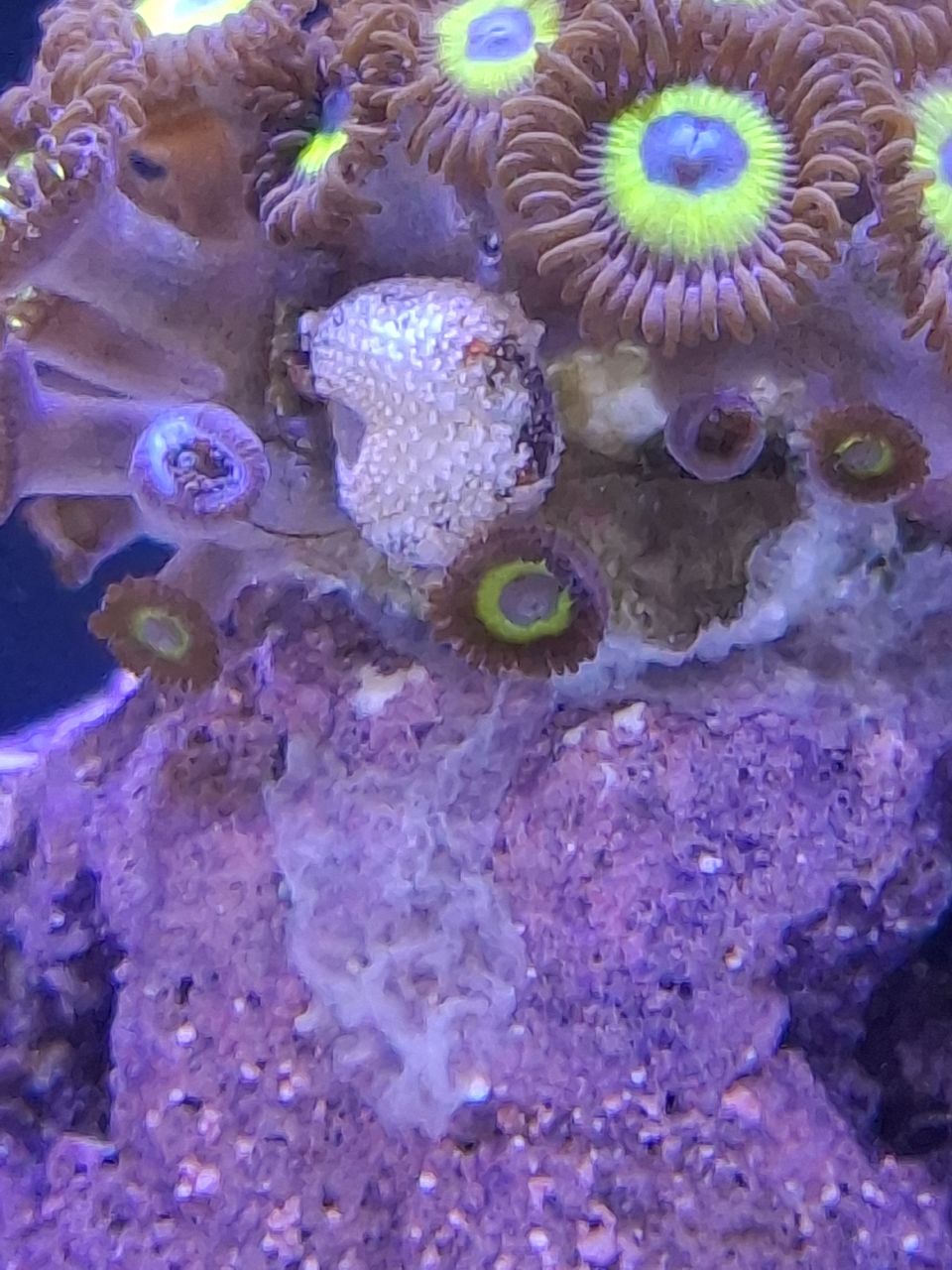

"Neues" Becken gleich neue Probleme.
Nicht nur die mir unbekannte Aggressivität der Euphyllia gegenüber anderen Korallen ist eine neue Erfahrung für mich. Auch das die kleinen Seesterne anscheinend auf meine Krustenanemone los gehen.
Ich weiss zu Beginn des ersten Starts konnten sich Krusten nicht lange halten. Aber da dachte ich an die Nährstoffprobleme in Verbindung mit Algen und Cyanos. Jörg schrieb damals selber das es höchstwahrscheinlich daran liegt, das die Koralle stirbt und die Seesterne die sterbende Kruste nur verwerten. Scheint wohl doch nicht ganz so zu sein. Ich werde es beobachten und im Zweifelsfall muss ich halt ein bisschen Sterne sammeln.

Tja, die Asterina Seesterne sind kleine Biester und die musst du (so wie ich) konsequent absammeln.
Nimm´ dir dazu am Besten eine starke Taschenlampe, denn die sind relativ gut getarnt und wenn du nicht alle erwischt, sind die *zack* gleich wieder da.
In meinem Fall knabbern die an den Spitzen der Tubipora musica im Ablegerbecken (fiese kleine Mistviecher).

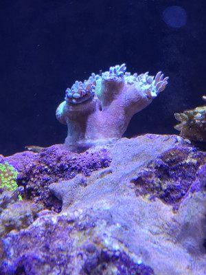

Generell sehen alle Korallen soweit gut aus. Alle LPS sind schön aufgepumpt und stehen in voller Pracht. Die SPS sind leicht braun geworden, aber das lila der Milka z.b. kommt noch gut durch.

Ich meine auch die ersten leichten Wachstumsränder an einer Montiplatte und Milka zu sehen aber wirklich nur ganz leicht.

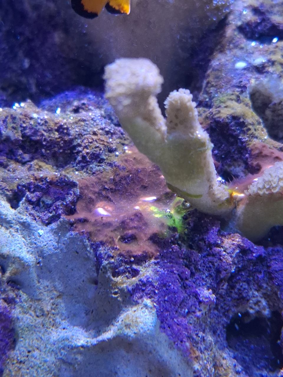

Ach ja...
Ich hoffe das gehört noch alles zur "Findungsphase" des jungen Beckens und regelt sich bald wieder.
Eine seit Tagen beleidigte Bartkoralle.
Eine spät aufkommende Kieselalgenphase.
Und Cyanos in rot/lila sowie etwas grün.......
Merkwürdigerweise hat mein Becken kaum normale Grünanlagen oder sowas die sich breit machen wollen. Und das obwohl Phosphat bei ~ 0,1mg/l , NO2 ~0,05mg/l und Nitrat bei 3 - 5 mg/l ist. Selbst auf den Scheiben kommt kaum was, einmal pro Woche sauber machen reicht vollkommen.
