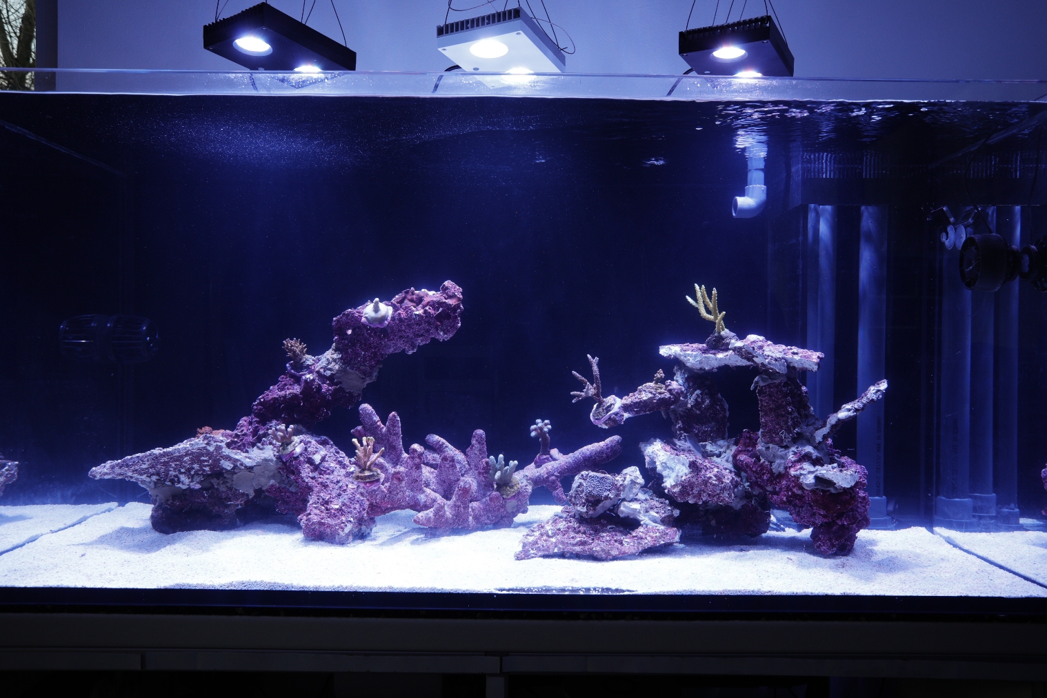

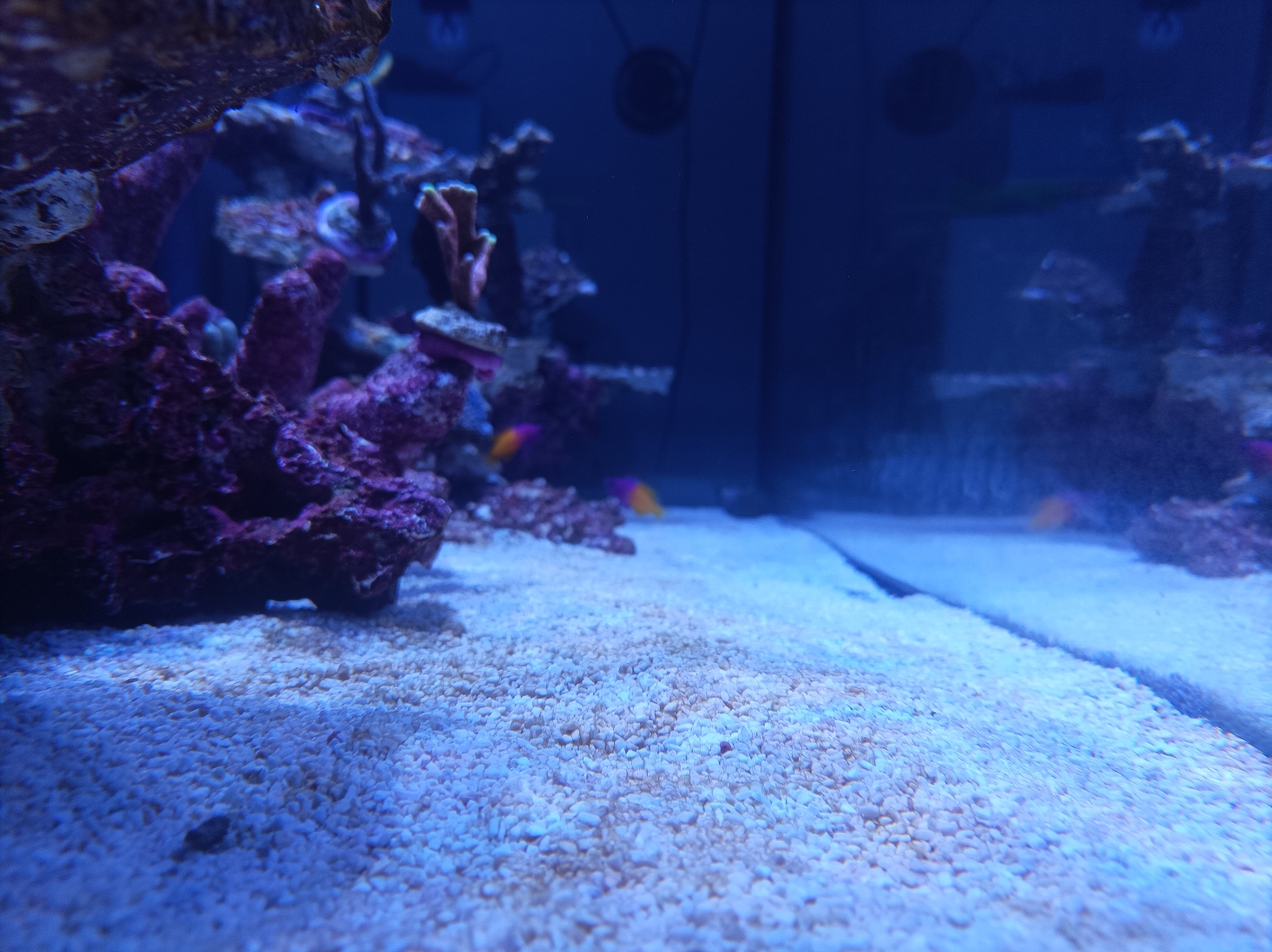

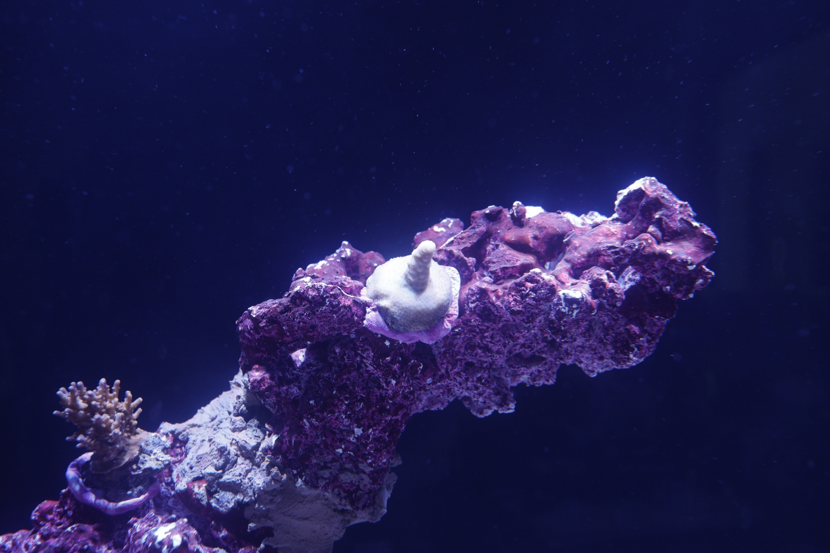

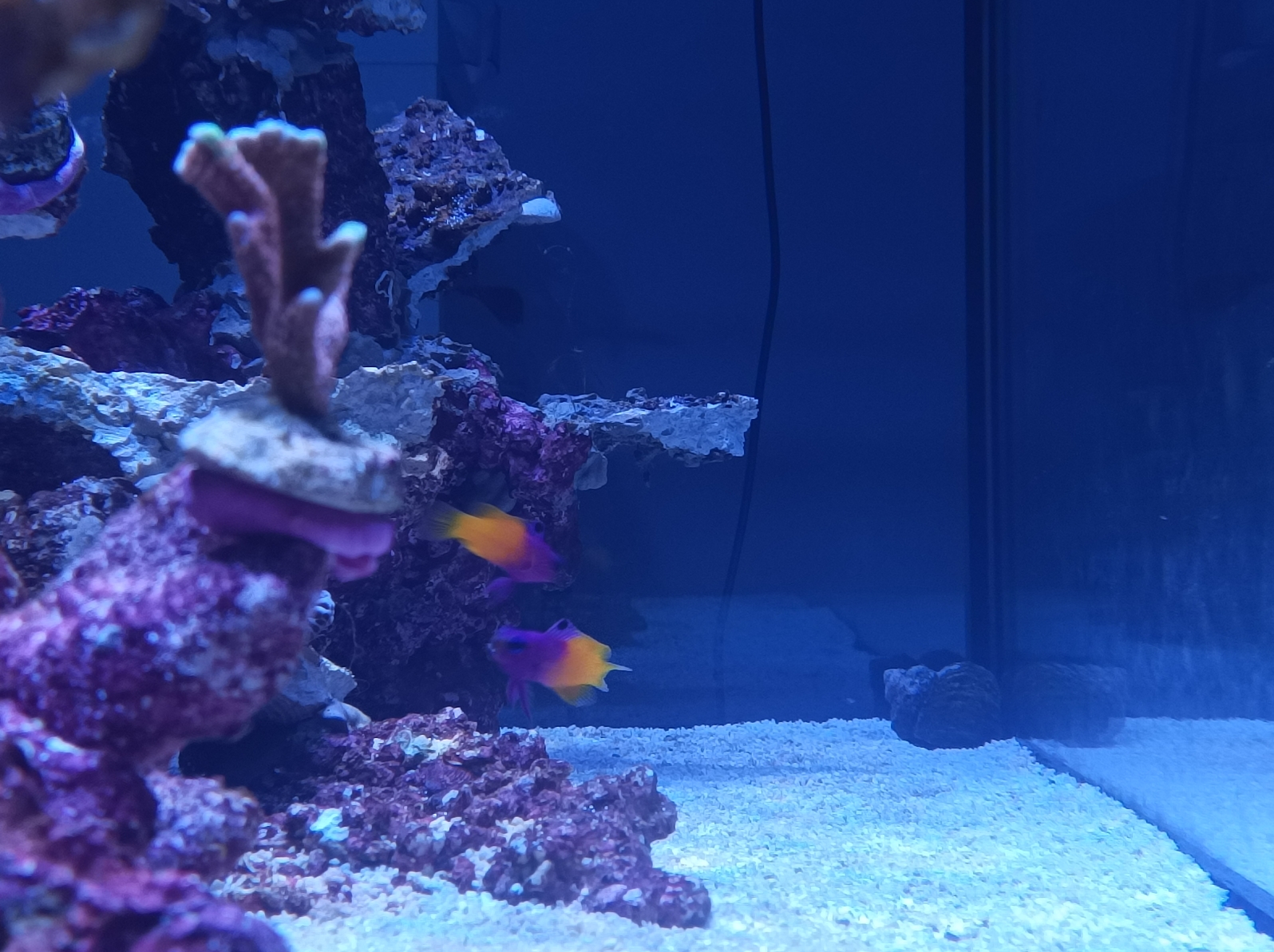

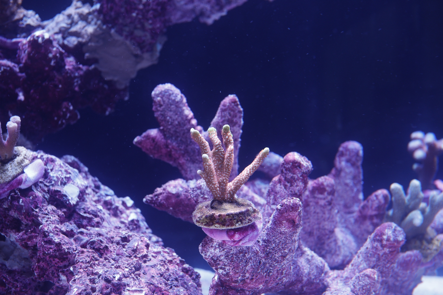

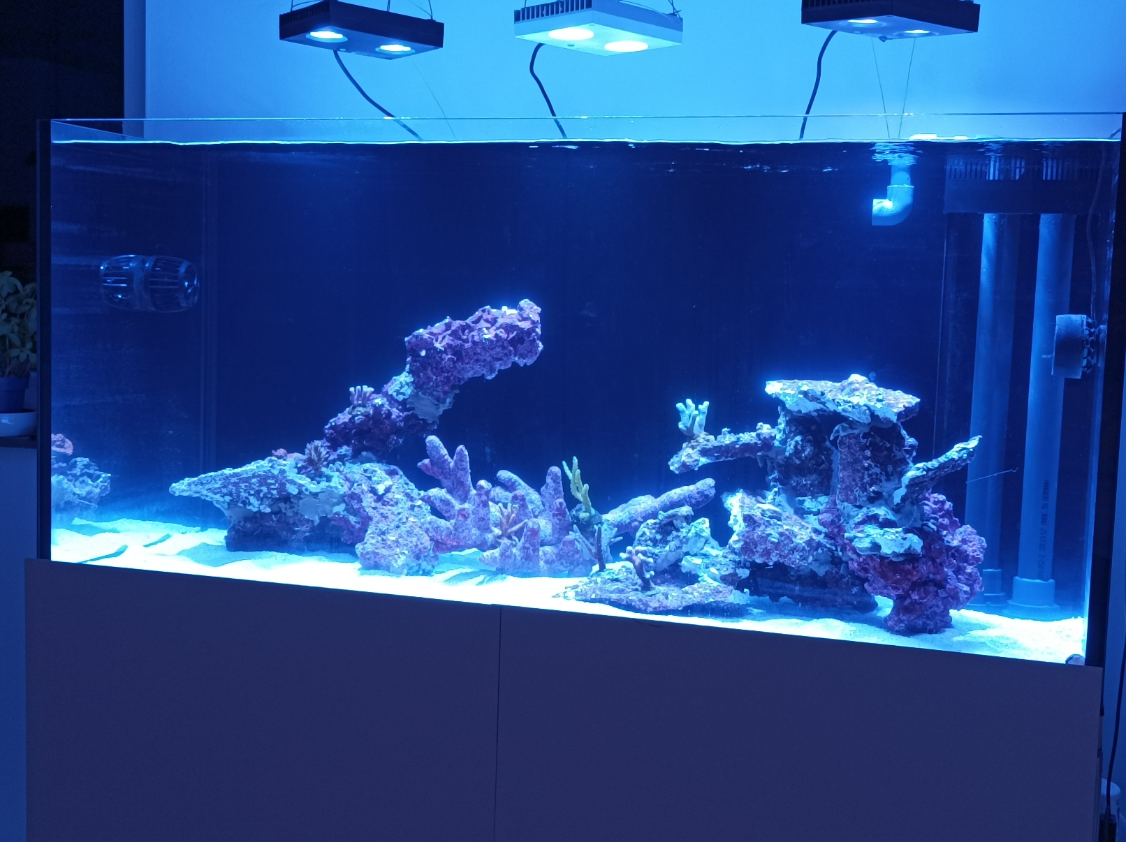

Guten Abend zusammen,
die Gramma-Rettungsaktion hat gut funktioniert.
Alle Tiere sind fit und haben heute gefressen :)
Dann ist noch eine Red Planet Acro eingezogen.
Wir sind gespannt wie's weiter laufen wird.
Um unseren Besatzplan weiter zu vervollständigen haben wir noch einige weitere Tiere bestellt. Jetzt heißt es ein paar Wochen warten, bis alle Tiere eintreffen :)
Für die Woche steht an, die Dosierpumpe ans Laufen zu bekommen. Ab nächstem Wochenende soll dann die Kalziumversorgung darüber laufen. Dafür muss noch das Netzwerk erweitert werden, nicht so meine Stärke 😂
PO4 sinkt langsam wieder, ich denke ab morgen kann das Start weiter dosiert werden.
Im Anhang findet ihr noch ein paar Bilder :)
