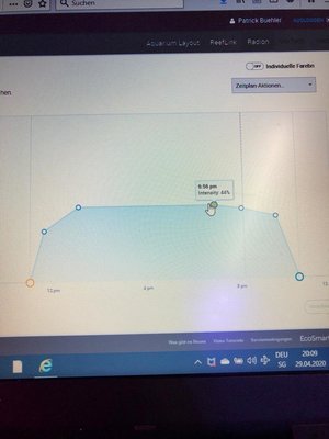

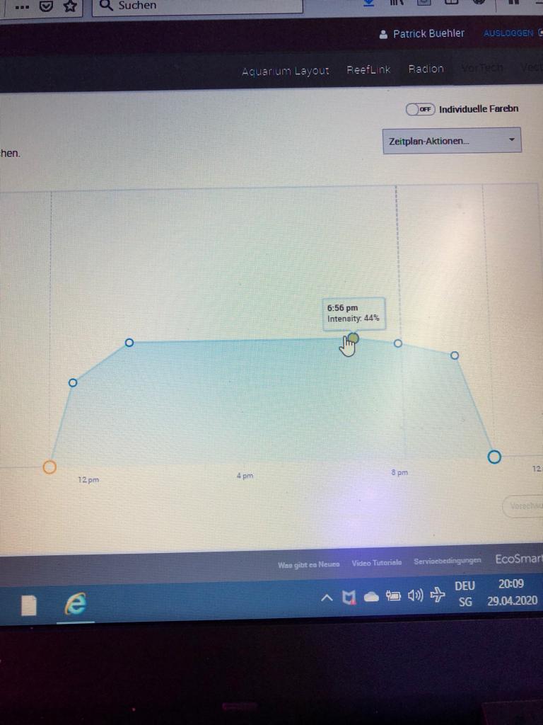

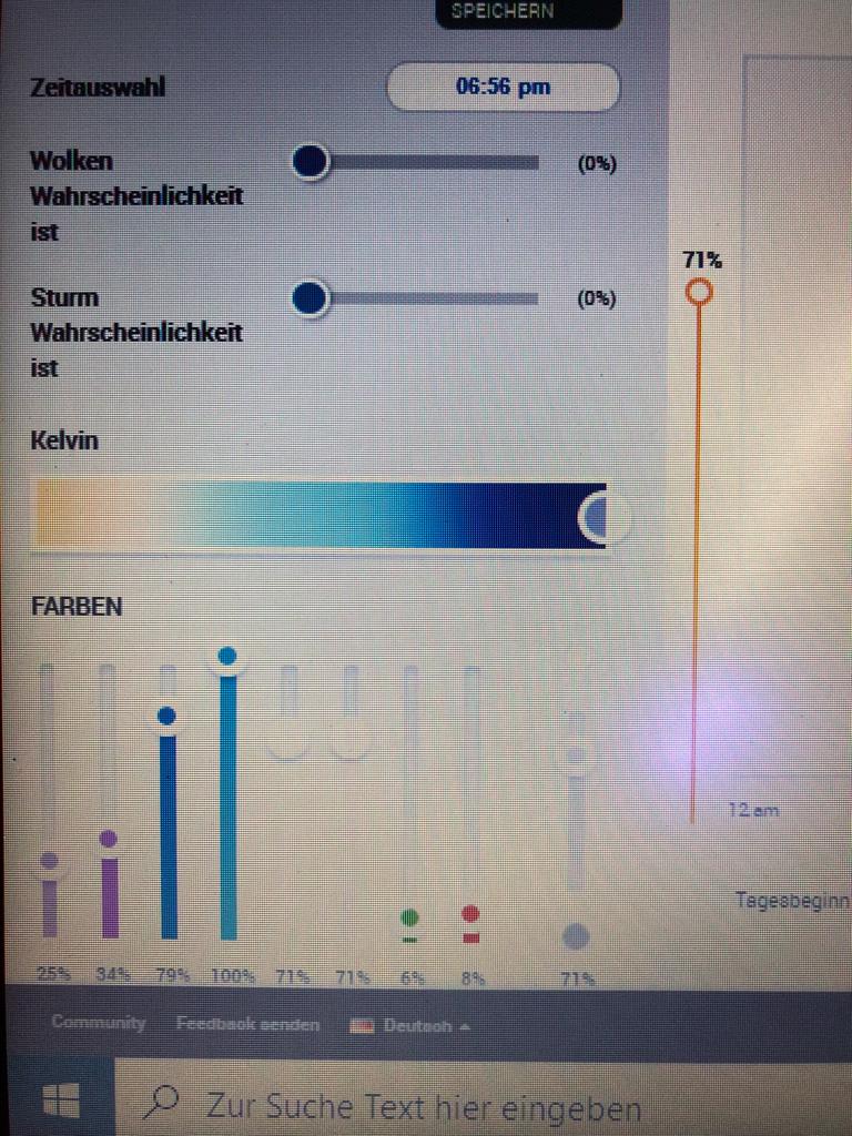

Guten Abend Zusammen
Ich bin etwas am Rätseln.
Mein grosses Ableger und Zuchtbecken läuft nun seit 7 Wochen mit Sangokai Basic 1 und 2 sowie Hed3
Die Umstellung von Fauna auf Sangokai erfolgte, da ich die Systeme vereinheitlchen wollte und diverse Korallen seit geraumer Zeit etwas schwächelten.
Diverse Acros sowie Montis verlieren nun langsam an Farbe
Die Rote Monti sollte eigentlich schön rot sein. Sie wird jedoch immer bleicher und grauer.
Acros bleichen zum Teil vom Fuss her ganz langsam aus.
Montis verlieren Ihre Farben langsam.
Ein Anheben der Nährstoffe durch Nutri Complete und Complex scheint keine Wirkung zu zeigen.
Auch die Beleuchtungsstärke reduzieren vor 3 Wochen hat bisher nicht geholfen.
Ich bin für alle Inputs und Hilfen dankbar.
Hier noch das Beleuchtungsprofil sowie die letzte Analyse.
Calcium war heftig im Keller wurde jedoch über mehrere Tage verteilt angehoben.
Was denkt Ihr an was das liegen könnte?
