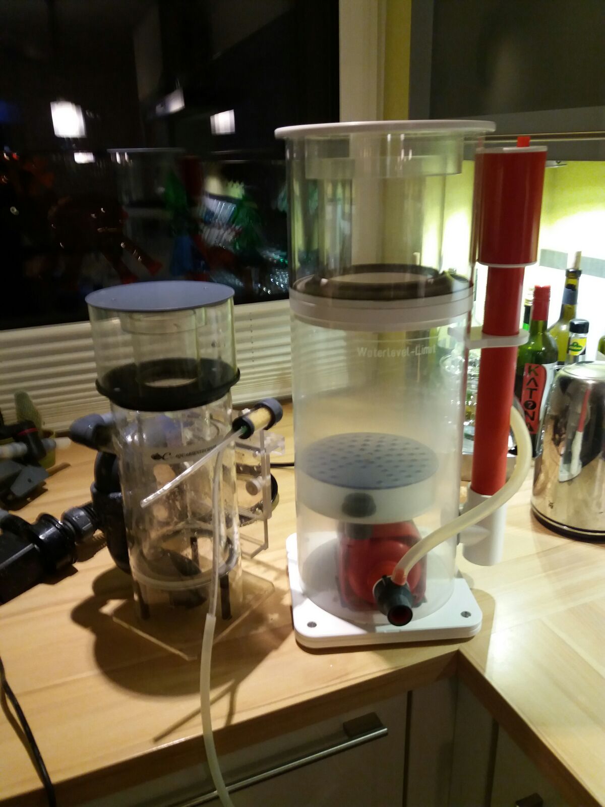

Gude,
links mein alter, rechts mein neuer.
Und der nennt sich Mini Bubble King.
Adamm
Beiträge: 248
Registriert: Dienstag 15. Dezember 2015, 07:25
Re: Hessenriff
Beitrag von Adamm »
Gude.
Ich hab den Mini Bubble King seit gestern in Betrieb.
Also was ich schon mal sagen kann ist, das Teil ist fantastisch leise. Ist bei mir jetzt nicht so wichtig da die Technik in nem separaten Raum ist aber es ist schon bemerkenswert wie ruhog er läuft.
Was ich mich nur frage:
Wann bzw wie weit kann ich die Leistung der Pumpe runterregeln?
So weit runterregeln bis die Nährstoffe ansteigen und dann wieder etwas hoch?
Die Beschreibung ist nur die Einstellung des Keilrohres beschrieben.
Kann mir hier jemand weiter helfen?
Gruß Adamm

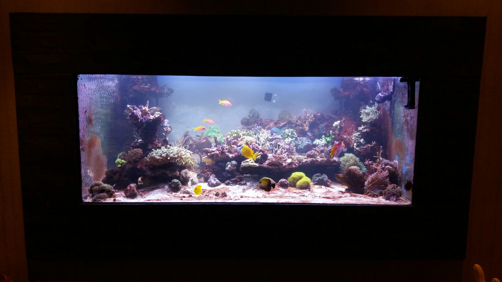

Re: Hessenriff
Hi Adamm,
Ist das Wasser so trüb wie auf dem Bild oder täuscht das?
Der Vorteil an einer Regelbaren Abschäumerpumpe ist das du diese an den Wasserdurchsatz vom Technikbecken anpassen kannst.
Es bringt nichts 2000L/h durch den Abschäumer zu schicken wenn vom becken nur 900L durchlaufen.
So kannst du den Abschäumer optimal auf dein Becken einstellen.
Da liefern die meisten Abschäumer auch erst ein richtig gutes Ergebnis wenn sie nicht überdimensioniert sind.

Adamm
Beiträge: 248
Re: Hessenriff
Beitrag von Adamm »
Moin,
das täuscht. Sind auch sch... Bilder.
Bin momentan ein bisschen am Hintergrund am probieren.
Mit Hintergrundbeleuchtung und so. Gefällt mir aber alles noch nicht.
Ich habe gestern mit Royal Exclusiv telefoniert.
Es ist so, dass man die Einstellung für den Abschäumer selber rausfinden muss.
Hängt halt von vielen Faktoren ab. Beckengröße, Besatz (Belastung), System..........
Das man den Abschäumer an den Wasserdurchsatz durchs TB anpassen kann leuchtet ein.
Habe es vorher nur anders herum gemacht. Da hab ich den Wasserdurchsatz dem Abschäumer angepasst,
weil der alte Abschäumer keine regelbare Pumpe hatte.
Jetzt hab ich beide Pumpen regelbar.
Ich denke da muss ich erst noch die optimale Einstellung für mein Becken finden.
