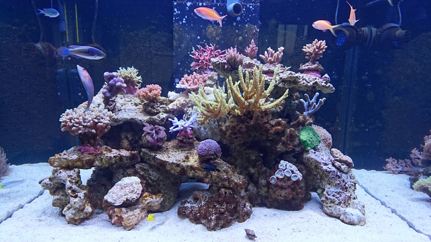

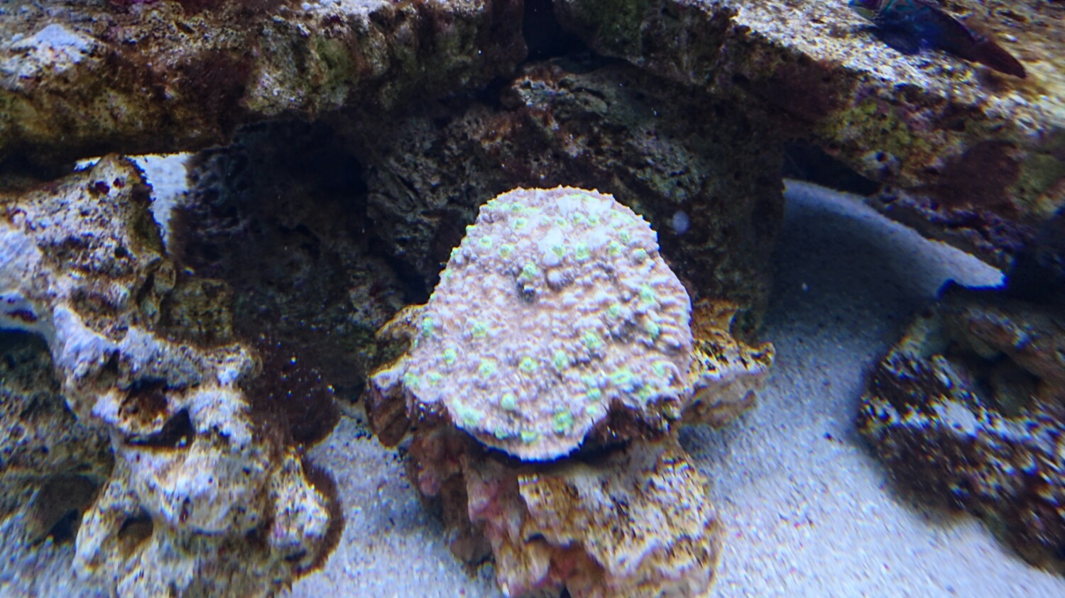

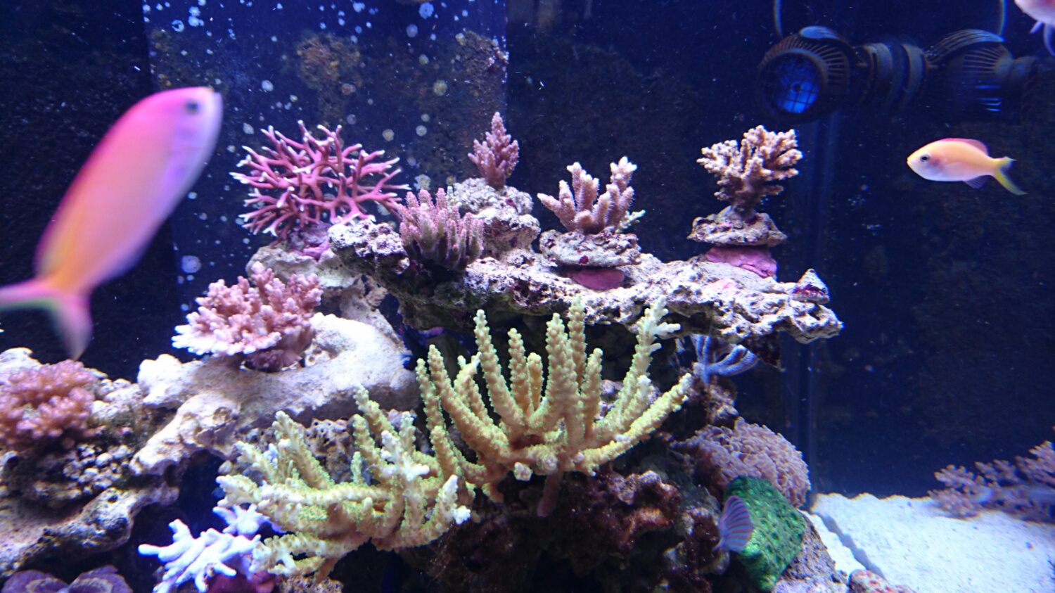

Guten Abend,
hier die Werte von heute:
NO3: 32 (RedSea)
PO4: 0,02 - 0,04 (RedSea)
KH: 6,8 (Gilbers)
CA: 430 (Nyos)
MG: 1425 (Gilbers)
Die Vermutung liegt nahe das der NO3 noch etwas höher liegt. Die KH habe ich auf 7,5 angehoben. Gestern wurde auch ein WW durchgeführt. Leider ist mir gestern erneut die Spindel von Tropic Marin runtergefallen. Kann somit die Dichte nicht genau bestimmen. Diese dürfte aber bei ungefähr 1.023 liegen.
Wie sollte auf den hohen NO3 reagieren?
Die Dosierung von Nutri-Complete habe ich erst einmal eingestellt. Den Abschäumer werde ich feucht einstellen.
Das Becken steht so eigentlich gut da. Gerade die SPS gefallen mir sehr gut. Die Tricolor wird von Tag zu Tag schöner. Einzig meine Echinopora bereitet mir Sorgen. Sie hat bereits an Gewebe verloren. Das wird wohl am schlechten Kalium und Bor-Wert liegen.
Wie ist eure Einschätzung?
Anbei drei Bilder. Leider ist die Qualität bescheiden.

Hi Martin,
wie bereits per email besprochen passen wir Deinen Kalium- und Borgehalt an. Ich persönlich messe seit Jahren mit einem Refraktometer, das sollte zwar auch nicht runterfallen, aber das ist handlicher als eine große Spindel. Wenn Du ein gutes Refraktometer mit einer Meerwasserreferenz kalibrierst (Gilbers oder Fauna Marin), dann kannst Du mit dem Gerät temperaturunabhängig direkt die Salinität bestimmen.
Nitrat ignoriere erstmal, der Wert kann durch Nitrit verfälscht sein. Ansonsten ist das absetzen des nutri-completes erstmal die richtige Entscheidung, bei den Werten bist Du ja weit entfernt von einem Nährstoffmangel. Die neue Anleitung bzw. Produktbeschreibung für das sango nutri-complete gibt genauere Dosierempfehlungen als nur die, die auf der Flasche stehen. Auf der SANGOKAI Webseite kannst Du die Infos über die Produkte --> START-System finden.
