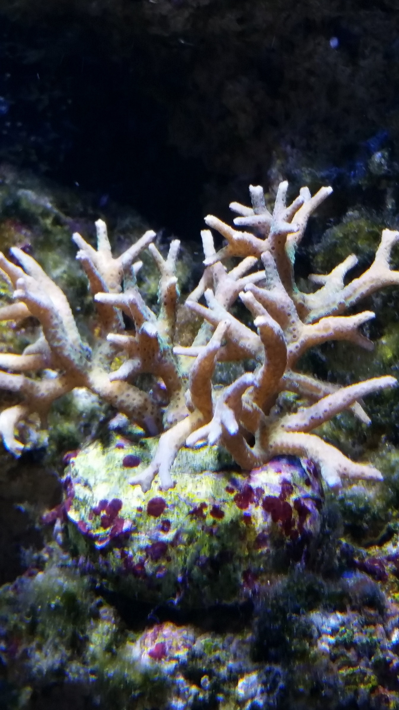

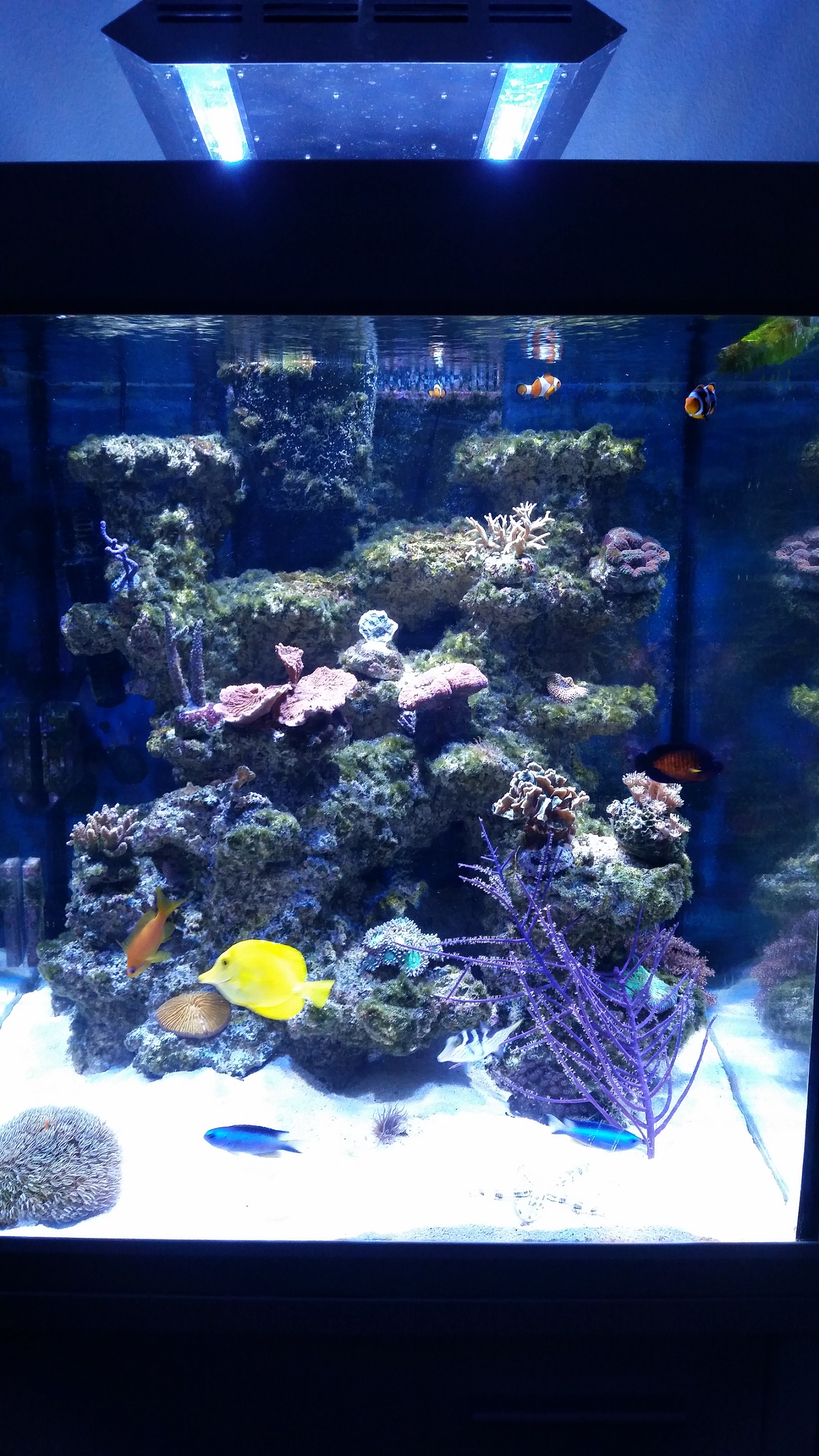

Hallo Dennis
Die Acro wird dunkel und die Histrix hell. Beide waren beim kauf schön Grün.
Im Anhang noch Bilder von den Korallen und dem Becken.

Hey
was hast Du von den Ratschlägen von Jörg schon umgesetzt ? Abschäumer,Filtersack etc ?
Kann es auf dem Foto schwer erkennen aber geht die Hystrix jetzt in Richtung gelb ?
Wie stehen denn die anderen Korallen im Becken ? Auf jedenfall ist noch immer viel Platz im Becken den Du mit Korallen besetzen solltest.
Und wenn ich ehrlich bin finde ich den Fischbesatz nicht ganz passend für das Becken aber das nur am Rande.

Hey Dennis
Die Histrix ist fast Hautfarben mit wenig grün.
Die Ratschläge von Jörg habe ich bereits umgesetzt. Abschäumer ist neu eingestellt, Filtersack ersetzt, Koralle aus dem Becken.
Ich möchte den Fischbesatz reduzieren. Ich möchte den Fahnenbarsch, die Demoiselle, und den Kugelfisch an einen anderen Aquarianer weitergeben.
Dan hätte ich noch ein Zitronen Doc, 2 zwerg Kaiserfische, 1 Grundel und 3 Anemonenfische im Becken. Der relativ grosse Fischbesatz ist einer meiner Anfängerfehler.

Versuche doch die Hystrix zb mal tiefer zu stellen und beobachte wie sie sich farblich verändert. Die anderen Acros sehen ja alle gut aus soweit ich das auf den Fotos beurteilen kann.
Beim Fischbesatz würde ich eher den Flavescens raus genommen und die Fahnenbarsche als kleine Truppe aufgestockt. Kugelfisch ist immer so eine Sache auch was SPS angeht, irgendwann kann es halt passieren das diese immer wieder an den Polypen picken.
Und die 3 Anemonenfische gehen solange gut bis diese geschlechtsreif sind spätestens dann ist einer über. Diese solltest Du als Paar pflegen.
