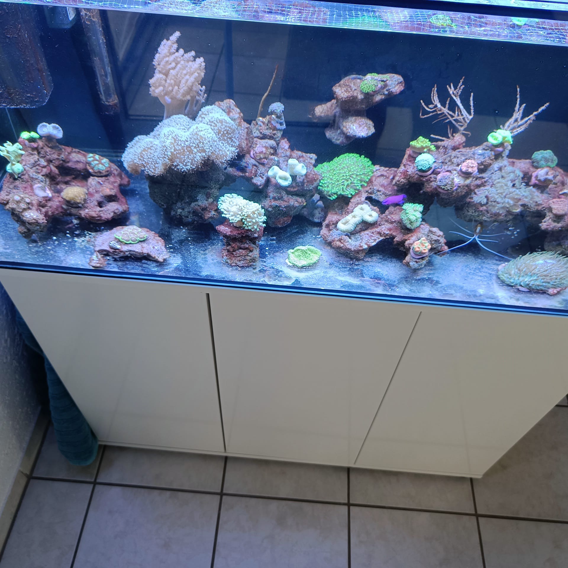

Weiter oben habe ich ein etwas älteres Bild hochgeladen,ist mir gerade aufgefallen....da waren noch keine Cyanos 😅

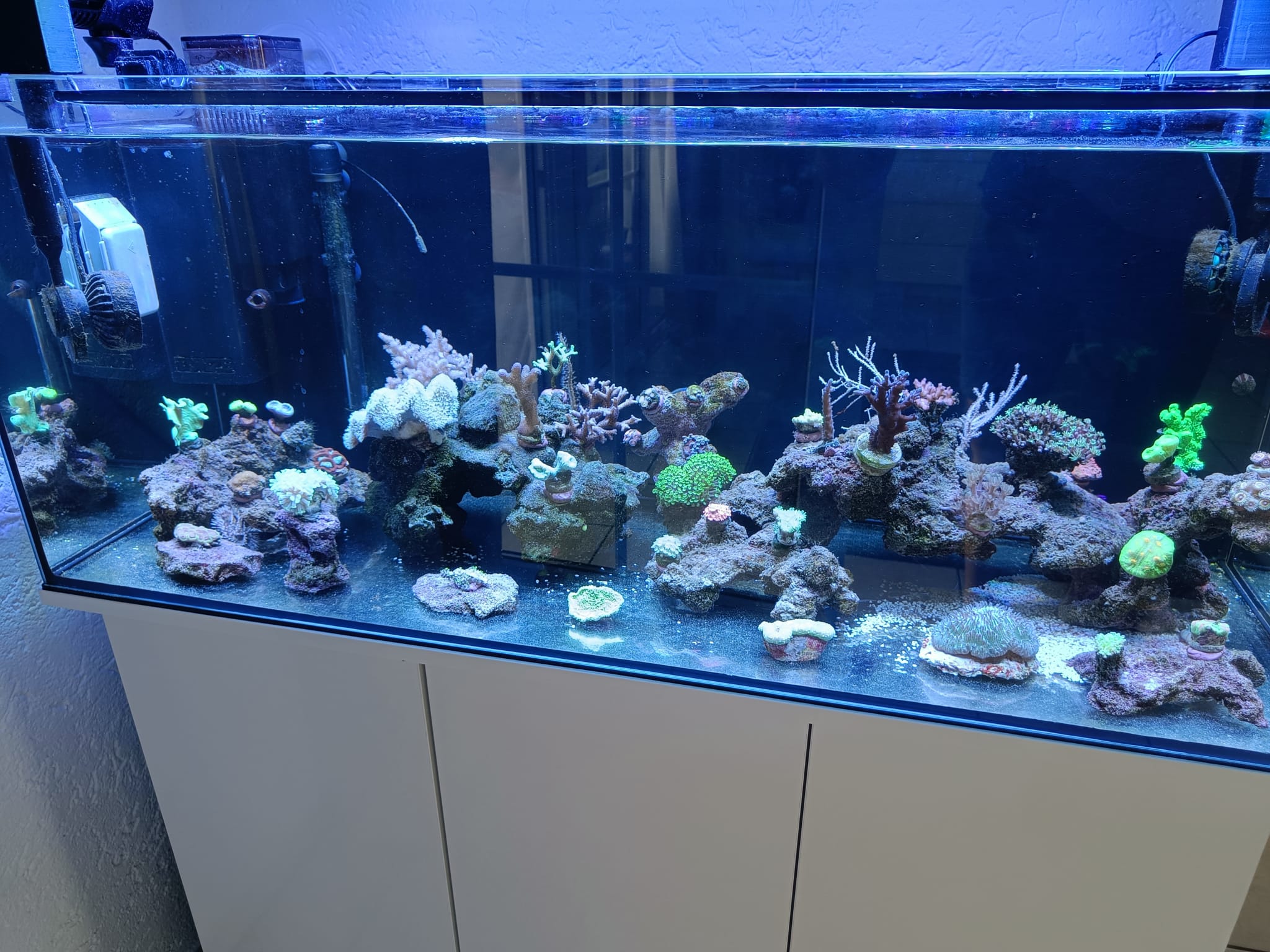

Hier ein wirklich aktuelles.
Beste Grüße
Christopher
Beiträge: 2295
Re: Cyanobakterien durch Nährstoffmangel oder Nährstoffüberschuss?
das sieht ja nicht wirklich wild aus.
